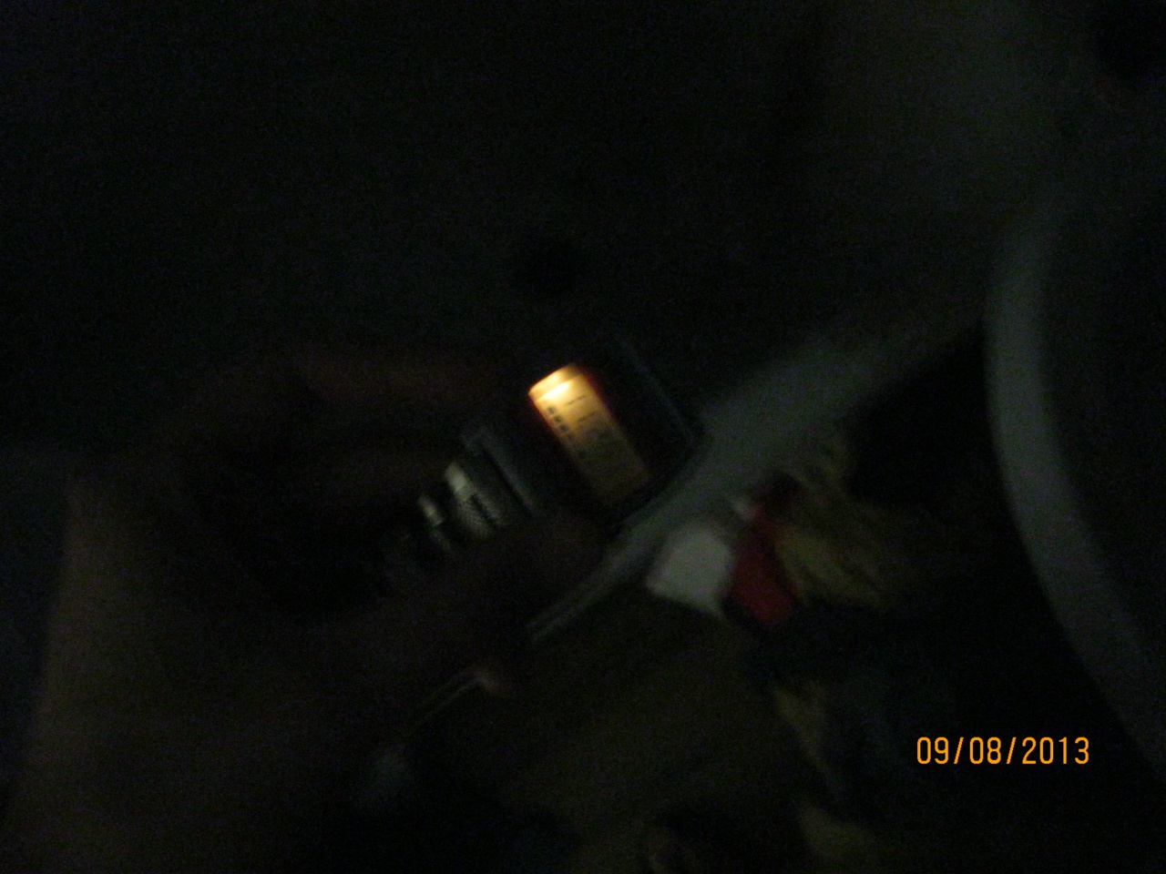

Сделал в своих подсветку с двумя лампочками от трех вольт. Получилось вполне нормально, часы минуты видны хорошо, секунды хуже. Хотел разместить одну лампочку слева, а другую справа. Не получилось, со стороны четырех кнопок места попросту нет, пришлось две городить рядом.

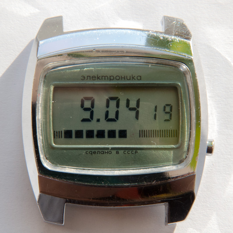

Вот оживил на досуге
