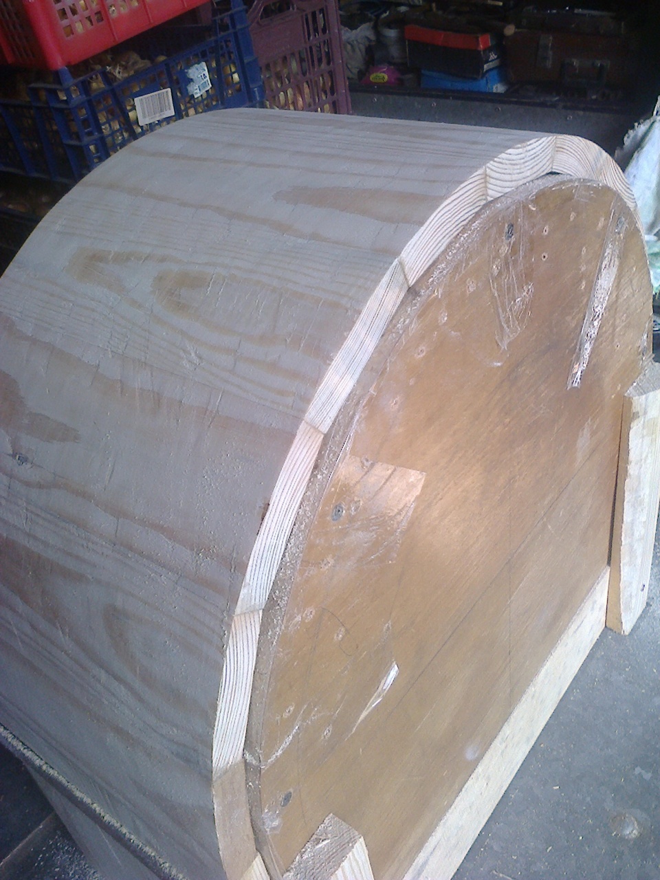

Спасибо. Склеил арку. С оправки пока не снимаю. Строгнул края, надо полировать.У меня получилось 10 сегментов. Внешние размеры арки 50х50см. Толщина делянок 20мм.
Делаю такие вещи впервые, так что если, что не так, строго не судите.

Сообщение от arhistratig Посмотреть сообщение
Обычно ещё "четверть" выбиралась, под заднюю стенку, а то щели будут просвечиваться.

Теперь осталась дверца и задняя стенка. как уже писал, хочу купить щит на 18 мм и снять лишние 8 мм. электрорубанком. Не знаю получится ли? Будет такой вопрос: Перед тем как снимать толщину, может его сначала зашпонировать? Боюсь тонкий щит при шпонировании выгнет?
Сообщение от Сергей Дмитриевич Посмотреть сообщение
Выбрана четверть, она на фото с другой стороны. Так же выбрана четверть и снизу боковых стенок арки, для вклеивания в корпус.
Что то никто не откликается на мои поиски линзы для этих часов. Самому её реально сделать, вытянуть? Почему про вес и спрашивал.
------- ДОБАВЛЕНО ЧЕРЕЗ 22 МИН --------
Делянки арки клеил без шиповых соединений. Как бы вот теперь с торцов торцевым фрезером выбрать и вклеить усиление, показал на фото, или это лишнее? Всё таки шпоном ещё укрепится.
Не лишнее.
В оригиналах встречались такие усиления.

Эх...Озадачился вновь. Вот, что значит не внимательность... При внимательном рассмотрении других часов обнаружил, что дольки арки расположены волокнами вдоль я же расположил делянки поперёк волокнами. Хотя сегментов у меня в 2 раза больше(10) и они уже. На сколько это критично? И делали ли так как сделал я.
Не критично при наличии доп. усиления.
Доп.усиление про которое я писал выше? Торцевой фрезой? Сверху шпон, тоже усиление, тем более что шпон уже ляжет волокнами в другом направлении.

Не стал заморачиваться с вкладышами. Купил фрезер и сделал сплошной паз в торце арки. Вклеил сплошную полосу 4мм фанеры. С задней стороны тоже отфрезеровал и усилил так же полосой фанеры.
