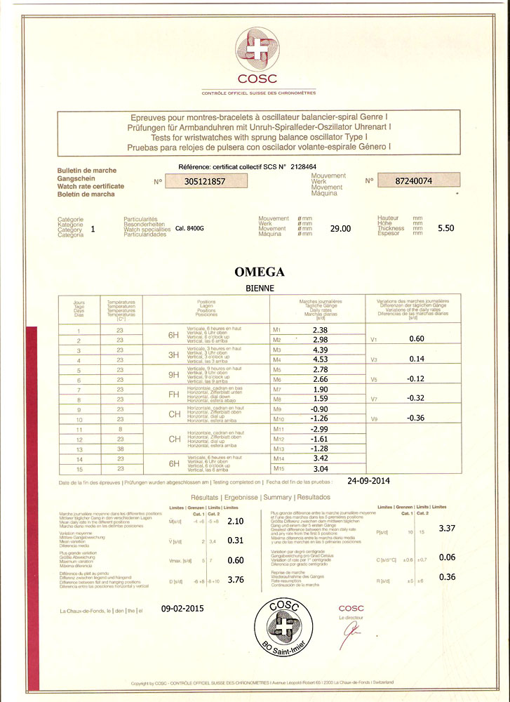

Закончу свой монолог с сертификатами. Был сертификат на обычный 8500, 8500 с кремниевой спиралью. И вот пришел сертификат на 8500 в антимагнитном исполнении.
По бытовым замерам часы идут стабильно +3. Засекал по сайту USNO за сутки, среднее за 10 дней . Хоть ты тресни, +3 Даже не интересно...
