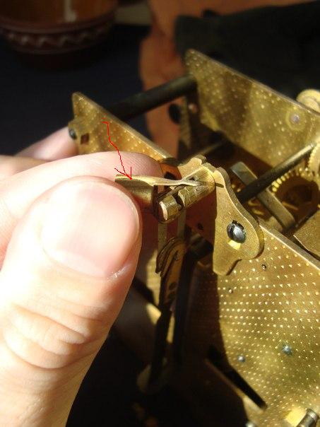

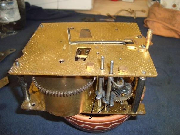

Оси молоточков разные. Каждая ось должна стоять на своем месте. Проверьте правильность установки по предоставленной вами картинке. Из платины торчат две пружинки, их заведите за выступы на осях. Нажмите на изображение для увеличения

Вот так проволочки заправить надо?

Проволочки - правильно. По запчастям вот:
ID:	1248644 и вот:

Шайба, похоже, приблудная. Особенно если белая.
А часы требуют чистки.

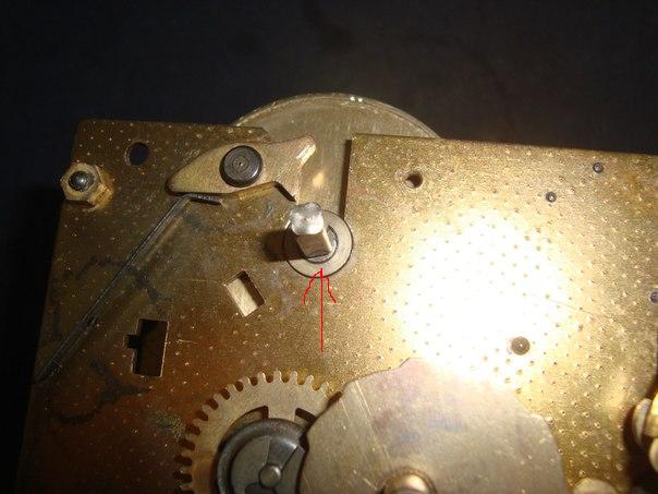

Это - не приблудная шайба и, по виду, - не подшипник барабана.
Она от лицевой стороны механизма - под промежуточной шестерней стоит, чтобы часовое колесо нормально с ней зацеплялось. Снять стопорное кольцо, минутную шестерню с кулачками, промежуточную шестерню и установить под нее упомянутую шайбу. Собрать. Глядя сбоку, проверить зацепление и осевые люфты колес.
Сообщение от Natasha F Посмотреть сообщение
А почему стрелка минутная крутится очень легко?
Снять минутное колесо и обнаружить на его трубчатой части ВЫРЕЗЫ. Это - пружина, которая обеспечивает ТУГУЮ посадку минутного колеса на ось и БЕЗЛЮФТОВЫЙ перевод минутной стрелки. Слегка сжать плоскогубцами для обеспечения ТУГОЙ посадки на ось - колесо должно надеваться на ось с осевым усилием минимум 0,3-0,5 кГ.

Сообщение от Sashun Посмотреть сообщение
Не она. Под вексельным колесом стоит муфта высотой 3 мм, а на фото плоская шайба.
Такие раньше встречались на старых ОЧЗ, под винтами на приставку, под винтами упоров на барабанных колёсах.
