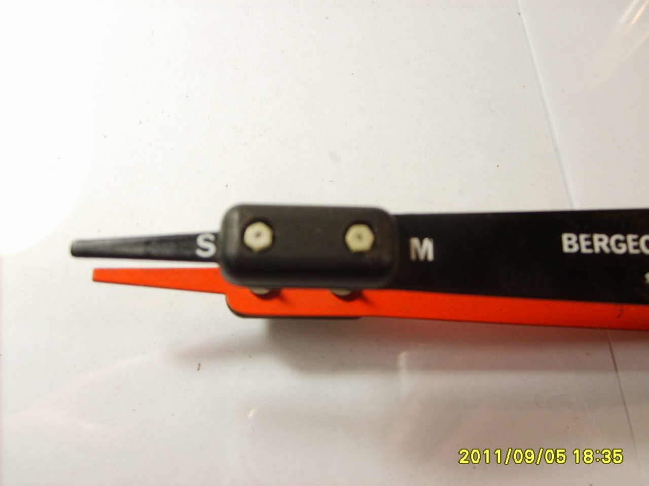

Из прошлого остался вольтметр, прошу подсказки , почему при замерах батареи на контактах M S разные показания?

Сообщение от Yntarius Посмотреть сообщение
Точно не помню, много с тех пор воды утекло....
Но кажется, на одном из контактов измерения под нагрузкой. Можете вскрыть его, там вроде резистор установлен.

[quote=Андрей Крукович;922215]Точно не помню, много с тех пор воды утекло....
Bergeon 6180 пинцет для проверки и тестирования часовых эп 1,5v, первые щупы без нагрузки, вторые под нагрузкой. Положение стрелки в красной зоне, батарейка в помойку, в зеленой- исправна. Простейший, но хороший помошник при отсутствии оборудования. Боится сильных ударов, разбирать нежелательно!

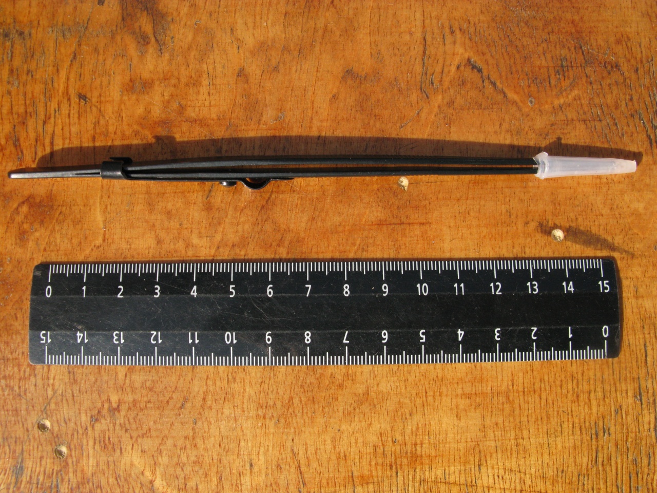

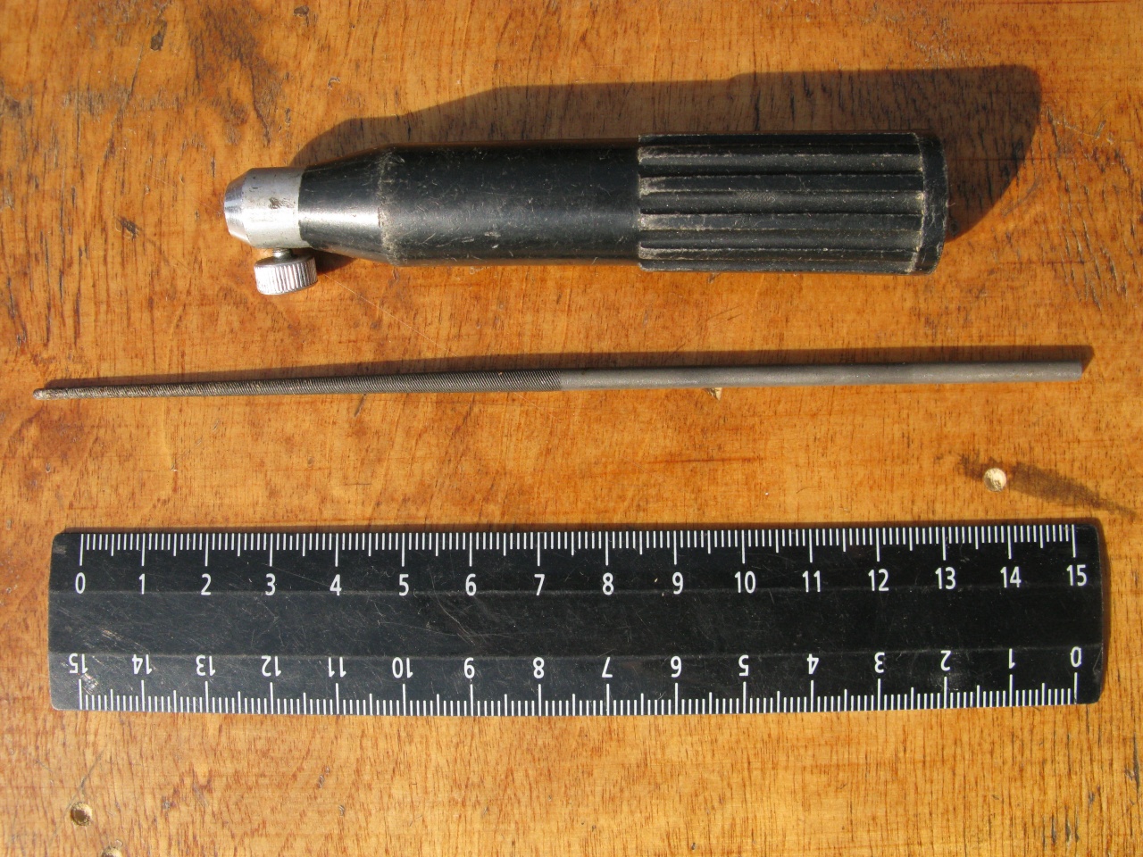

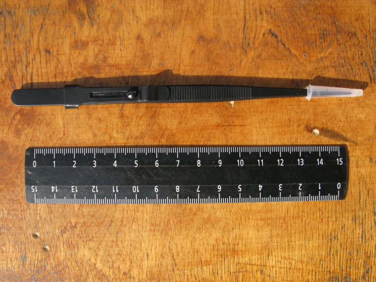

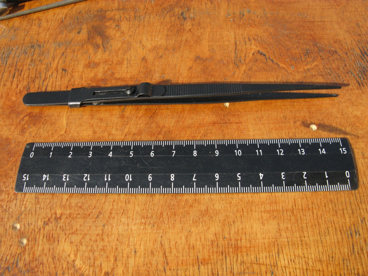

Иногда не удобно работать надфилями, потому что у них тонкие хвостовики, тогда я использую ручку для зажима надфиля, а если ее нет у вас то можно на хвостовики одеть трубки ПХВ,для этого берем трубочку подходящего размера и,чтобы она легко оделась,опускаем ее в ацетон на 15минут, когда минуты пролетят трубочу достаем о одеваем. После испарения ацетона она плотно обтягивает хвостовик и надфиль уже не будет в руке скользить.Таким же способом можно обтянуть ручки различного инструмента.

Для ручек надфилей, губок плоскогубцев использую обычную термоусадочную трубку (мягкую), в продаже есть и жесткая. Надеваем на инструмент, без особого натяга, нагреваем феном, газом, зажигалкой и т.п.( главное нагревать, а не жечь). Имея набор термоусадки разного диаметра, можно набрать требуемую толщину.

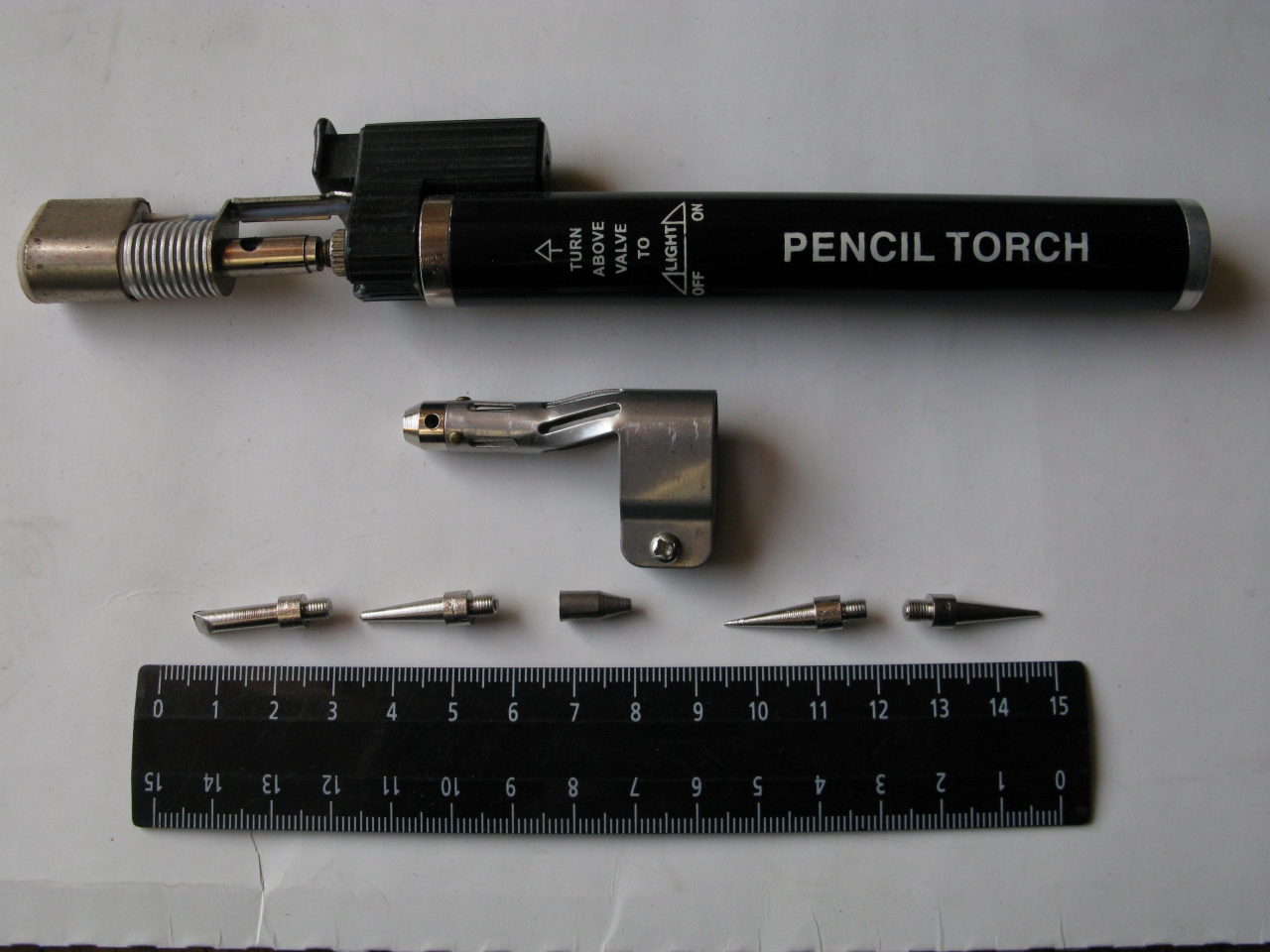

Для того чтобы что-то нагреть,отжечь,закалить или спаять можно использовать не только фен,зажигалку и спиртовку, Я применяю газовую горелку с различными насадками.Она заряжается от балончика"Газ для зажигалок" и дает температуру выше 1000градусов.Поэтому ею можно пользоваться для пайки как мягкими,т.е. оловосвинцовыми , так и твердыми,например серебрянными, припоями. А для удержания нагреваемых деталей кроме хирургического зажима использую ювелирный пинцет с фиксатором.

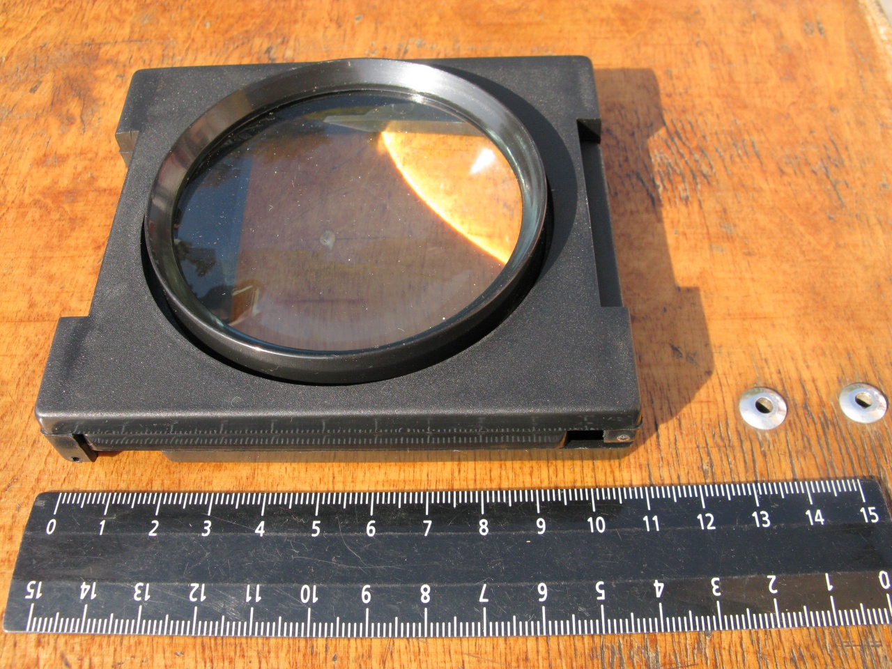

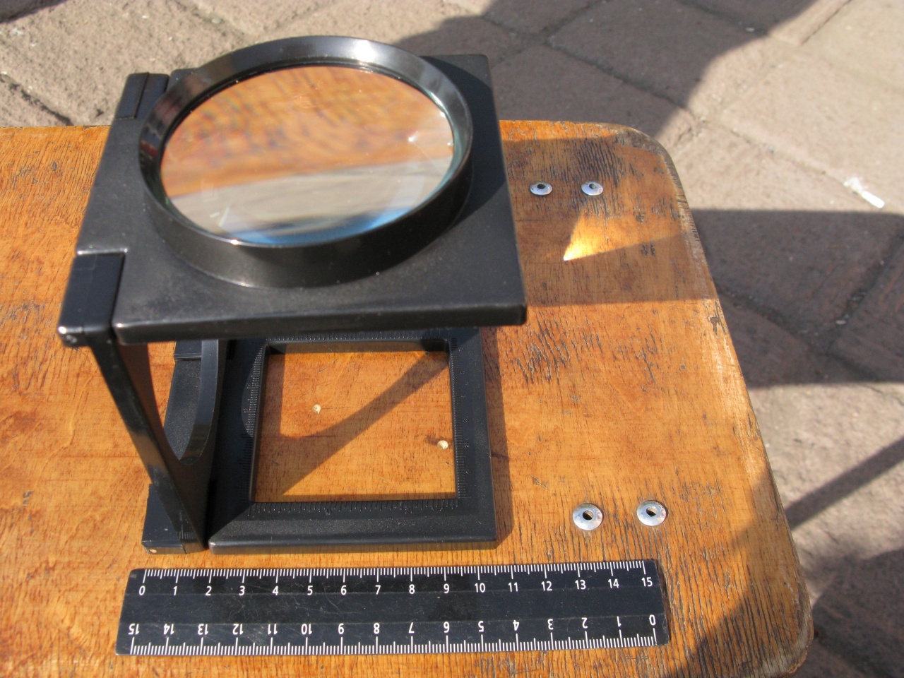

Недавно в одном из магазинов нашел удобное приспособление называется "Лупа складная с встроеной линейкой.Они продаются с различными коэфициэнтами увеличения. Этой лупой удобно пользоваться вместо микроскопа.
