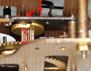

Сегодня победил сего зверя, сиречь кукушку!
Больше взяв за основу Схему сборки, по первым двум пунктам:
1.) зуб сигнального колеса расположил напротив нижней колонки крепления (стягивания плат) механизма
2.) улитку повернул срезом вверх и носик рычага закрывания опустил в паз улитки
3.) штифт колеса останова боя расположил по диагонали колонок крепления механизма (от верхней левой колонки до правой нижней)
Молоточек получается ещё не во взведённом состоянии, а тяги к голосам я вообще опустил в крайнюю нижнюю позицию, при котором они абсолютно не входят ни в какое зацепление ни с чем.
После полной сборки механизма боя, поставил счётное колесо, рычаг закрывания боя встал на место как надо - есть небольшой зазор от стенки паза.
После небольшой очередной манипуляции с постановкой шестернь, я собрал то, чего так долго добивался:
1.) оба голоса закрыты
2.) молоточек боя во взведённом состоянии
2.) бой звучит как БУМ-КУ-КУ
На вложенных рисунках:
1 - зуб сигнального колеса
2 - колонка крепления механизма
3 - зуб улитки
4 - рычаг закрывания механизма боя

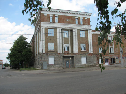

Я вообще рос возле часового завода Маяк, ходил в школу мимо центрального корпуса, тогда ещё на работу и с работу людей предупреждал гудок завода. Механизмы ходиков валялись чуть ли не на каждом углу и доставляло огромное удовольствие собирать и разбирать его. Потом достался целёхонький набор Юного часовщика, полный сбор ходиков прошёл быстро-быстро.
Наша школа №2 была подшефной у завода, и нас часто водили на экскурсии по разным цехам, показывая что и как делается, как собирается, вкладывая нам в подсознание, что завод ждёт нас после окончания учебного заведения.
В 15 лет я, по комсомольской путёвке, работал целый месяц в цехе гарантийной мастерской. Собирал заказы для разных часовых мастерский Союза по нужным деталям в посылки, которые отвозились затем на почту и отправлялись. Имея под рукой все нужные детали, собрал полностью механизм кукушки, в соседнем цехе раздобыл деревянный корпус, а в другом пластмассовую переднюю панель с циферблатом. Моя первая кукушка была готова, потихоньку вынес домой. Тогда я не знал всех тонкостей настройки, должным образом ничего не работало, и мне пришлось писать письмо на имя директора, чтобы её настроили в нашей мастерской, и нёс кукушку уже официально через проходную. Потом она долго радовала своим видом.
Школу закончил уже в Москве, в 1989 году забрали в армию. Моё твёрдое намерение было - приду с армии - устроюсь на завод. В 1991 году завод уже здорово шатался.
Не буду детально описывать, что там было, это не трудно понять на фоне других предприятий разных городов России.
Всё оборудование пошло то ли в металлолом, то ли продадли китайцам за бесценок.
В данный момент в цехах завода работают разного рода магазины...
Фото 1 - центральная проходная завода и цех гальваники (бывшее Полицейское управление до 1917 года)
Фото 2 - центральное здание (цех прессовки и автоматный цех)
