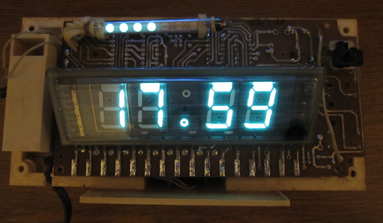

Да нее, не провод. Тут целый букет неисправностей был. Пошли под замену К178ИЕ18, К176ИЕ13, два кондёра в БП, два сломаных пополам слюдяных конденсатора, и непропаи имели место быть, куда же без них .
Сейчас часы работают! Не понятно только как устанавливаются дни недели? На индикаторе символизирующим дни недели семь точек,при включении в сеть зажигается первая, в 0:00 зажигается вторая, в следующие 0:00 зажигается третья и т.д., при чём предыдущие горят тоже, т.е. если на часах - пятница, то горят пять точек. Это - норма или неисправность? По моему если происходит переключение, например, с четверга на пятницу, то должна загореться только точка пятницы, а точка четверга должна погаснуть, или я ошибаюсь?
  #17
Старый 21.12.2011, 20:58
tim-ld tim-ld вне форума
Регистрация: 27.11.2009
Сообщений: 65
Сказал(а) спасибо: 29
Поблагодарили 220 раз(а) в 12 сообщениях
фото:

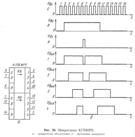

За такое действо отвечает ИМС К176ИЕ17. Вы о ней умалчиваете. Наверно нет такой. Индикация традиционная: горит сегмент текущего дня.
Если предположить, что так и должно быть в часах, то курим теорию:
1. Микросхема К176ИР2 содержит две одинаковые независимые секции по четыре разряда. Каждая секция имеет вход R для установки триггеров в нулевое состояние при подаче уровня 1. По спадам импульсов отрицательной полярности на входе C в регистр записывается информация с входа D в первый разряд регистра, сдвигая записанную ранее информацию в сторону возрастания номеров выходов. При построении сдвигающего регистра с большим числом разрядов вход D одного регистра микросхемы соединяют с выходом 4 предыдущего и объединяют входы С, а также входы R.
2. Регистр К176ИР2 может работать и как счетчик К176ИЕ8, совмещенный с дешифратором. Для этого достаточно после появления уровня 1 на выходе 1 изменить уровень на входе D с 1 на 0. В этом случае каждый входной импульс будет перемещать уровень 1 с одного выхода на следующий в сторону возрастания их номера. Если же изменить уровень на входе D с 1 на 0 после появления уровня 1 на выходе 2 регистра, то высокий уровень при каждом входном импульсе будет перемещаться в сторону возрастания номера на двух выходах попарно.
Если на вход С подавать не положительные, а отрицательные импульсы, то переключение регистра будет происходить по отрицательным перепадам входных импульсов.
3. Из одного корпуса ИР2 можно организовывать 8-разрядный регистр с ПОСЛЕДОВАТЕЛЬНЫМ считыванием. Для этого достаточно установить перемычки между выводами 6-14, 1-9, 10-15.
Т.е. в вашем случае ИМС работает как сдвиговый регистр т.е. по первому варианту.
Если бы работала как счетчик (вариант 2), т.е. зажигался бы только 1 сегмент дня недели. Об этом подробнее по моим ссылкам в зипе "Доработки электронных часов" с 28. Но должны быть в часах ещё ИМС типа логических элементов. О них вы умалчиваете.
Предполагаю, что у вас он должен быть включен по 3 варианту и вы чего нибудь не допаяли.

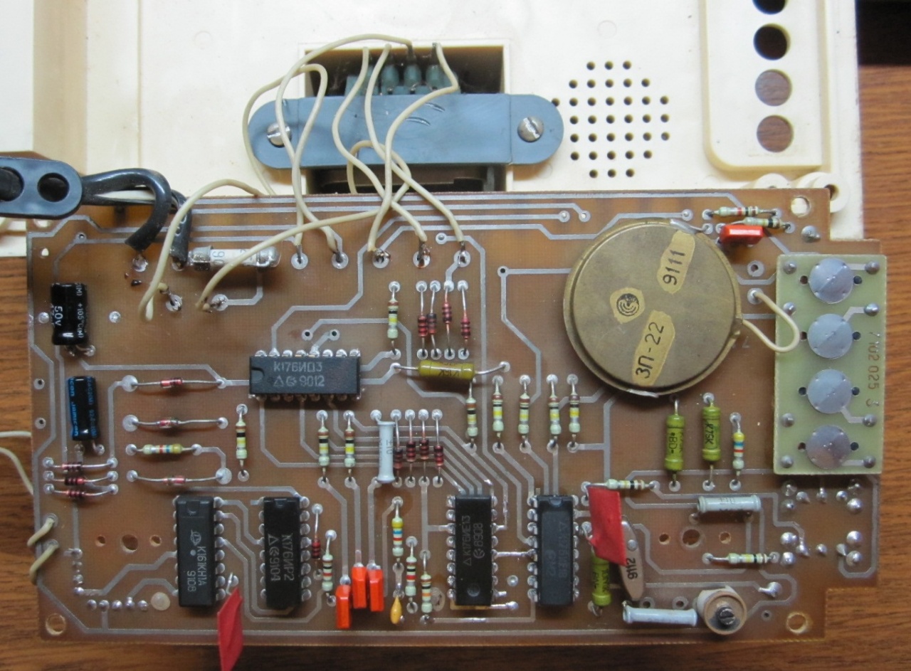

В моих часах всего пять микросхем, я их все указал, вот фото платы:

Сообщение от tim-ld Посмотреть сообщение
Здорово, значит справитесь
А как называется индикатор дней недели?
Если у вас совсем без вариантов, то выложите фото такого же размера и другой стороны платы с отогнутми индикаторами, чтоб видеть все дорожки. Посмотрю и скажу, чего там делает регистр и как с ним бороться.
