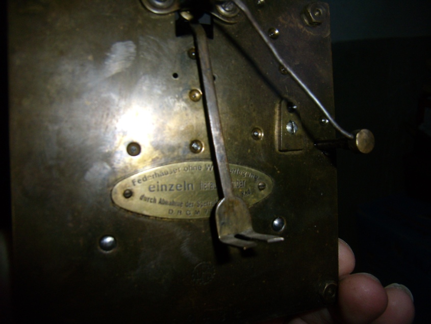

Привет Олег.
В том-то и дело что нет там никаких вырезов в передней платине, и барабаны самые обыкновенные, а вот зачем тогда эта "лэйба"? Непонятно.

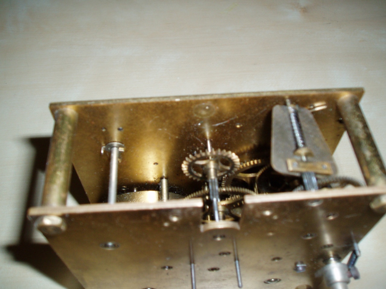

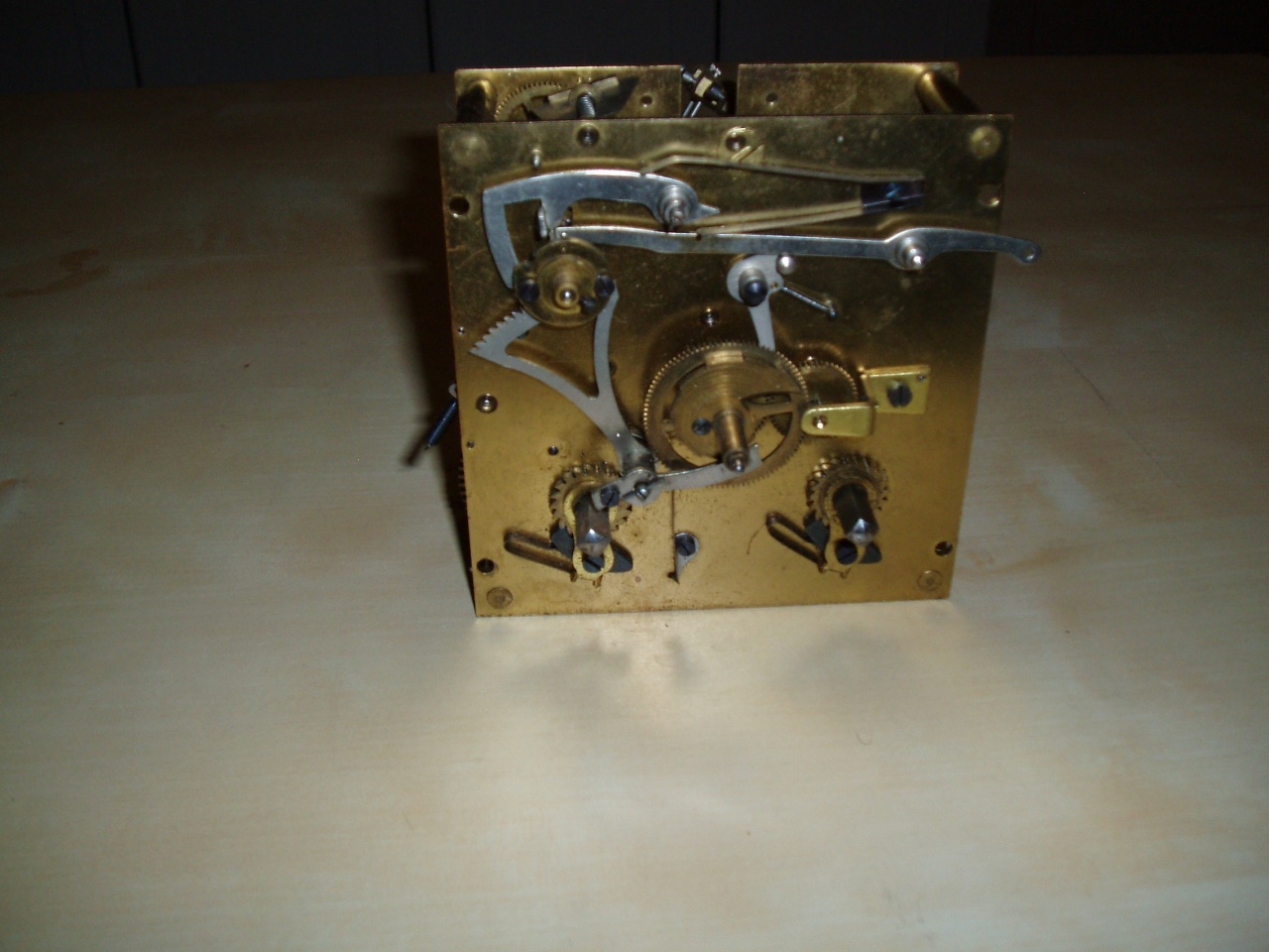

Привет Олег.
Совершенно случайно, в кладовке, завалялось фото механизма с передней стороны, и даже вид сбоку.
Вот пожалуйста.

Если не ошибаюсь, откручиваем винт, снимаем храповик, вынимаем ось
вверх, барабан вываливается вниз

Добрый вечер bonnome.
Вы не ошиблись, именно так и есть, а по внешнему виду не скажешь.

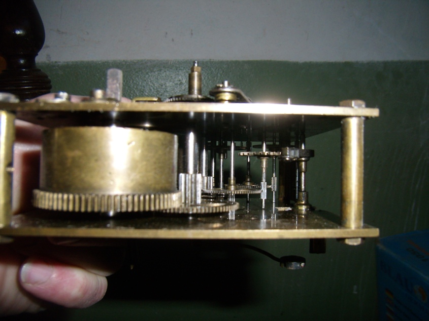

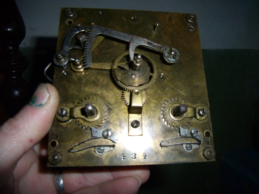

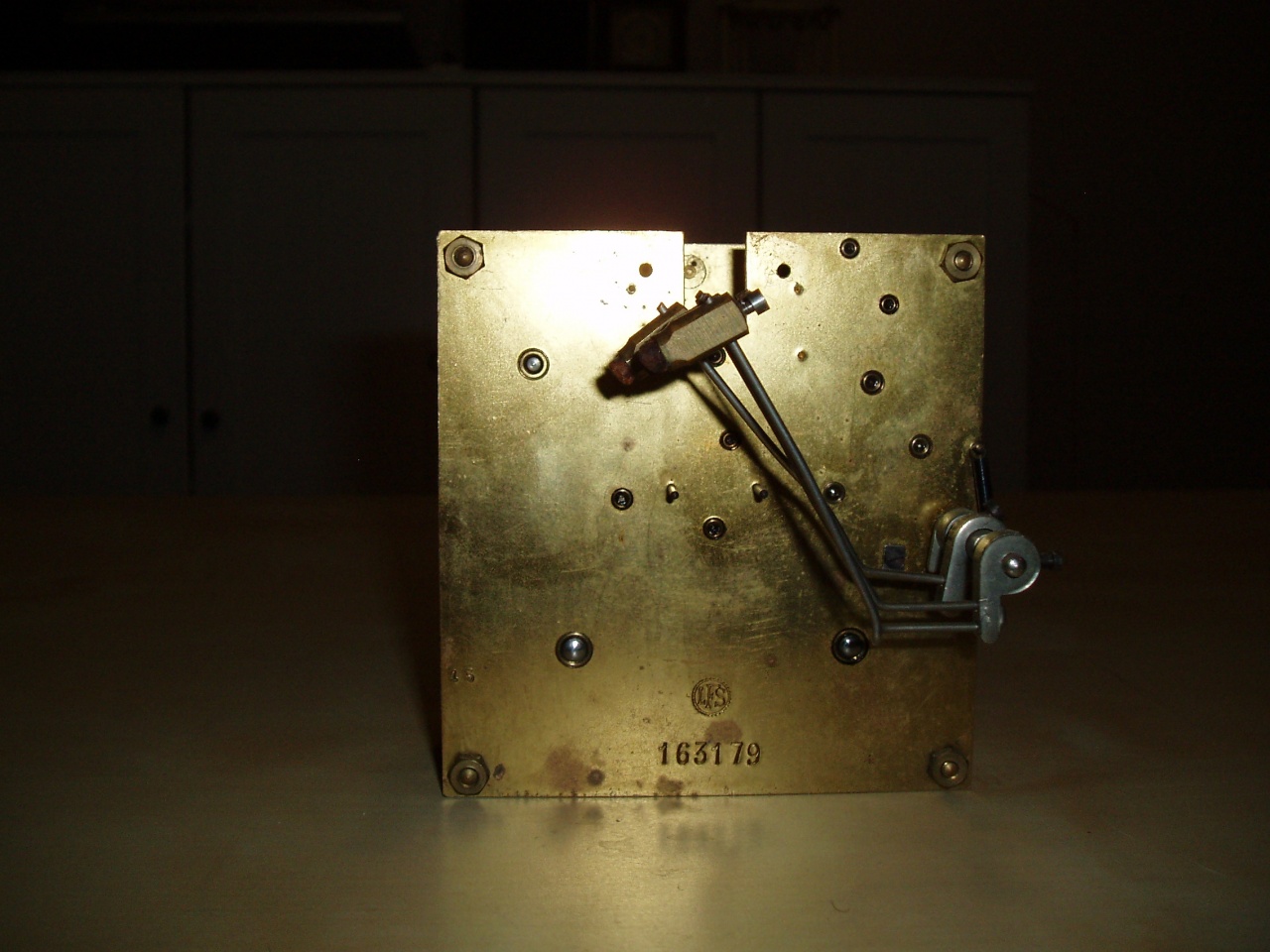

Добрый вечер. Подскажите, пожалуйста, размеры якоря или скобы в данном механизме или как его рассчитать? В литературе не нашел. Механизм полностью комплектный от настольных часов, отсутствует именно узел якоря.
