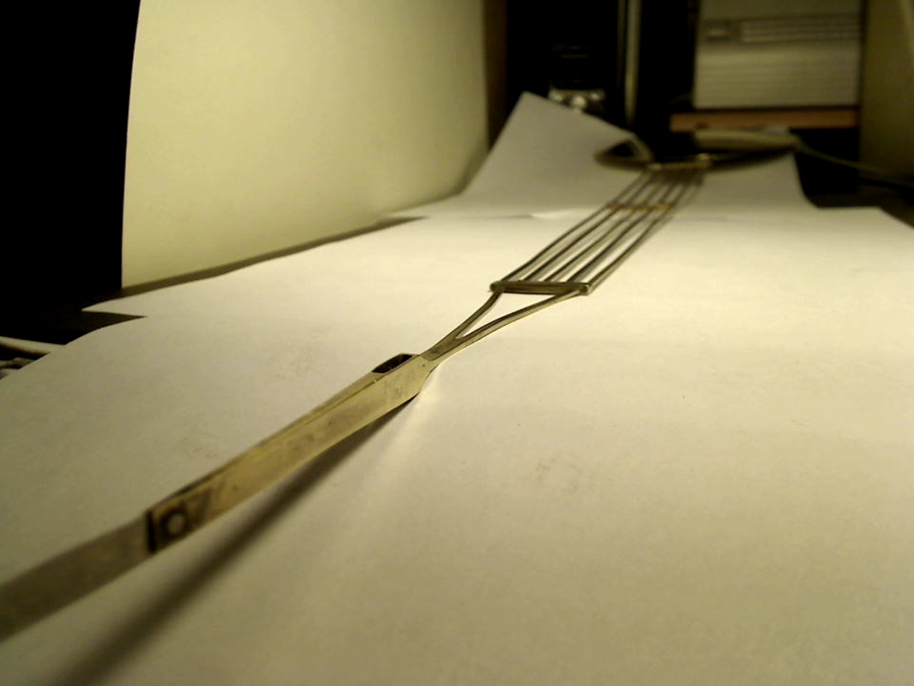

Маятники с деревянной струной наши почти не делали, в моде было все французское, а там делали только наборные железные. Вот так примерно выглядел верх маятника под такой поводок. Были, конечно, и попроще, без изысков, просто с прорезью в полоске металла, которой начинался маятник.

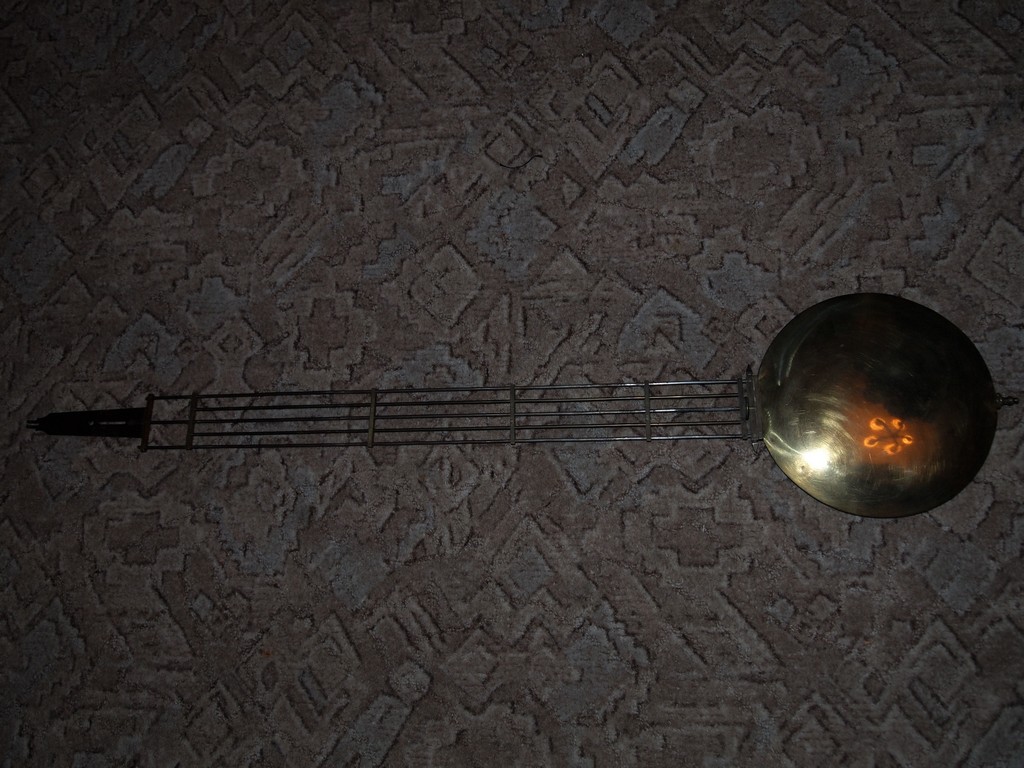

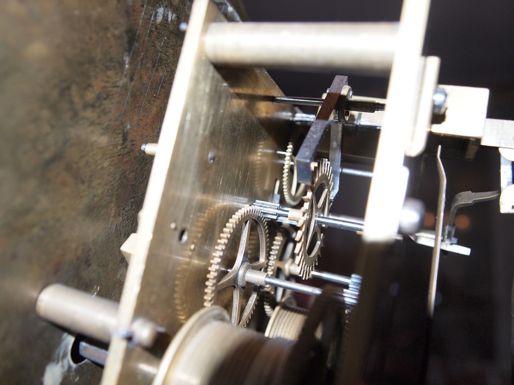

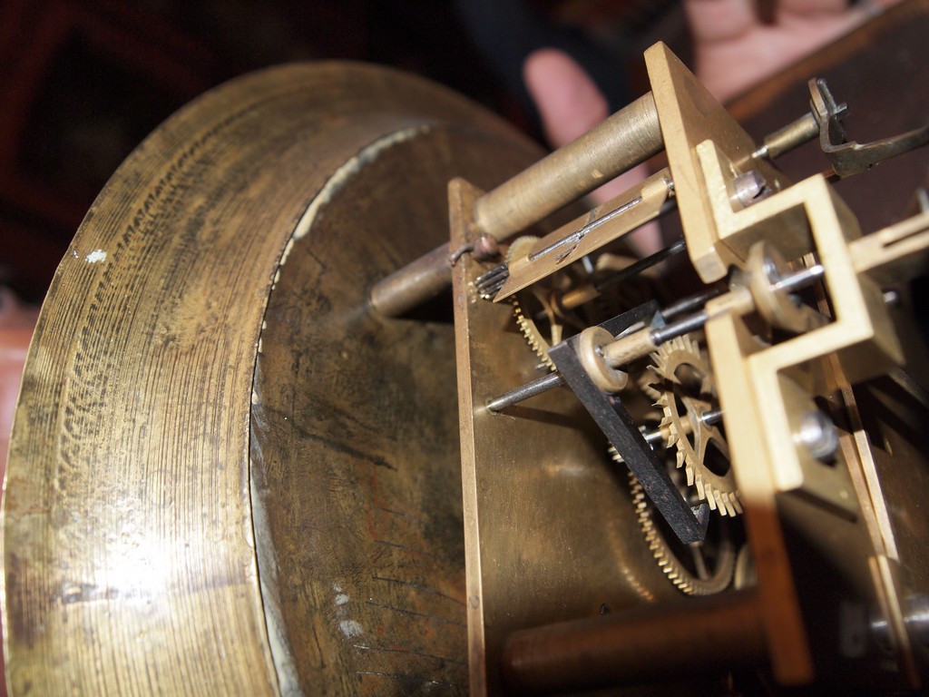

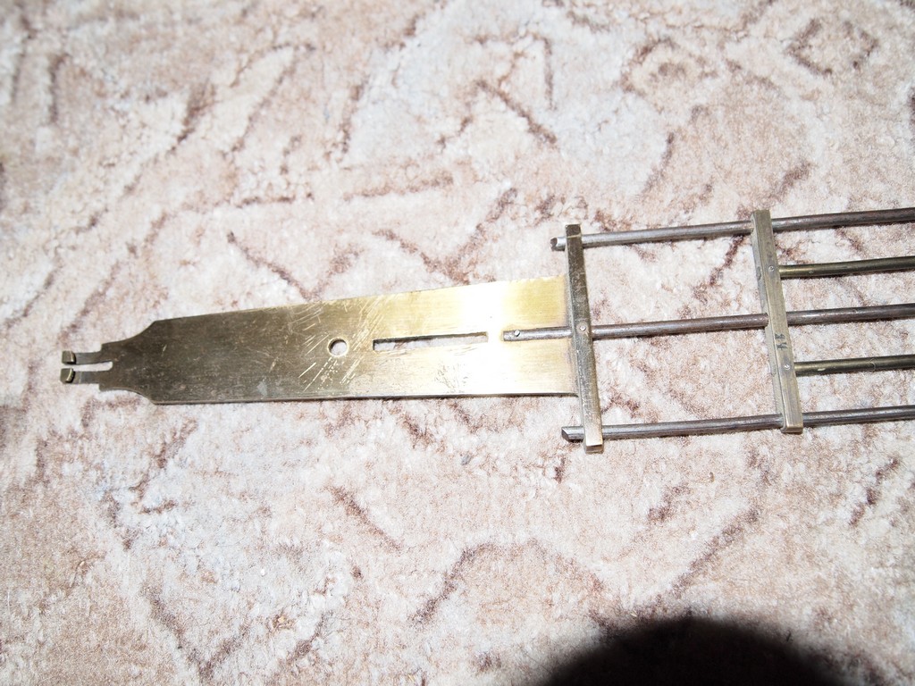

Вот нашлись фото более простого варианта скобы и маятника, кстати, этот маятник вешается на обычный пендельфедер. Скоба охватывает 10 зубьев анкерного колеса (всего, естественно, 30).

Ну это только говорит о том, что маятник был короткий, видимо, около 50 см. Такие тоже оригинально были, на первой фото именно такой. И, кстати, это еще раз подтверждает версию о том, что это были не напольники ))
