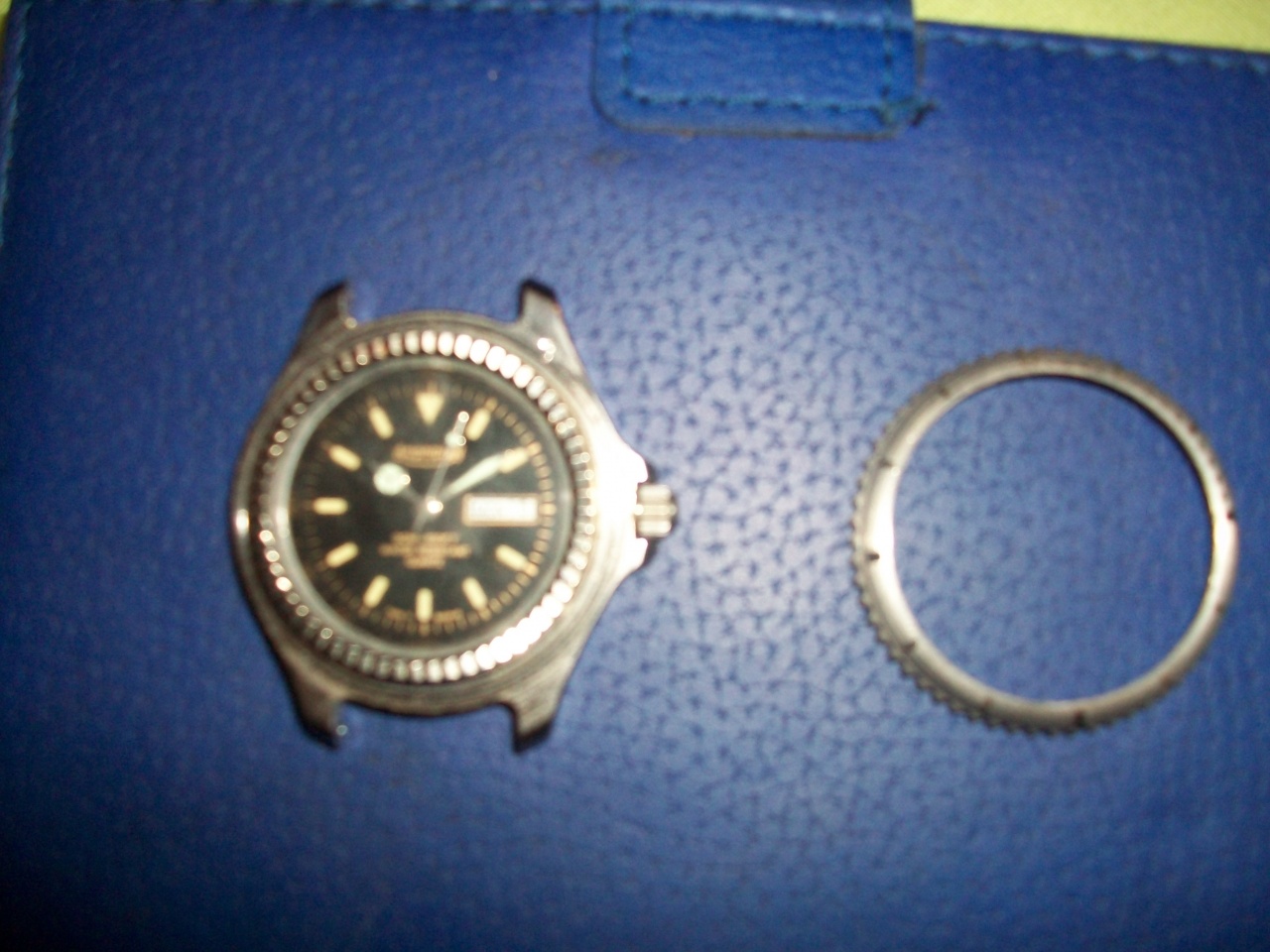

Снял базель - нашёл место где под зубья можно подлезть отвёрткой, кольцо оставил на завтра, нет штангенциркуля под рукой, руками не срывается.

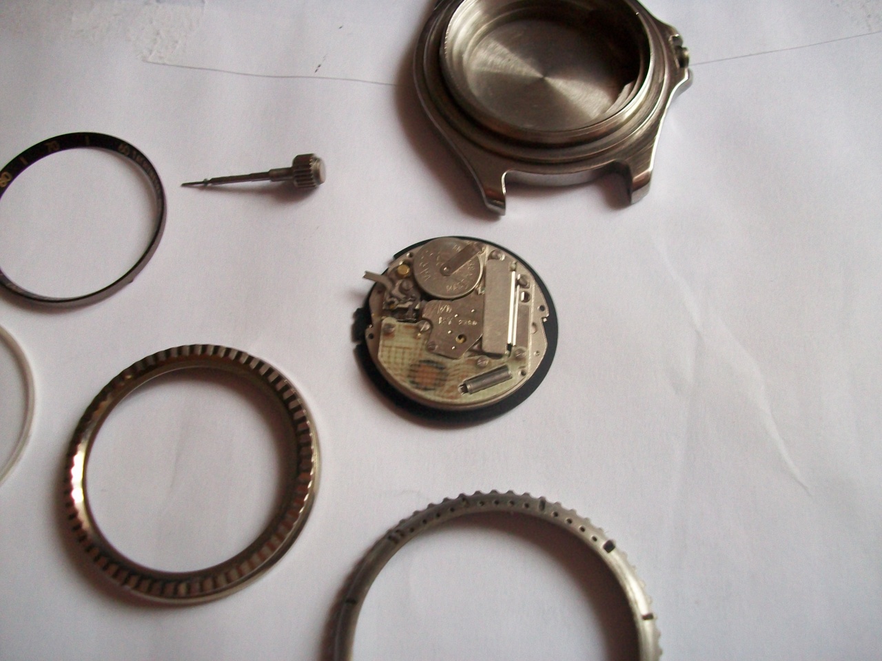

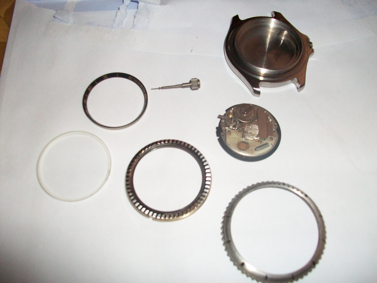

Итак сегодня наконец приобретён штангенцыркуль, жена с сыном отвезены на дачу, а непокорный белорус сдался под натиском моего непомерного желания заменить батареечку.
Первым делом снят был базель, пришлось приложить очень приличное усилие, затем штангеном снято декоративное кольцо, стекло и круг с метками - это уже была не проблема.
Минуту промучал рычаг - пробовал его и вверх и вниз - в результате ЗГ вышла сама видать не выдержав такого издевательства...

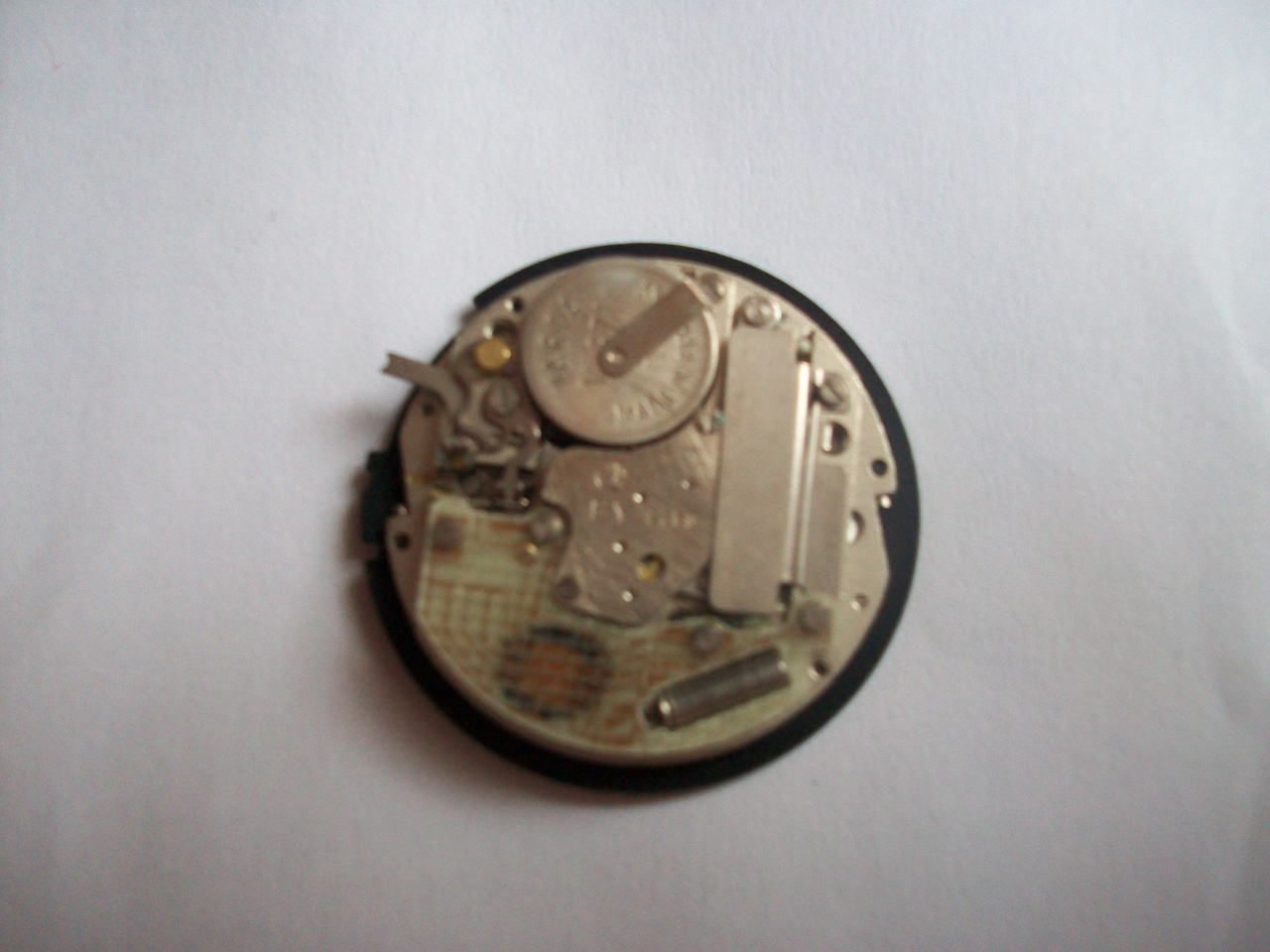

Ну а дальше перевернув часы - механизм выпал мне в руку...
Механизм похоже что - Луч, но может форумчане и поправят меня.
Бегу покупать батарейку, всем кто откликнулся и просто зашёл посмотреть тему - большое спасибо!!

И пару фоток конечно...

P.S. из инструмента были использованы - отвёртка (оставила пару вмятин на корпусе при снятии базеля, но заметны не будут, потом на них буду учиться полировать...), штангенцыркуль, иголки.
Возникает преждевременный вопрос - как одевать безель на место - ?
