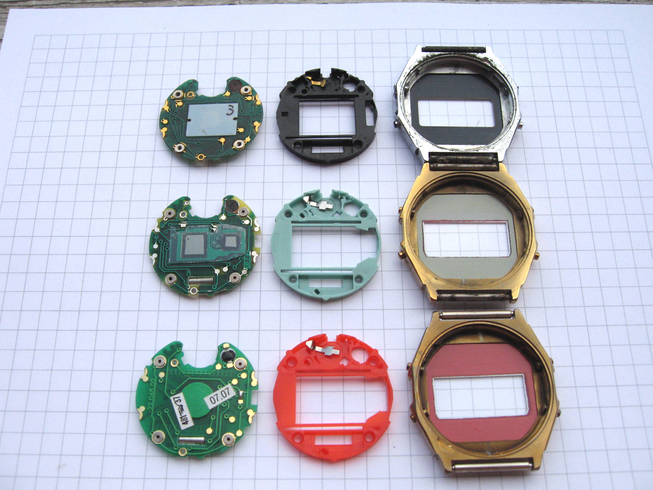

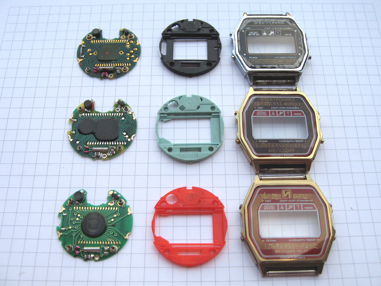

Сообщение от NAZER Посмотреть сообщение
Зачем клеить ??? Бумагу просто бросить в корпус и модуль наверх.
NAZER, так сделать не получится из-за конструктивных особенностей корпусов внутри. Например, в 55-й Электронике (да и в большинстве Электроник) корпус внутри имеет металлические перепонки, на которые клеится стекломаска. И если в такой корпус вклеить стекло и вставить фотомаску по Вашему, NAZER, рецепту, часть изображения по периметру не будет видна (сверху и снизу больше, по бокам меньше), а будут видны эти перепонки, поскольку, повторюсь, стекломаска клеится на них сверху, а модуль находится за перепонками снизу.
Так что в данном случае нужно будет клеится фотомаску к стеклу, а уже потом всё это вместе вклеивать в корпус.
Вот тут и появляются некоторые сложности.
Ниже фотки для наглядности.
О! У меня такие есть! Только в более потёртом состоянии (зато стекло целое, хоть и царапанное). По функцоналу - где-то между Э55 и ЧН-01, но без ЦНХ, конечно. И расположение кнопок несоветское какое-то.
А с Электрониками кроме, пожалуй, тех, где была ещё не стекломаска, а отдельные стекло и маска, как в этом "Ситизене", Ваш метод, увы, не прокатит.
Коллега WhiteLion объяснил, почему. Там - только клеить.
Хотя, (пусть коллега Electroff подскажет, как опытный радиолюбитель) может, тут метод ЛУТ применить можно (напечатать маску на лазерном принтере в зеркальном виде на бумаге, а затем утюгом перевести рисунок на стекло)? Тут две проблемы вижу я:
1. Будет ли переведённый рисунок нормально выглядеть сквозь стекло, т.к. пузыри воздуха между тонером и стеклом будут очень заметны (даже на заводских стёклах они бывают)?
2. Насколько надёжно тонер будет (и будет ли вообще) держаться на стекле?
