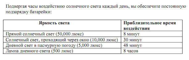

Сообщение от What time is it Посмотреть сообщение
Собственно вопрос: есть ли разница (с точки зрения зарядки часов) между
лампами дневного света и лампами накаливания и не вредны ли последние для солнечных батарей часов?
Разница есть. ЛН слишком сильно греются, поэтому часы нельзя держать слишком близко у колбы. На форуме встречал фото сожженного Про Трека, побывавшего именно в такой ситуации.
На безопасном расстоянии заряжать под ЛН можно без опасений.
Световой поток выше у энергосберегающих ламп и люминесцентных, чем ЛН, следовательно при одинаковой мощности ламп, под ЛН аккумулятор будет заряжаться дольше.

Нет различий в свете, который попадает на часы. Разница только в силе светового потока (см. Люкс), сравнительные величины для прямого солнечного света, света через окно и домашней лампы приведены в руководстве для удобства. Сравните числа по ссылке, и большая часть вопросов должна отпасть сама.
На всякий случай прикладываю кусочек из руководства (то самое «ТУ») к моим часам (модуль 5121):

What time is it, все еще проще, если нужно быстро зарядить до упора - фонарик на 300-400 люмен и на часик, только естетственно не близко. Аналогичный свет будет от лампы накаливания в 60 ватт, но там фокусировки такой как в фонаре нету, процесс будет медленней.
