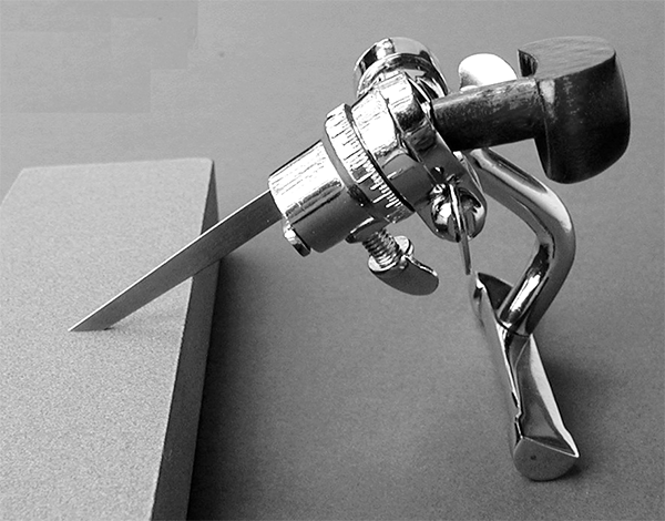

собственно, хорошая вещь! ))))
держит угол при заточке, можно регулировать при разной толщине камня. очень удобно.
описание производителя

Сообщение от Anth Посмотреть сообщение
Антон, у вас образцовое фото из каталога. Если это устройство фирменное, то может оказаться и хорошим. У меня какя-то индийская или китайская подделка в ужасном исполнении. Когда покупал, то на фото выглядела также красиво, а оказалась крайне неудобной. Зажать инструмент всегда в одной и той же позиции практически невозможно. Небольшая ошибка угла и все приходится перетачивать. Короче, я бы такую вещь покупать не порекомендовал.

вот он в оригинале.
#3867 Crocker Fixture: Used to sharpen gravers; $39.
http://www.execulink.com/~lfoord/tools.html
на индию вроде не похож. продают как old watchmakers tool
насколько я могу судить по исполнению, сделано "не дешевым образом"

Да, этот кажется более солидного производства. Мой был неаккуратным новоделом. Главное, это верхний прижимной уголок. Мой сделан был из рук вон прохо и допускал небольшое отклонение от точного закрепления инструмента. Возможно и нижний угол был не 90 градусов.
Еще хочу отметить одно неудобство, лично для меня. Если абразивные бруски разного размера по высоте, то угол будет меняться и, мне например, не удавалось его точно выставить. В результате, переходишь на более мелкий абразив для доводки и вся работа коту под хвост.

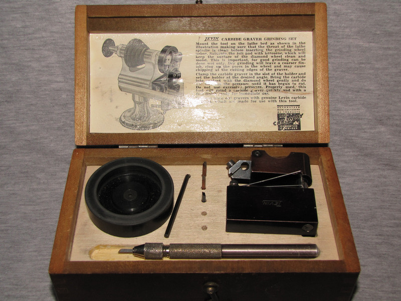

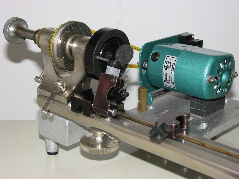

Добрый вечер, всем!
Для заточке токарных резцов (штихельи) из простых принадлежности, лучшее всего есть 'Waller', его легко можно скопировать и изготовить сам. Посмотрите картинки ниже.
Лично я, использую принадлежност для заточки резцов из Победита от "Levin" показано на двух наиболее нижней фотографий.
Оба инструмента, которые показаны, легко регулируется и обоих будут сохранять углы после установки.
С уважением, Душан
