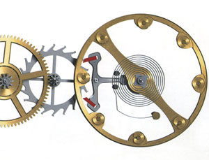

Новый спуск от Audemars Piguet
Зато современной часовой промышленности с ее широко автоматизированным производством и ее во много раз более точными измерительными методами подобное вполне по силам. В Audemars Piguet решили создать собственную конструкцию спуска, которая хоть отчасти и базируется на разработках Робина, но все же имеет мало общего с изобретением 1791 года. В первую очередь, за счет миниатюризации, масштабы которой за малыми исключениями часовые мастера в конце 18 века не могли себе даже представить. Спусковой механизм новой конструкции был представлен на Женевском часовом салоне в апреле прошлого года, а его предварительный показ состоялся еще минувшей зимой в испытательных лабораториях в Ле-Горассю (Валле-де-Жу). Специалисты оценили применение новых материалов, например углепластика, однако в конце концов было решено использовать исключительно традиционные материалы. Мысль ориентироваться при создании нового спуска на прототип Робина возникла в 1999 году, когда часовые мастера АР случайно нашли чертеж спуска 18 века: они обнаружили в нем теоретические достоинства и решили подробно изучить его конструкцию и понять, почему такое работоспособное устройство не имело успеха, который, судя по проекту, вполне заслуживало.
В настоящий момент новый спуск имеет в основе ходовое (анкерное) колесо с зубьями новой формы, имеющими мало общего с обычными угловатыми зубьями швейцарского анкерного спуска. Причина этого различия в том, что сам процесс передачи усилия от зубчатой передачи на баланс происходит между рабочими поверхностями анкерных палет с одной стороны и передней поверхностью зуба анкерного колеса с другой. Поэтому часовщики говорят также о так называемой «разделенной передаче импульса».
Новая конструкция Audemars Piguet имеет другой вид анкера с палетами из рубина, правда, уже не имеющими движущих плоскостей, но служащими лишь для того, чтобы останавливать ходовое колесо между отдельными импульсами. Вызываемые балансом импульсы, в противоположность процессу анкерного спуска, происходят только при каждом втором полуколебании баланса. Только тогда зуб анкерного колеса прикасается к сидящему на балансе спусковому камню. Во время передачи импульса зуб колеса очень недолго касается палеты, причем почти без трения; одновременно импульсный камень баланса скользит в вилку анкера. Его единственная функция состоит в том, чтобы качнуть анкер к находящемуся напротив него ограничительному штифту, чтобы ненадолго остановить ходовое колесо. Вместо предохранительного копья, которое у обычного анкера находится в центре вилки и обеспечивает контакт между анкером и балансом в момент свободного колебания баланса после импульса, у спускового механизма Audemars Piguet появился двуплечный рычаг, который сидит вверху на анкерной вилке (рис. 1). Этот рычаг при повороте баланса в направлении часовой стрелки входит своим ступенчатым концом в разрезанный край предохранительного ролика и служит для того, чтобы анкер не мог изменить свое положение при свободном колебании баланса. При вращении баланса в направлении против часовой стрелки анкер скользит к своему противоположному упору, сидящий на анкерной вилке рычаг легко поворачивается, и его ступенчатый конец теперь находится с наружной стороны предохранительного ролика и «заботится» о том, чтобы баланс снова надежно очутился в анкерной вилке.
В общих чертах новый спуск Audemars Piguet функционирует следующим образом: баланс получает импульс силы от ходового колеса и начинает колебаться. Он качается от рычажного штифта у баланса к лежащему напротив него ограничительному штифту. Одновременно ходовое колесо поворачивается на один зуб и останавливается у одной из двух палет анкера. При обратном колебании баланс не имеет контакта с ходовым колесом. Импульсный камень баланса только отводит анкер обратно, после чего анкер освобождает зуб ходового колеса и останавливает другой зуб своей второй палетой. После того, как баланс выполнит два полуколебания, он получит при третьем полуколебании новый импульс, и процесс повторится, 10 800 раз в час. Без смазки.

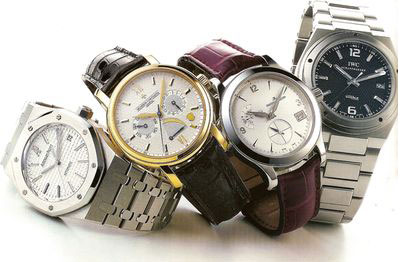

Обзор часовых механизмов
Новая автоматика - автоматически хороша?
Если сегодня производитель часов решает запустить в производство новый часовой механизм с автоматическим заводом, то он хочет либо дополнить уже существующие механизмы-калибры лучшей моделью, либо перестать зависеть от своего поставщика базовых механизмов. Первый вариант относится к рассматриваемому здесь Калибру 975 от Jaeger-LeCoultre, а второй - например, к новому Калибру 975 от Audemars Piguet и Калибру 2475 от Vacheron Constantin. Для более комплексного анализа в этот список также был включен новый IWC Калибр 80110.

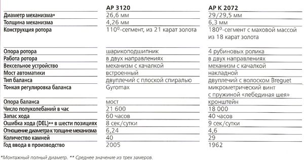

Audemars Piquet Калибр 3120
В 1953 году для Audemars Piguet настало время самозаводящихся наручных часов. Здесь не пошли окольным путем через конструкцию с ограничением вращения ротора.

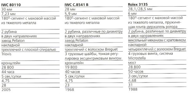

IWC-Калибр 80110
В конце 40-х годов многие швейцарские производители часов занимались разработкой и внедрением механизмов наручных часов с автоматическим заводом. У IWC ответственным за это был Альберт Пеллатон, который в 1944 году взял на себя техническое руководство фирмой. После многолетней работы конструкторы смогли в 1950 году подать заявку на патент на особенно удачную конструкцию с ротором, который заводился в двух направлениях.
В 1951 году был выпущен первый автоматический Калибр 85, устанавливавшийся в различные модели часов - в первую очередь, в IWC Ingenieur, у которых часовой механизм с внутренним корпусом из мягкого железа был защищен от воздействия магнитных полей. Линейка Ingenieur впервые появилась на рынке в 1 954 году. Защита от влияния магнитного поля нашла применение в часах для летчиков Mark 11. Начальный Калибр 85, которым оснащали первые часы Ingenieur в варианте, 852/8521, был последовательно усовершенствован и продолжен под обозначениями Калибр 853 и 854 (исполнение с номерами 8531 и 8541). Для сравнения с новым автоматическим IWC-калибром мы отыскали 35-летние часы IWC с каталожным номером R 817 AD. В них работает Калибр 8541 В, последняя модификация перед прекращением производства в 1976 году. В начале 80-х годов IWC была куплена VDO Mannesmann и была поставлена под новое руководство. Гюнтер Блюмляйн, который снача- ла работал консультантом, а затем принял на себя руководство IWC, срочно прекратил собственное производство часовых механизмов и приказал пустить на слом все штампы и режущие инструменты Это означало, что самостоятельному производству калибров у IWC пришел конец. Впредь должны были применяться только покупные калибры. В качестве поставщика механизмов была избрана фирма ЕТА из Гренхена, которая в дальнейшем поставляла различные варианты автоматического Калибра 2892 и механизма хронографа Калибр 7750 (Valjoux). Позже появились также часовые механизмы от Jaeger-LeCoultre, особенно автоматический Калибр 888 и следующий за ним 889, причем применение этого высокочувствительного калибра в спортивных часах не всегда оказывалось счастливым.

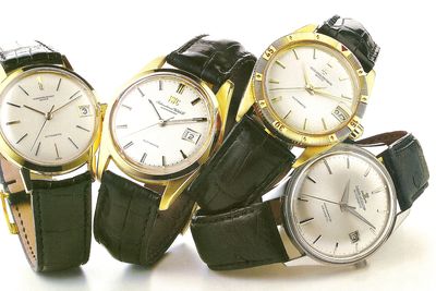

Новые часы IWC Ingenieur пробуждают воспоминания об IWC Ingenieur с каталожным номером 1 832 в стальном корпусе, за большие размеры любовно называемой Jumbo. Эта модель, корпус которой был выполнен по проекту дизайнера Жеральда Женты, была последней моделью Ingenieur с собственным калибром мануфактуры IWC {С. 8541В) - высоко стоит планка для «прыжка в высоту» нового мануфактурного калибра 80110. Пружинящий мост автоматического завода типа Pellaton сразу же подтверждает тождество с IWC. Как хорошо, что здесь сохранены прежние достоинства! Но вид кронштейна баланса и регулятора вызывает первое волнение: отсутствует волосок Breguet, нет баланса с грузовыми шайбами, нет тонкой регулировки хода с помощью эксцентрика! Лишь точное изучение платины, мостов и других компонентов механизма подтверждает догадку о том, что здесь базой служит широко распространенный почти 30-летний Калибр хронографа ЕТА 7750 - естественно, «облегченный» за счет модулей хронографа и автоматического завода, модифицированный для завода Pellaton. Мы не удовлетворились визуальным сравнением, а проверили также детальные схемы механизма, списки фурнитуры, и инструкции по монтажу каждого калибра. Существенные различия обнаружились, например, в механизмах завода и стрелок, а также в механизме указателя даты.
Насколько можно было узнать из чертежей, у калибра IWC было модифицировано только промежуточное колесо перевода стрелок. В схеме указателя даты нашли применение лишь некоторые детали ЕТА (среди них минутник поводкового колеса, вексельное колесо, часовое колесо), остаток механизма указателя даты заимствован от IWC-калибра. Также были модифицированы основная и промежуточная платины с относящимися к ним компонентами, что с первого взгляда незаметно. Так, для интеграции собственного заводного барабана IWC его цапфы вставлены во втулки из бериллиевой меди, что повышает плавность хода и износостойкость. Под задний винт у нового моста для анкерного колеса было расширено сверленое отверстие и вставлена дополнительная фланцевая втулка со внутренней резьбой. Но самые очевидные изменения претерпела промежуточная платина. Верхний подшипник анкерного колеса больше не составляет единого целого с платиной, а ее функции выполняет вновь сконструированный мост анкерного колеса. Этот мост, в свою очередь, расположен в выфрезерованной выемке, и его положение точно фиксируется двумя фланцевыми втулками относительно главной платины. Благодаря такой конструкции теперь можно просто и быстро снимать анкерное колесо у Калибра ЕТА 7750 для этого необходимо было полностью демонтировать промежуточную платину с мостом завода и модулем хронографа.
Платины и мосты в стандартном исполнении обычно штампуют и затем обрабатывают на различных станках за несколько рабочих операций. На последних операциях обработки последовательно выдерживаются конструктивные нормы IWC. Этот процесс специалисты называют САМ (Computer Aided Manufacturing) - компьютеризованное изготовление. Кроме изменения наружного контура промежуточной платины дальнейшая важная модификация потребовала установки собранного заводного механизма Pellaton. Для этого нужны четыре дополнительные фланцевые втулки (одна из них в измененной сердцевине корончатого колеса), а также вновь сконструированный мост секундного колеса. Еще одну новинку представляют собой новая конструкция кронштейна баланса и регулировка баланса. Тонкая установка производится теперь не состоящим из двух частей градусником (ЕТА), а посредством системы Triovis, которая состоит из сегмента зубчатого венца и винта с мелкой резьбой. На баланс с тремя плечами воздействует плоская спираль, а направляют его подшипники с противоударной защитой Incablock. Устанавливать симметричность колебательного процесса позволяет регулируемый держатель колонки спирали (волоска). Автор не скрывает, что считает заводной механизм Pellaton, которому уже более 50 лет, все еще одним из самых эффективных и инновационных технических устройств, которые ему до сих пор встречались. Кинематика механизма в сочетании с изобретательными техническими решениями считаются выдающимися в мире часов с автоматическим заводом.
Эта гениальная система, хотя и с некоторыми изменениями, была использована в калибре новой модели Ingenieur.

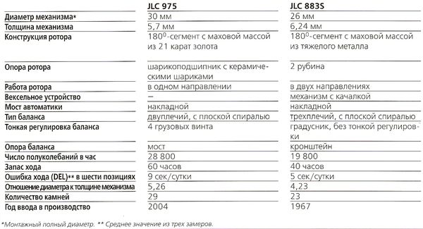

Основные характеристики устройства автоматического завода и баланса.
Уже с первого взгляда на новый калибр 975 становится очевидным конструктивное разделение на основную платину, мосты и устройство автоматического завода. Повопросу о важнейших критериях нового калибра у руководства Jaeger-LeCoultre были следующие соображения: он должен стать самым точным калибром на рынке, должен быть непревзойденным по надежности (то есть ни одна деталь не должна смещаться при ударе или толчке), и интервалы между сервисными обслуживаниями, которые до сих пор составляли от трех до пяти лет, должны стать длиннее (от шести до десяти лет). Кроме того, все функции часов должны стать регулируемыми посредством заводной головки такое решение значительно уменьшало износ деталей.
Для развития семейства калибров 970/975 нужно было не только усовершенствование существовавшего автоматического калибра 889/2, но и создание базы для дальнейших разработок и усложнений механизма. Решение в пользу движущегося в одном направлении ротора основано на результатах ряда экспериментов. Два сравниваемых часовых механизма, с односторонним и двусторонним заводом, устанавливали на приспособлении для испытания часов и определяли качество их завода. На этом приспособлении действовавший в двух направлениях заводной ротор превосходил по силе ротор, вращавшийся в одном направлении. Во время же обычного ношения часов на левой руке, напротив, односторонний завод превосходил двусторонний. Специалисты Jaeger-LeCoultre дали понять, что этот работающий в одном направлении завод скоро будет применен в известном автоматическом Калибре 889/2. На провокационный вопрос, почему Jaeger-LeCoultre рекламирует как новинку керамические шарики подшипника ротора, ведь в шарикоподшипниках садового оборудования уже давно применяются шарики из керамики, нам возразили, что до сих пор было невозможно изготовлять керамические шарики (здесь из окиси циркония) таких небольших размеров.
В общем и целом новый Калибр 970/975 представляет собой аккуратно и профессионально сконструированный автоматический механизм. Большой диаметр и разумная толщина обеспечивают достаточный объем, чтобы гарантировать платине и мостам стабильность и необходимую прочность. Для имеющего порядочные размеры заводного барабана и следующего за ним зубчатого механизма передачи тоже достаточно места. Хватает высоты и для зубчатых колес и трибов. Когда мост автоматического завода снят, открывается доступ ко всем зубчатым колесам и другим компонентам механизма. Баланс и мост баланса тоже имеют хорошие размеры и легкодоступны. Отклонение зуба анкерного колеса от палеты легко регулируется поворотом держателя колонки волоска. Юстировку хода производят посредством лежащих друг против друга четырех грузовых винтов. Когда поворачивают два расположенных друг напротив друга винта вовнутрь, маховой момент уменьшается, когда наружу увеличивается. Поскольку маховой момент обратно пропорционален ходу, то ход часов убыстряется или замедляется. Эту регулировку хода мы знаем еще по четырем винтам Microstella, которые обеспечивают точность хода в балансе Rolex Калибра 3135. У часов Rolex эти винты выдержаны в двух размерах и регулируются изнутри. У часов Jaeger-LeCoultre все четыре винта можно юстировать снаружи. Между прочим, это важное условие автоматизации подобной рабочей операции в будущем Ротор был выполнен в том дизайне, который известен нам по Калибру 889.2, только шарико-подшипник имеет другую конструкцию и больший наружный диаметр. Плита-держатель ротора в принципе идентична и действует опять-таки как пружина; маховая масса имеет два уступа и более массивна. Не сразу заметны, но заслуживают упоминания резервы пространства: как под ротором, так и с наружной стороны платины имеется еще много свободного места хорошая возможность дополнять этот калибр многими другими функциями. Но как выглядит теперь сравнение с прежним калибром Jaeger-LeCoultre? Для ответа на этот вопрос мы выбрали сохранившиеся в стальном корпусе часы Geomatic под каталожным номером Е 339/1, очень редкие и пользующиеся повышенным спросом. В этом хронометре работает Калибр К 883S с заводским номером 2 019 073 с выдающимися характеристиками хронометра: ошибка в шести позициях при повторных измерениях оставалась равной 5 сек/сутки! Только максимальная амплитуда 275 сигнализировала о дефиците смазки у часов, которым исполнилось более 30 лет. Внешне невзрачный, автоматический Калибр К 883 был создан на базе Калибра 880 1 959 года. С небольшим наружным диаметром (26 мм) и большой толщиной (6,14 мм) он представляет собой очень солидный механизм, достоинства которого заключаются не в эстетике, а, скорее, в точности. Основными его частями являются платина,мосты заводного барабана и зубчатого механизма. Двуплечий баланс опирается на кронштейн и имеет волосок Nivarox. Держатель колонки волоска подвижен, тонкая установка градусника не применена. Мост автоматического завода крепится винтами к базовому часовому механизму сверху. Ротор вращается в двух направлениях, передавая усилие завода вексельному устройству с качалкой. При взгляде на рядом лежащие механизмы становятся очень заметными «возрастные» различия почти в 40 лет, которые различием конструктивных принципов хорошо доказывают новизну калибра 975. Наши «подопытные» часы Jaeger-LeCoultre Hometime (каталожный номер 1628420, заводской номер 2 321 526) в начале не блистали лучшими характеристиками хода. Ежедневно они отставали примерно на семь секунд, а ошибка в шести позициях (DEL) на 9 сек/сутки не вызывала особого восторга. Мастера из Ле-Сантье помогли нам отрегулировать ход, но устранить позиционные ошибки они не смогли. Новый Калибр 970/975 стал крупной удачей Jaeger-LeCoultre. Специалисты в Ле Сантье, изучая все смежные отрасли науки, последовательно обращали внимание на новые принципы конструирования, а также имели возможность осуществлять возникающие у них новые идеи на практике. Теперь же следовало бы еще улучшить точность хода.
Эти 7 пользователей сказали Спасибо! Ego за это сообщение:

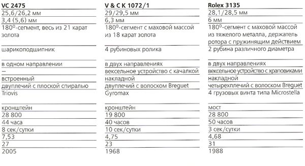

Rolex Калибр 3135
Прежде всего, позвольте пояснить: автор не работает по совместительству у фирмы Rolex сотрудником по связи с общественностью, но пока еще получает кое-какие знаки внимания от марки с эмблемой в виде короны. То обстоятельство, что выбранный образцом Калибр 3135 так легко отделывается от оценки, объясняется исключительно техническими факторами.
Автоматический калибр 3135 Rolex очень солидная и зрелая конструкция. На прочной пластине расположены мосты для заводного барабана, зубчатого механизма и баланса. Мост автоматического завода представляет собой отдельный узел, который устанавливается на базовом механизме. Маховая масса ротора, вращающегося в двух направлениях, состоит из тяжелого металла и держится на тонкой пластине из родированной латуни. Она имеет прорези, которые смещены одна относительно другой, и благодаря этому заставляет ротор пружинить в осевом направлении. Ось ротора лежит на двух рубиновых опорах различного диаметра, и вертикальный люфт регулируется зажимным клином. По существу, этот конструктивный принцип почти соответствует опорной схеме ротора, которую выбрал Альберт Пеллатон для своего калибра IWC 85. Мощное устройство, изменяющее направление вращения ротора состоит из двух храповых колес, которые сделаны из особого алюминиевого сплава, покрыты оксидной пленкой и окрашены в красный цвет. Для выполнения этой функции требуется не точный шаг зубчатых колес, а только твердость боковых сторон зуба. Оксидный слой имеет твердость стекла и работает долго, не требуя смазки. Зубчатая передача базового механизма обладает особыми качествами: подшипники зубчатых колес и трибов имеют такую конструкцию, что трение в них почти одинаково как в вертикальном, так и в горизонтальном направлениях. Следует особо упомянуть мост баланса и сам баланс.
Баланс расположен симметрично относительно продольной оси корпуса, и это придает калибру особо эстетичный вид. Конструкция баланса считается особенно продуманной, так как отклонение зубаанкерного колеса от палеты можно регулировать посредством держателя колонки волоска, а люфт по высоте четырехплечего баланса - двумя специальными винтами с накатанными головками. Ход часов регулируется четырьмя винтами Microstella механический принцип, который соответствует системе установочных винтов у Jaeger-LeCoultre и системе Gyromax у Audemars Piguet. Сумму всех достоинств дополняет испытанный временем волосок, благодаря свободному пространству ему «дышится» легко. В итоге; все названные детали способствуют такой большой прочности и высокой точности, которых почти достигают только часы фирмы Rolex. Еще есть вопросы?
Заключение и перспективы
Эти две обзорные таблицы содержат все конструктивные данные и результаты измерений хода пяти калибров. Тот, кто внимательно просмотрит и сравнит детали механизмов, сам придет к верному выводу. Конечно, весь обзор представляет собой лишь моментальный снимок сегодняшнего статус-кво. Лишь через 4-5 лет новые автоматические часовые механизмы из Швейцарии дадут доказательства своих возможностей. Нет сомнения, автоматические калибры от Audemars Piguet и Jaeger-LeCoultre обладают достаточным потенциалом для дальнейшего развития. Из сравнительных таблиц видно, что как IWC, так и Vacheron Constantin шли вперед с пробуксовкой и реализовали далеко не все свои возможности. Положительным для всех технических решений является шанс на улучшение сделанного. Поэтому тем, кого касается вышесказанное, необходимо без промедлений сесть за дело.
Й. Михель Мельтреттер, фото: Петер Мильде
© Часы №4, 2006
