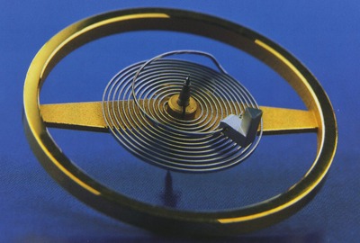

Top and Chronomиtre have precisely the same components and are regulated in five positions (6h, 3H, 9H, FH dial down and CH dial up). Components different to Standard and Elaborй are at least as follows: Balance, balance spring, regulator, shock mounting, pallet stones.

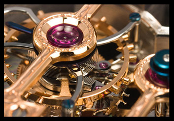

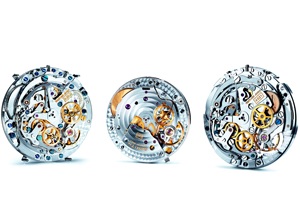

Часы Haute Horlogerie: Персональный двигатель как показатель статуса
Вложение 39558

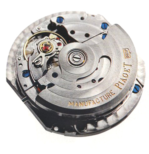

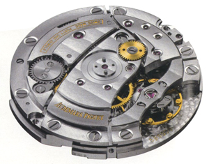

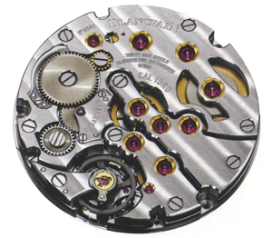

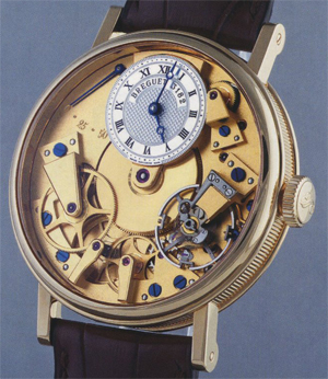

Почему мы одни бренды называем престижными и элитными, а другие нет? Чем они вообще определяются, эти понятия "престиж" и "элитарность"? Может, я ошибаюсь, но, на мой взгляд, критерии в Haute Couture или, скажем, Haute Cousine слишком призрачны.
Хорошо, что есть высокое часовое искусство Haute Horlogerie. В очень конкретном и понятном часовом мире есть очень четкий критерий статуса - наличие собственного механизма. Он или есть, или его нет. Фирма может сколько угодно заявлять о собственной крутости, но если в ее часах работает стандартный покупной, а не собственный мануфактурный механизм, ее слова не будут восприняты всерьез.
Вложение 39559
Собственный механизм автоматически причисляет одних к элите высокого часового искусства, а других низводит до малоуважаемого статуса ретейлера без благородного имени и даже прав на существование. Самостоятельно разработать и запустить в производство хоть мало-мальски пригодный, но собственный механизм мечтают все - и те, у кого уже есть собственные калибры, и, тем более, те, кто пока покупает двигатели для своих часов у других. Но по силам это единицам. Вот почему мы почитаем Patek Philippe и Rolex, Breguet и Omega, IWC и Jaeger-LeCoultre, Vacheron Constantin и Zenith, Girard-Perregaux и Piaget, A.Lange & Sohne и Corum, Audemars Piguet и Ulysse Nardin, а другие воспринимаем с меньшим пиететом.

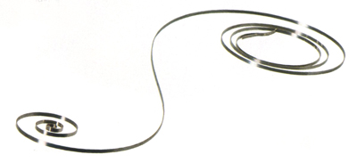

До знаменитого кварцевого кризиса, чуть было не угробившего швейцарскую часовую промышленность, каждая компания самостоятельно разрабатывала и выпускала как корпуса, так и механизмы. Каждая компания использовала свои решения, технологии, сама поддерживала уровень качества. Впрочем, у всякого правила есть исключения. Самым ярким можно назвать Cartier. Легендарный ювелирно-часовой дом прославился как производитель дорогих эксклюзивных часов, не имеющий своих механизмов. Но, видимо, это как раз то исключение, которое только подтверждает правило: успех Cartier пытались повторить многие, но почти никому не удалось.
Иметь собственную мануфактуру - удовольствие очень дорогое. Гениальный основатель и владелец Swatch Group Николас Хайек-старший спас швейцарский часпром, предложив объединить гибнущие компании в одну группу с одной-единственной мануфактурой, которая производила бы механизмы для всех. Так с помощью специализации и концентрации (одна фабрика изобретает только сплавы и обеспечивает всех спиралями и пружинами, другая - только рубинами, третья производит только механизмы, а четвертая - исключительно сапфировые стекла) швейцарская часовая промышленность была спасена. Снизилась себестоимость, а после нескольких не менее мудрых рекламных ходов швейцарские часы вновь стали самыми востребованными и желанными в мире, несмотря на дороговизну.
Единственным производителем механизмов стала компания ЕТА, которая из сонма механизмов выбрала и сосредоточилась на производстве самых лучших и надежных. Это главным образом автоматические калибры 2824-2 (для классических часов), 2892-A2 (более мощный механизм для часов с усложнениями) и хронограф 7750. Сейчас каждый из этих механизмов выпускается в нескольких, скажем так, комплектациях разного уровня качества сборки и декора. Это лучшие современные часовые механизмы в мире. Неудивительно, что они работают примерно в 85 процентах современных швейцарских механических часов. Но вместе со своей заслуженной популярностью к ним прилепилось и немного обидное прилагательное «стандартные». За часами, которые оснащены стандартными механизмами, не гоняются коллекционеры, сдержанно, так сказать, «с пониманием» пишет профессиональная пресса. Без особого вдохновения к ним относятся и покупатели.
Хотя на краю гибели в начале 80-х находились практически все швейцарские компании, все же нашлись отважные, которые не стали присоединяться к пулу мистера Хайека (я перечислил всех выше в списке почитаемых). Остальные заключили долгосрочные контракты на поставку механизмов ЕТА. Так часовой мир, собственно, и разделился на «элиту» и «стандарт».
Вложение 39560
Представляете теперь панику, охватившую последних, когда спаситель Хайек вдруг заявил, что с 2007 года он прекратит поставлять механизмы ЕТА компаниям, которые не имеют отношения к его Swatch Group. Правительство и антимонопольный комитет не смогли ничего поделать, хотя и обязали мистера Хайека продолжить поставки до 2009 года включительно, чтобы не имеющие собственных мануфактур компании получили достаточное время создать их.
Хайек терпеливо выслушал обвинения, самые мягкие из которых звучали в духе того, что «этот узурпатор, построивший на наши деньги свою империю, теперь смеет диктовать нам свои условия и своими руками хочет задушить швейцарскую часовую промышленность», а теперь с живейшим интересом и нескрываемым удовольствием наблюдает за результатами своего очередного гениального хода. Его мудрость проявилась в том, что он очень точно подгадал момент, когда техника в очередной раз совершила качественный скачок в развитии и позволяет реализовывать талантливым инженерам самые удивительные идеи и фантазии, которые еще вчера казались неосуществимыми в принципе. Да одно внедрение в часовое дело фотомануфактуры (когда в ядерном реакторе можно по объемному изображению создать из молекул любого материала любую деталь с идеально точными пропорциями) чего стоит! Да, пока это стоит дорого, но вскоре фотомануфактура станет обычным делом, и если все детали будут изготовлены с ее помощью, то выйдут идеальные часы, не уступающие по точности кварцевым. Именно новые технические возможности помогли родиться таким гениям, как Антуан Прециузо, Вианне Альтер, Франсуа-Поль Журн, братья Баумгартнеры, Питер Спик-Марин, Кари Воутилайнен. Никому не известные вчера мастера ныне удостоены не одним женевским Гран-при, а их имена уже превратились в бренды.

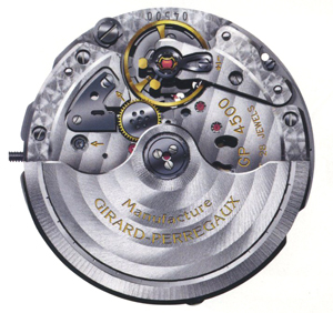

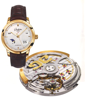

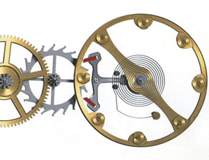

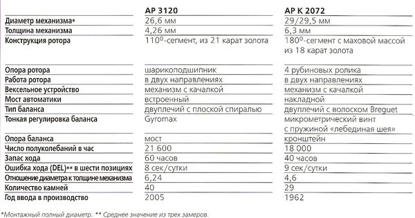

Но новомодное увлечение собственными калибрами имеет и обратную сторону. В данный момент существует две крайних точки зрения на то, какие механизмы лучше. Первая: если уж вкладывать деньги в часы, то именно в последние разработки. Это эксклюзивно, модно, современно! Прогресс идет, и новое изделие не может быть хуже старых. Второй точки зрения придерживаются традиционалисты. Они считают, что старые калибры проверены временем и более надежны, а покупка новоделов сродни игре в рулетку: шансов выиграть крайне мало. Зато куда проще с новейшим, не проверенным должным образом механизмом потерять все уплаченные за часы деньги и нажить головную боль. Эти сомнения справедливы. Ведь никто не знает реальных изъянов недавно появившихся калибров. А случись что, их будет очень сложно отремонтировать: в мастерских, в том числе гарантийных, нет ни запасных частей, ни описаний механизмов.
Вложение 39561
Именно поэтому многие прославленные мануфактуры, например IWC, создают новейшие калибры на базе собственных механизмов, которые не назовешь даже старыми. Они старинные, поскольку большая часть их изначально работала еще в карманных часах позапрошлого века. Зато, согласитесь, времени у мастеров мануфактуры из Шаффхаузена изучить все слабые стороны собственных же калибров было в три раза больше, чем у конструкторов ЕТА. Современные мастера IWC берут лучшие калибры, заменяют узлы из устаревших металлов и сплавов новыми, тщательно тестируют их и только после этого вставляют в новые модели. Глядя на то, как молодые инженеры-фантасты, вооружившись компьютерами, выдают сенсацию за сенсацией, гениальный главный конструктор IWC 70-летний Курт Клаус только посмеивается и приговаривает: «Сделать можно все что угодно. Нельзя лишь сделать так, чтобы это «все что угодно» работало хорошо и долго».
Как вести себя в новых условиях нам, покупателям? Особенно тем, кто рассматривает часы не только как предмет статуса, но и как довольно выгодное и приятное во всех отношениях вложение средств? Отказываться от всего нового? Конечно, нет. Просто надо принять как данное тот факт, что покупка дорогих часов сегодня стала очень похожа на игру на бирже, где важно угадать тренд. Здесь есть предсказуемые и надежные акции (то есть часы и механизмы) стабильных компаний, которые существуют более века и протянут еще столько же. Эти компании стараются не выпускать на рынок необеспеченные бумаги (непроверенные модели). Вкладывая деньги в этот ресурс, вы, по крайней мере, не потеряете средства. Но не забывайте, что поговорку «Кто не рискует, тот не пьет шампанского» никто не отменял - ставки на заведомых фаворитов никогда не приносят крупных выигрышей. Наибольшие прибыли приносят как раз рискованные инвестиции, в нашем случае - в нераскрученные марки и оригинальные механизм. Кто знает, может, лет через 20-30 неизвестный ныне мастер станет новым Бреге, и тогда цена его первой модели вырастет в сотни раз? Даже если этого не произойдет, вы в любом случае получите выигрыш хотя бы за счет того, что не встретите подобного изделия на руке у знакомого. Согласитесь, это уже немало. Так что делайте ставки, господа!

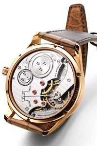

IWC Portuguese Regulateur
Коллекция Portuguese прославленной мануфактуры из Шаффзаузена уникальна тем, что модели наручных часов изначально создавались на базе больших калибров карманных часов. В 1935 году солидные клиенты из Португалии потребовали, чтобы новые наручные часы обладали точностью морских хронометров. Точность наручных калибров того времени была, мягко говоря, далека от совершенства, и инженеры IWC решили установить в наручные часы механизм от карманных часов. В Portuguese был использован один из шести базовых калибров IWC, с которых, собственно, и началась в 1868 году история мануфактуры. Калибры эти разработали основатель IWC американский бизнесмен Флорентин Ариосто Джонс. Они вошли в историю под названием «калибры Джонса». Их главной отличительной особенностью была удлиненная стрелка регулятора хода, которая тянулась от моста баланса к ¾-ной платине. С ее помощью изменялась длина пружины баланса, что позволяло убыстрить или замедлить ход часов. Длина стрелки помогала отладить ход с очень высокой точностью.
Калибр Джонса был возрожден два года тому назад, когда в честь 70-летия IWC выпустила ремейк знаменитых наручных хронометров Portuguese Special Edition Jones. По словам мастеров компании, они вложили в новый механизм весь накопленный за 137 лет опыт. Новый калибр Джонса (в той модели он имел индекс 98290) был значительно улучшен. Он стал противоударным, обзавелся новым, куда более совершенным изотермическим балансом Glucydur. При этом калибр сохранил все прежние достоинства - высокую точность, стрелку-регулятор Джонса, функцию "основа секунд", ручную сборку, ¾-ную платину из немецкого серебра, декорированную также вручную. Новый механизм по-прежнему имеет ручной завод, классическую для карманных часов частоту 18 000 пк/час и запас хода 46 часов. Славящийся исключительной надежностью своих часов бренд одним из первых избавился от диктата ЕТА, сделав выбор в пользу проверенных более чем вековой практикой собственных механизмов. Вскоре по этому пути пошли и другие авторитетные компании.
Ну а в остальном новая модель вполне соответствует высочайшему уровню самой популярной коллекции Portuguese. Это та же вечная классика формата XL, на которую невозможно не обратить внимание. Portuguese Regulateur выпускается в трех версиях. «Платиновое» издание ограничено 500 экземплярами (в Россию пока доставлено всего 2 штуки, но, если понадобится, подвезут еще). Выпуск часов в корпусе из розового золота и нержавеющей стали не лимитирован. Все часы снабжаются ремешками из крокодиловой кожи с застежками из того же материала, что и корпус. Цена золотой версии 533 500 рублей.

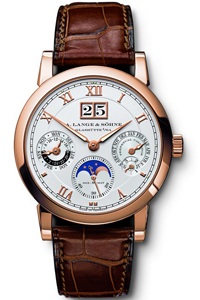

Вложение 39563

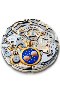

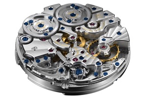

A.Lange & Sohne Langematic Perpetual
Саксонская компания, оборудование и технологическая документация которой была вывезена после Второй мировой из Гласхютте и положила начало советскому часпрому, возродилась вскоре после падения Берлинской стены. И с самого начала Вальтер Ланге захотел иметь, как и прежде, исключительно собственные механизмы. Неоценимую услугу в возрождении компании немцам оказали, конечно же, немецкоговорящие швейцарцы из IWC. Гордость компании A.Lange & Sohne калибр Lange I создан при самом непосредственном участии мастеров из Шаффхаузена во главе с великим Куртом Клаусом. Ныне саксонцы работают самостоятельно. Открыли мануфактуру, даже производство собственных спиралей в своем Гласхютте умудрились наладить. Вскоре на базе механизма Lange I родились остальные замечательные калибры, в том числе и с автоподзаводом Sax-O-Mat. На его основе и создан этот замечательный вечный календарь с индикатором большая дата, индикатором фаз Луны и указателем времени суток.
Мастера A.Lange & Sohne всегда славились превосходной обработкой и декором корпусов и механизмов. Покупателям часов они даже дарят лупу, чтобы те могли на досуге удостовериться в совершенстве часов. Недавно A.Lange & Sohne стали любимыми часами Владимира Путина.
Выпускается Langematic Perpetual в 38,5-миллиметровом корпусе из красного золота. Высота его необычайно мала для столь сложных часов - всего 10,2 мм. Стоит вечный календарь 49 000 евро.

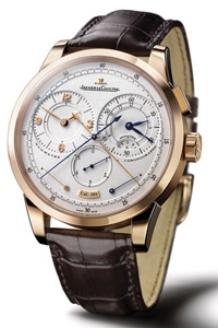

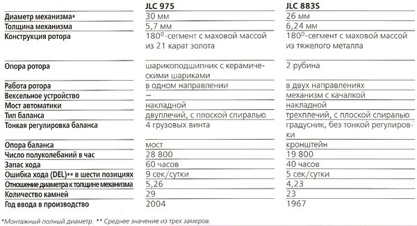

Jaeger-LeCoultre Duometre a Chronographe
Огромный столетний опыт поставщика элитных механизмов для самых престижных швейцарских брендов позволил Jaeger-LeCoultre разработать и создать в последние годы 38 новых собственных механизмов. На даже на этом фоне сенсационный революционный механизм нового поколения Calibre 380 выглядит звездой. Создатели называют «двукрылым» - Dual-Wing. Суть инновации в том, что Calibre 380 по сути состоит из двух механизмов - часового и хронографического. Независимые механизмы объединяет лишь общий узел баланса, который сокращается с частотой 21 600 пк/час, то есть 6 раз в секунду. Оба модуля имеют независимые друг от друга заводные барабаны с запасом хода 50 часов каждый. Механизмы были разнесены ради решения извечной проблемы механических хронографов: при активации модуля колесная передача (а у обычных часов она одна) испытывает дополнительную нагрузку, что не только сказывается на точности хода, но и вызывает износ механизма и ускоряет расход энергии заводного барабана.
Общей для двух частей механизма можно назвать еще и заводную головку. С помощью нее обе части заводятся вручную. Если крутишь заводную головку по часовой стрелке, взводится пружина часового механизма, против - модуля хронографа. Но при этом никакого энергообмена между независимыми механизмами нет.
Не менее захватывающее зрелище - рассматривать Duometre a Chronographe с обратной стороны сквозь сапфировую заднюю крышку. Мастера компании самым тщательнейшим образом вручную отполировали и декорировали почти каждую деталь сложнейшего механизма. При этом они получили строгий приказ выполнить все точно в таком же стиле, в каком оформлялись в карманные часы Jaeger-LeCoultre. Кстати, несмотря на всю свою сложность, калибр JLC 380 из более 390 деталей при диаметре 33,8 мм имеет высоту всего лишь 6,85 мм. Первая модель Duometre a Chronographe выйдет в 42-миллиметровом корпусе водонепроницаемостью 50 м из платины, розового и желтого золота. Причем тираж желто-золотой версии ограничен 300 экземплярами. Стоят часы 28 500 евро.

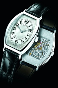

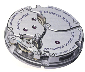

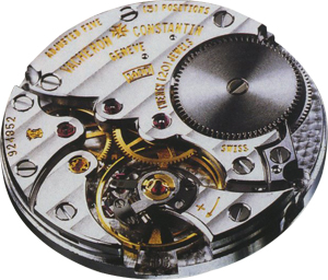

Patek Philippe Chronometro Gondolo
Большинство часовых коллекционеров собирают часы Patek Philippe не по моделям (это невозможно и требует фантастических капиталовложений), а по механизмам. В прошлом году фанаты часового искусства вздрогнули. Во-первых, Patek Philippe сделал ремейк классических часов Chronometro Gondolo в корпусе tonneau (42 х 32 мм, высота 8,9 мм) из платины 950о. А во-вторых, для этих часов великая компания впервые в 1930 года создала прямоугольный простой механизм с ручным заводом Calibre 25-21 REC (24,6 х 21,5 мм, высота 2,55 мм). При этом создатели не стали оснащать новый калибр никакими деталями из революционных материалов. У этого калибра старый, добрый, проверенный временем (с 1951 года) фирменный баланс Gyromax. Естественно, калибр обработан и декорирован идеально и имеет Женевское клеймо. Эксперты оценивают пропорции бочки от Patek Philippe как идеальные. Обратите внимание на искусный узор гильоше на циферблате. Он постепенно увеличивается от центра к краям. Из-за высочайшей сложности нанесения такого узора он не применялся в часовом искусстве с начала XVII века. Стоят эти часы 31 300 евро.

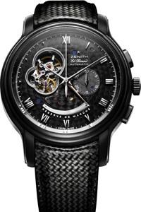

Zenith Chronomaster Open
Собственные автоматические калибры Elite и хронограф El Primero - одно из главных достоинств знаменитого бренда из Ле-Локля. Долгое время у Zenith механизм El Primero покупал сам Rolex для своих хронографов Oyster. Однако возглавивший в 2001 году компанию Тьерри Натаф прекратил поставки замечательного хронографа сторонним фирмам, что стало для них весьма чувствительным ударом. Сегодня лишь изредка Zenith делает исключение для компании TAG Heuer - своего партнера по концерну LVMH.
Не так давно Натаф, который исполняет в своей компании роль президента СЕО, главного дизайнера и даже конструктора, решил продемонстрировать клиентам всю красу El Primero. Так родилась коллекция Chronomaster Open - хронограф с открытым балансом. А он, напомню, у El Primero не простой. Хронограф обладает самой высокой частотой баланса 36 000 пк/час, что позволяет обладателю засекать отрезки времени с точностью до 1/10 секунды. Для данной версии в 45-миллиметровом корпусе из черного титана изготавливается усиленная версия El Primero, способная выдерживать огромные перегрузки. Стоит стильный хронограф с эксклюзивным калибром около 1 миллиона рублей.
