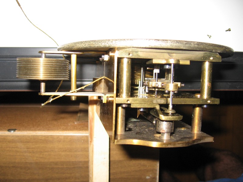

Не могу по фото понять, что за спуск применен. Похож на Брокот. В любом случае машинка сделана с чувством. Без украшательств, качественно. Толстые жесткие платы, рубины (если не менялись со времени производства, то натуральные) в ответственных местах.

Вы что, с 1875 года их сторожите? За 136 лет их наверняка обслуживали не раз. Могли при очередном ремонте в конце 19 -начале 20 века камни поменять. Синтетические рубины получили в 1890-х годах, в часах стали применять чуть позже. Начиная где-то с 1840-х кроме природных иногда применяли еще "сплавные".
P.S. Если уж хотите узнать больше о этом экземпляре - либо найдите хорошего спеца в своих краях, чтобы в живую посмотрел, либо просто сходите к нормальному мастеру, который при вас сделает частичную разборку и поможет сделать информативные, с точки зрения часовщика, фото. Заодно может и подреставрирует. Все-таки предмет имеет определенную историческую значимость.
И еще: свяжитесь с Политехническим музеем в Москве. Там есть люди, занимающиеся приборами времени и их историей. Может подбросят информации по работам Тимченко.

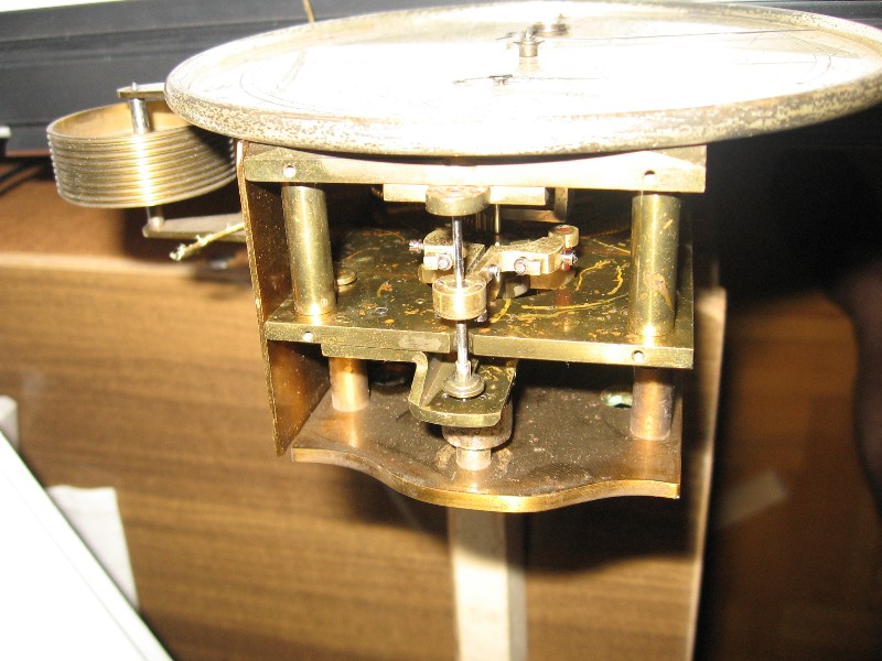

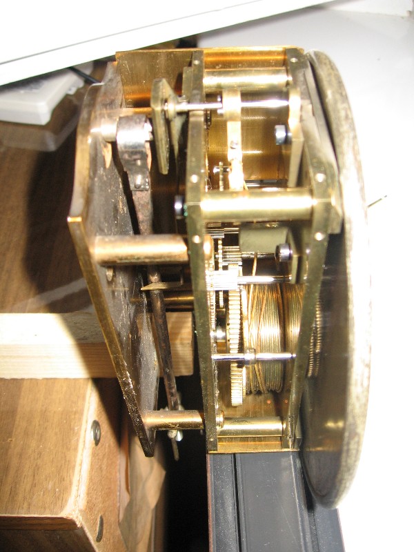

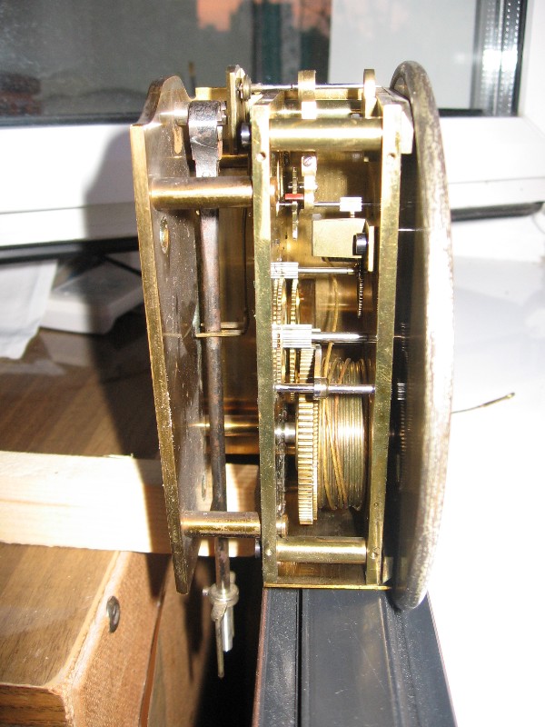

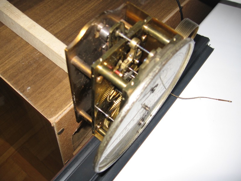

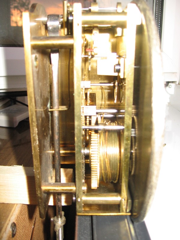

Вот еще фотографии

Спуск бы посмотреть. При таких ракурсах кажется, что вилка несимметричная, и что одна палета, то ли заменена на металл, то ли ее вообще там нет, то ли просто я не вижу...

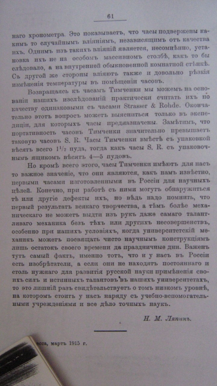

Вот еще интересная информация. Ляпин Н.М. Исследование относительных достоинств хронометров и часов принадлежащих Одесской Университетской Обсерватории // Записки императорского Новороссийского университета физико-математического факультета. В. 6. Одесса: Техник, 1915.
