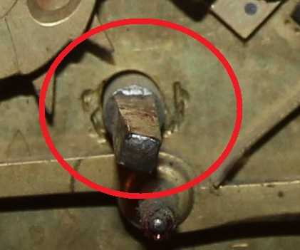

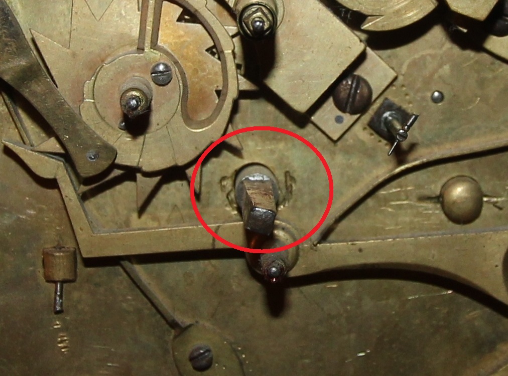

Тут же следом следующая проблема... соосно рассверлить отверстие. Читал здесь на форуме про некоторые способы, в частности про разметочный инструмент проповедник и про перекрещивающиеся линии на платине в центре старого отверстия.
Но в данном случае, как я уже писал отверстие уже чеканилось. Как быть ?
Что бы было понятнее о чем речь , вот фото
это не вал барабана, знаю, это вал фузеи, но суть та же.
ID:	2003958   Нажмите на изображение для увеличения
Название: IMG_5221 - копия.JPG

Износ подшипника односторонний. Поэтому определение первоначального положения центра отверстия не представляет затруднений. Точности хорошо заточенной чертилки (+/- 0,05 мм) для нанесения перекрестия в будущем центре бобышки футора вполне достаточно.
Увод сверла при рассверливании изношенного отверстия не имеет значения - новое отверстие будет керниться и сверлиться по заранее нанесенной разметке после запрессовки бобышки будущего футора.

Вопрос , какое у вас есть оборудование? Если есть норм сверлильный станок или фрезерный , то нет проблем.
Если отверстие 5мм , вставьте штифт 5 мм и керном пробеите по краю выработки , у вас будет правильная центровка .
Ставите плату на стол сверлилки , центруете конусом зажатым в патрон , прихватываете в 2 местах платку к столу . После сверлите на высоких оборотах с малои подачеи .

В любом случае, по неизношенной стороне отверстия его центр найти можно. А дальше - тройным керном, об этом на форуме уже писали.
