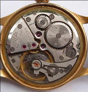

Спасибо, это часы из поздних моделей, в самом интересном оформлении.
Есть у меня механизмы из ранних моделей до 64 года, если у Вас будет интерес, можно попробовать протестировать их в надежде наконец-то разрешить загадку.
Вот, например, из первых позолоченных мех-мов, примерно 61-62 года.

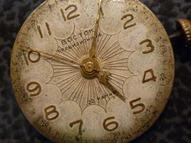

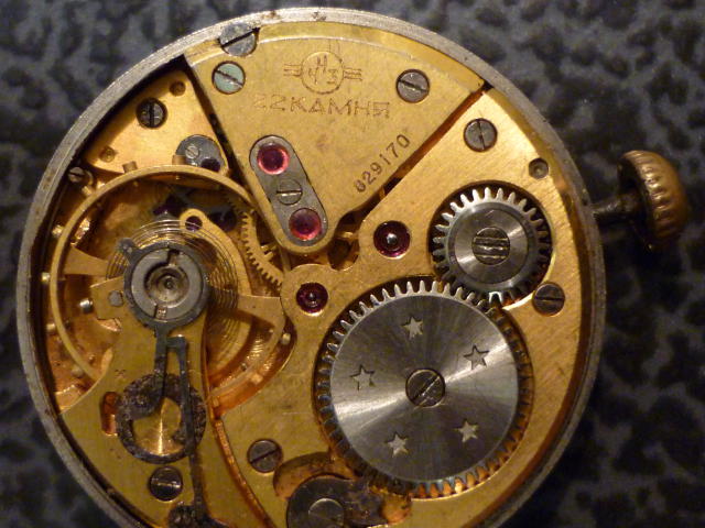

Ну раз можно мерять без приборов, то я вот прямо сейчас и начну с этой Волны (см. фото). По моим представлениям, 2809 механизм в ней рожден вместе с часами примерно между 61 и 64 годом. Рожден именно из линии Волны, а не как отбракованный прецизионный. Часы недавно обслужены.
Сообщение от victor_12 Посмотреть сообщение
По советским менее десятка, это область новая для меня.
В общем спрашивайте, если смогу постараюсь ответить.
А Восток прецизионные там уже есть? Мне эту Волну с чем-то надо сравнить будет. Мне только можно с FHF 909 из Favre-Leuba Duomatic сравнить, который сейчас на обслуживании.
Остальные прецизионные потихонько собрались в Москве, теперь надо их обслужить. А как интересно мастер опеределяет, были ли обслужены механизмы скажем, в течение последнего года?
