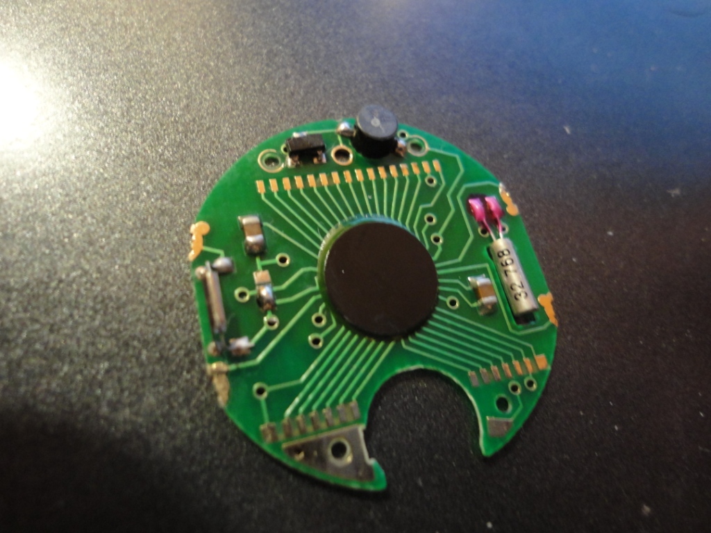

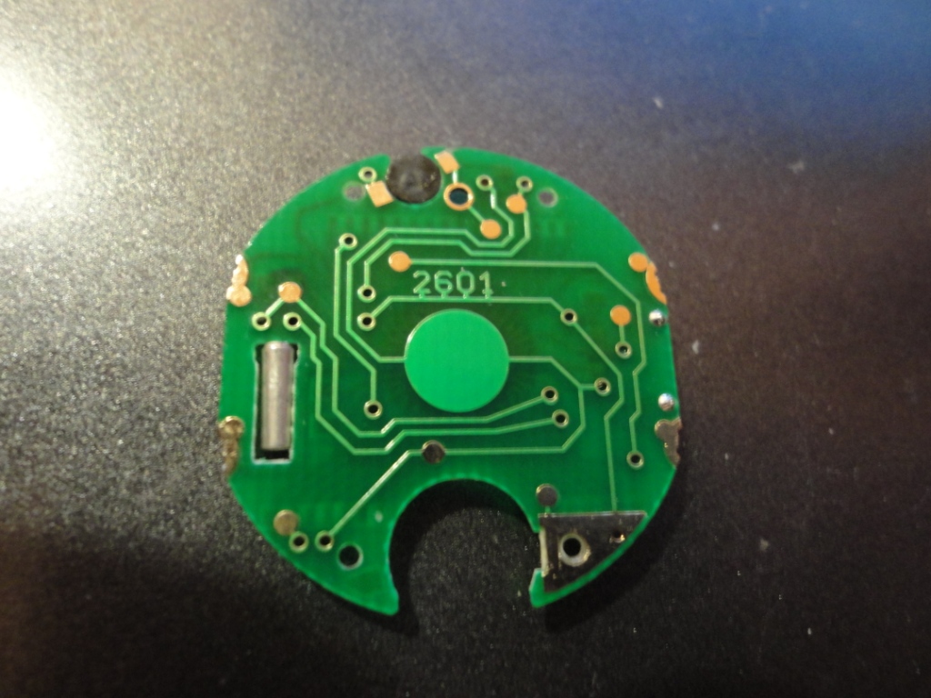

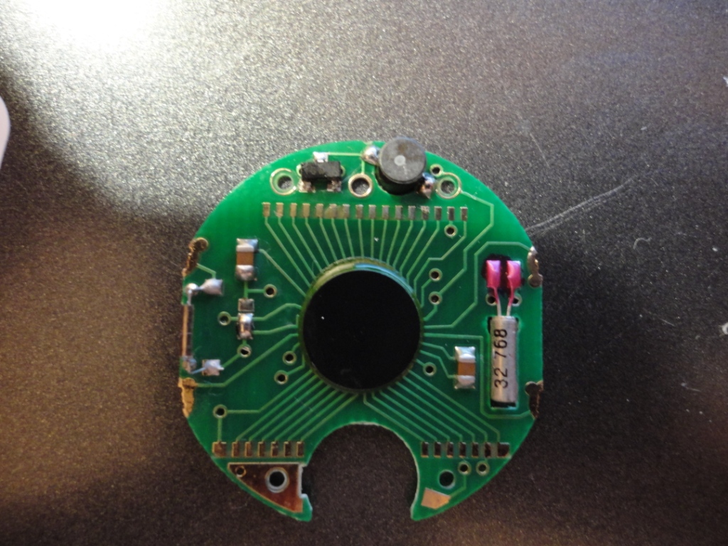

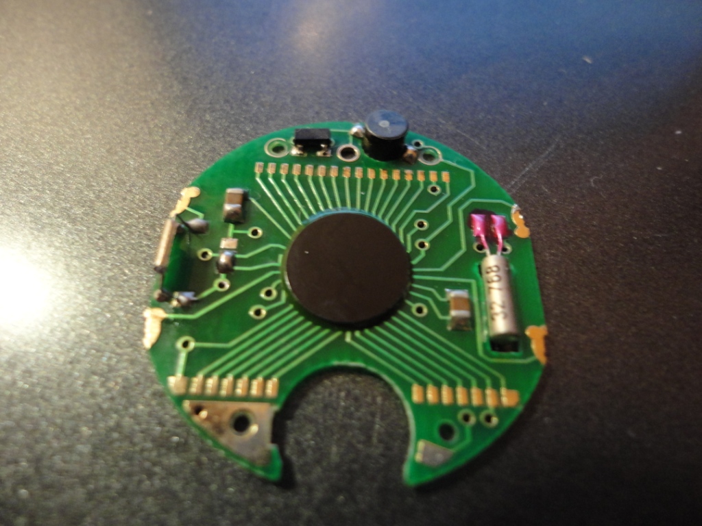

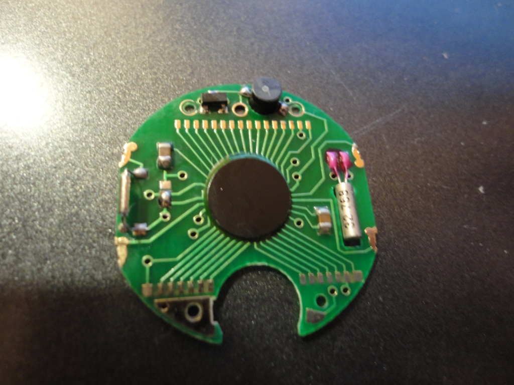

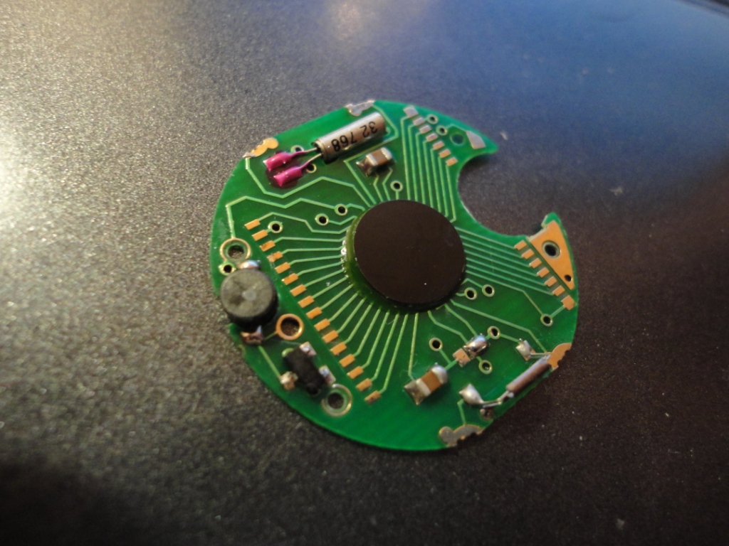

вот фото

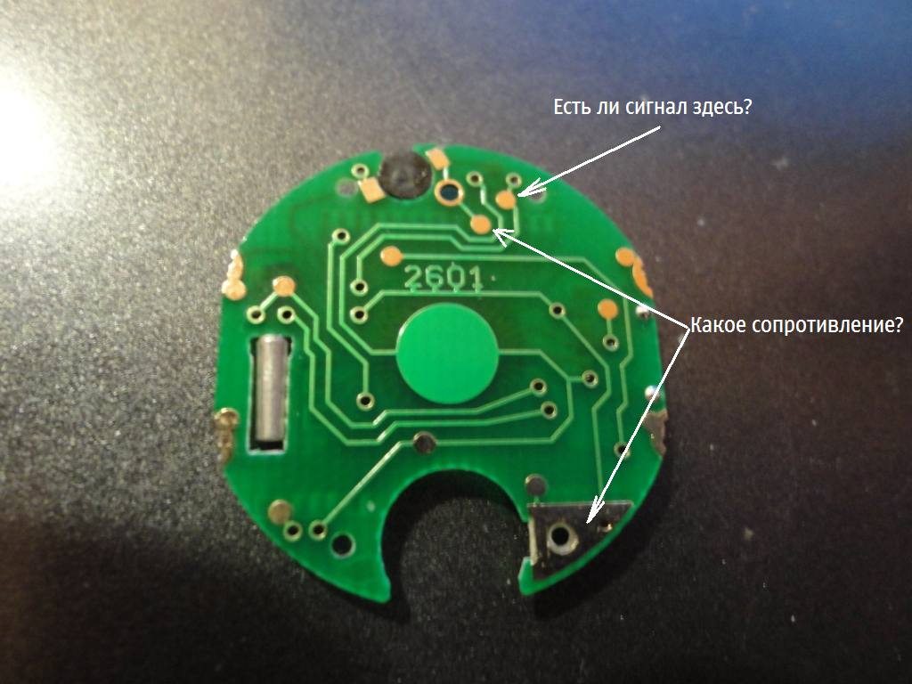

1. Есть ли какой-либо сигнал во время работы будильника на контрольных точках справа от катушки (4 фото)? Особенно на крайней правой, которая возле отверстия под винт - это база транзистора.
2. Какое сопротивление между выходом звука и "+" питания? Должно быть 100..150 Ом. Бесконечность - обрыв катушки.

Зы, что-то на фото я не вижу следов от перекидывания джампера. Или так аккуратно получилось?
