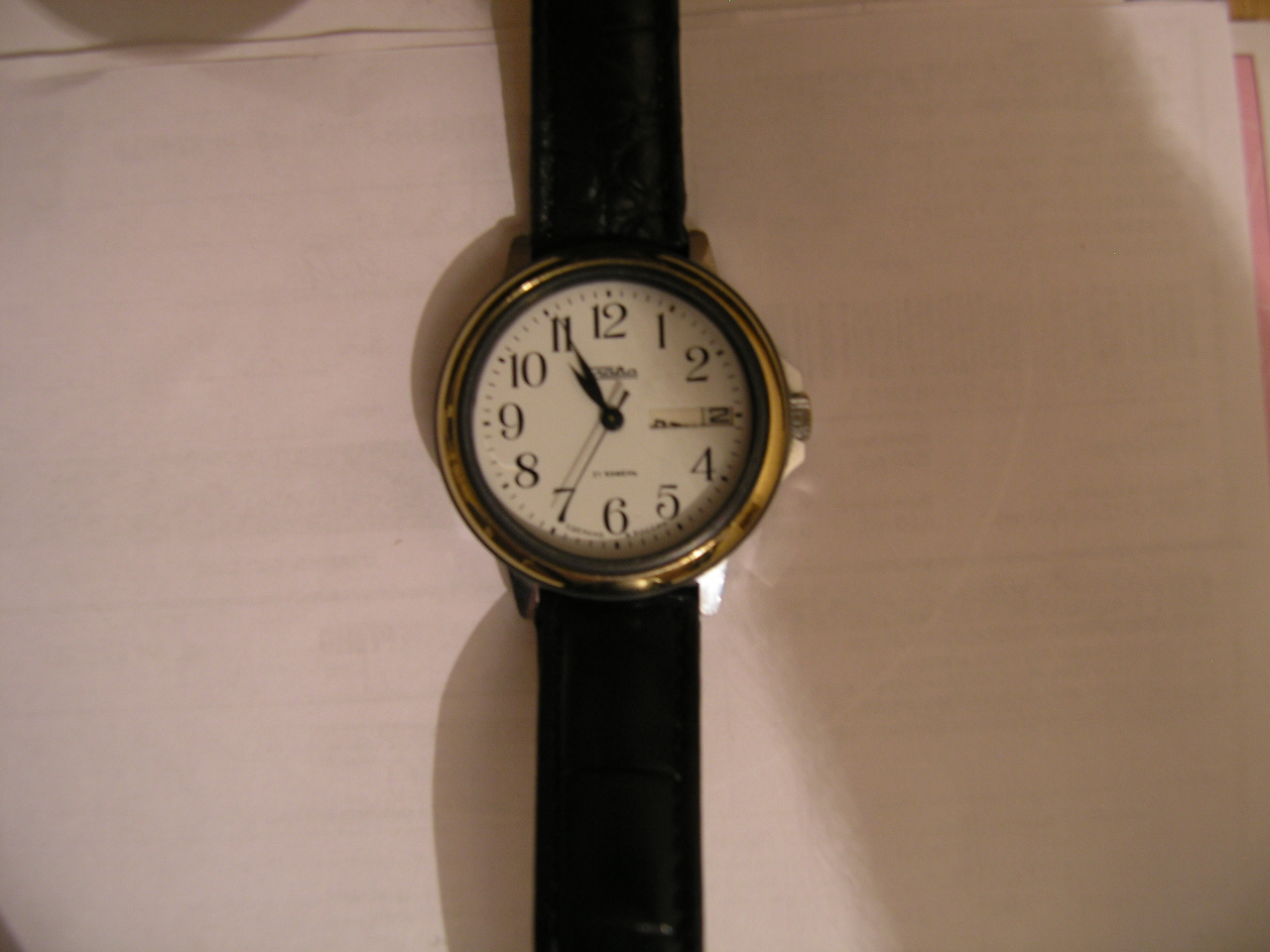

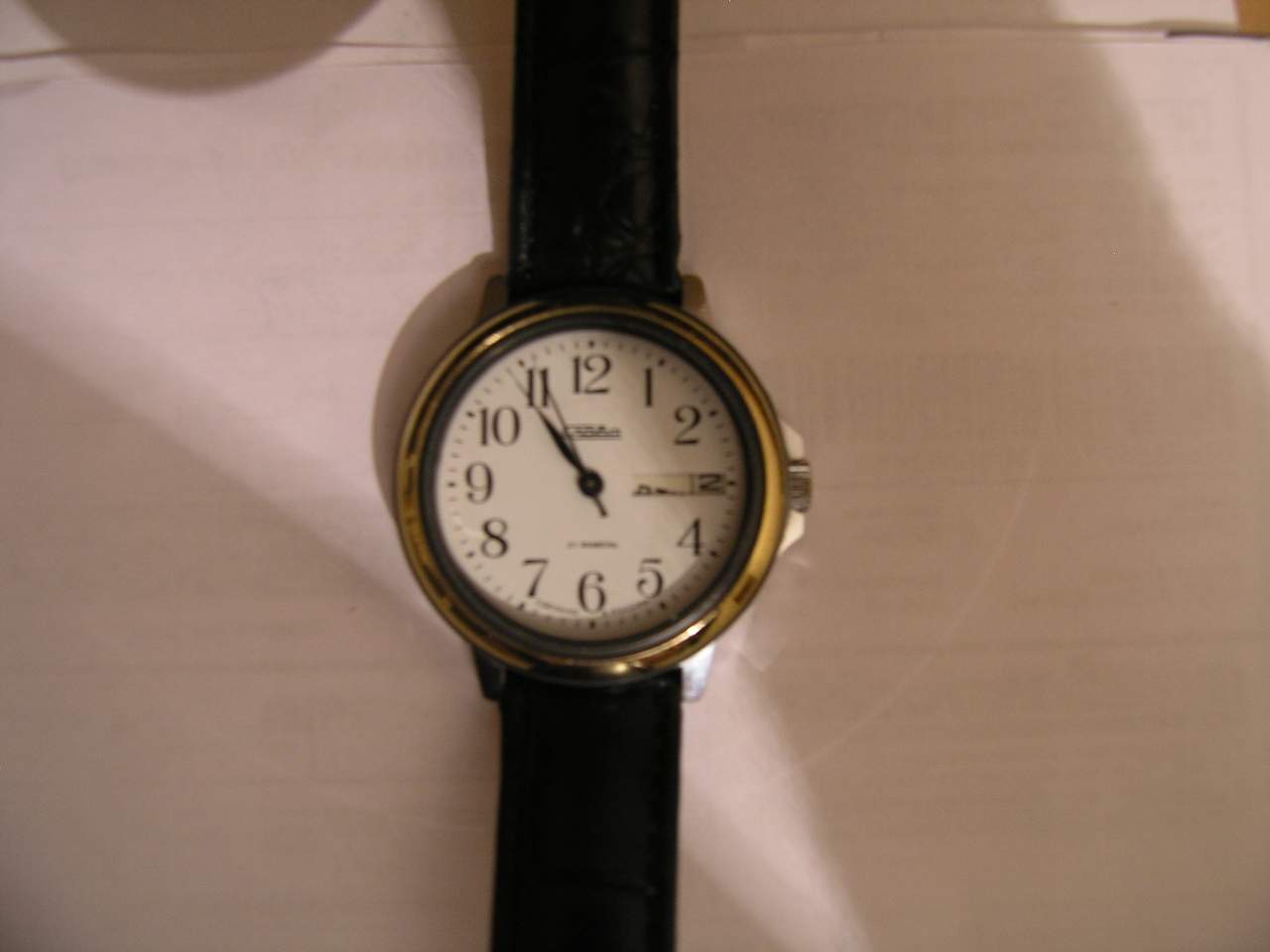

Добрый вечер !
Друзья, мне очень интересно узнать про эти мои часы "Слава":
Что я знаю сам :
Часовщик при ремонте написала : "Слава 2428, Сталь".
Порылся в интернете и заключил, что Слава с механизмом 2428 имеет 26 камней. На моих часах написано "21 камень".
В связи с этим возникли вопросы :
1) Какой примерно год выпуска данной модели ?
2) Какой механизм ? 2428 ?
3) Где найти технические характеристики на данную модель ?
4) Какой класс точности хода - сколько допускается ± за сутки в секундах ?
5) Какова стоимость часов ?(просто, ради интереса)
ID:	1512839   Нажмите на изображение для увеличения

2) А как мы угадаем, что туда было воткнуто без фото механизма ??
4) Обычно -15 +30. На практике после смазки удается уложить в +- 15 на пару месяцев.
5)Российские - менее 1000.
Этот пользователь сказал Спасибо! fortress за это сообщение:
Aviator76 (04.09.2016)

Сообщение от fortress Посмотреть сообщение
Так это, "Славу" с 21 камнем топикстартер не фоткал её механизм, и форумчане помогли разобраться, что к чему.
Давайте предположим, что подобными манипуляциями, то бишь как перестановка корпуса и механизма в моей модели, никто не занимался.
Вы, по моему, предоставили феноменальную, почти хронометрическую точность.
Может пределы точности находятся в бОльшем диапазоне ?
Давайте как то более конкретно разберёмся всё-таки, Российские они или Советские.
ИМХО, цену вы явно занизили.
Только без обид, пожалуйста.
  #16
Старый 04.09.2016, 22:57
Аватар для Dima343
Dima343 Dima343 вне форума
Регистрация: 29.03.2012
Адрес: Украина, Киев
Сообщений: 11,449
Сказал(а) спасибо: 2,490
Поблагодарили 16,051 раз(а) в 5,848 сообщениях
имелась ввиду точность +-15 секунд в сутки, которая стабильно будет держаться в течении пары месяцев
часы российские, написано же на циферблате, да и корпусное оформление из конца 90х-начала 2000-х
21 камень, а не 26, из-за того что, как писали выше, убрали из календаря 5 рубиновых роликов (причем на железные их не заменили, просто убрали и все)
вообще, качество механизмов российских Слав весьма паршивое, поэтому они быстро изнашиваются, т.к. механизм весьма деликатный и требователен к качеству изготовления (в отличие от Ракеты и Востока, которые более кондовые по части конструкции)
механизм закреплен в пластиковом проставочном кольце, на этом же кольце пластиковыми заклепками приплавлены рычаги ускоренной корректировки даты, раньше кольцо было латунным, родированным, а рычаги крепились винтами
корпус - хромированная латунь, стальная только крышка, желтое покрытие - нитрид титана
в общем, смешная цена вполне обоснована
Этот пользователь сказал Спасибо! Dima343 за это сообщение:
  #17
Старый 04.09.2016, 23:31
Аватар для Aviator76
Aviator76 Aviator76 вне форума
Регистрация: 02.09.2016
Сообщений: 6
Сказал(а) спасибо: 4
Сообщение от Dima343 Посмотреть сообщение
У меня они сейчас убегают на 42 сек. за сутки, и это после чистки и смазки. Это нормально ?
Посмотрел через лупу, написано "Сделано в России".
Я полагаю, что это плохая модернизация.
вообще, качество механизмов российских Слав весьма паршивое, поэтому они быстро изнашиваются, т.к. механизм весьма деликатный и требователен к качеству изготовления (в отличие от Ракеты и Востока, которые более кондовые по части конструкции)...
Это не радует.
По корпусу никаких вопросов нет.
Я не против такой цены. Просто за профилактику - чистку и смазку + замену стекла, я отдал недавно 1400 рублей.

Старый 04.09.2016, 23:36
Аватар для Dima343
Сообщений: 11,449
думаю, точность может быть улучшена, если конечно механизм не ковырянный очумелыми ручками, и не сильно изношен
по цене - это сплошь и рядом, когда б/у часы стоят дешевле, чем их ремонт
все же оплата труда мастера не имеет ничего общего с ценообразованием на б/у часы
Aviator76 (05.09.2016)
  #19
Старый 05.09.2016, 00:22
Сообщений: 6
Боюсь, что большей точности от данных часов не добиться. Их ремонтировала мастер с большим стажем и при профилактике ход им отрегулировала. Мастер сказала, что пришлось "ставить растяжки". Что это означает на профессиональном языке, я не знаю, несмотря на то, что мой дед проработал часовым мастером, порядка 50 лет, а мама 26 лет. Деда нет в живых, а мама не идёт на контакт по этой теме.
Ковыряли очумелыми ручками этот механизм, или нет, я не знаю, впрочем, как и не совсем точно помню, откуда у меня эти часы. Скорее всего, мне их кто то подарил в конце 90-х, начале 2000-х. Думаю, что дилетанты туда не залезали.
Точно в десятку ! Есть много частных мастерских, цены разнятся, но не в больших пределах. Есть прейскурант, гарантия.
