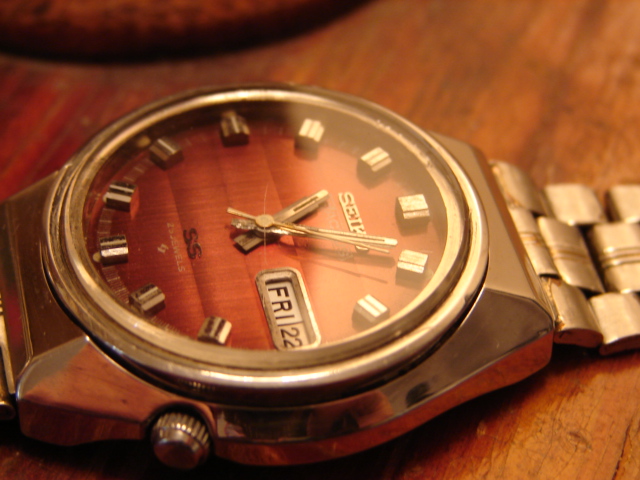

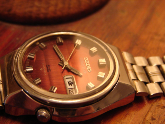

Он не странный, он и есть на двух языках. Обычно для поставляемых в Европу образцов это английский и испанский. Будет отображаться тот день недели, что был установлен до начала перевода календаря (т.е. до полуночи).
К стати Вы же знаете, что переводить дату и день недели квиксетом в момент перевода её механизмом (обычно с полуночи до трёх) категорически нельзя. Подробнее о поломке, которая может возникнуть можно прочитать в этой теме. При этом перевод стрелками ни на что не влияет.
