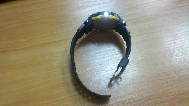

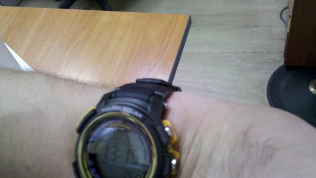

Испытано вот на этих часах не далее как пару дней тому как. (На фото часы ДО процедуры поэтому хвост топорщится.)

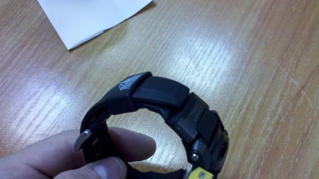

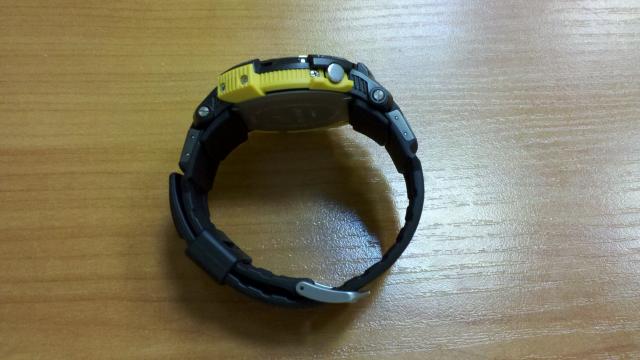

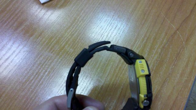

Чтобы язычок ремешка не торчал, многих это раздражает, да и на самом деле не очень удобно, постоянно за что нибудь цепляется, а так всё чинно и аккуратно.

Лучше гор, могут быть только - большие горы!

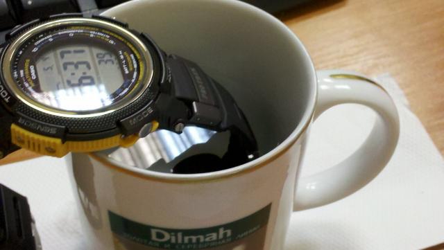

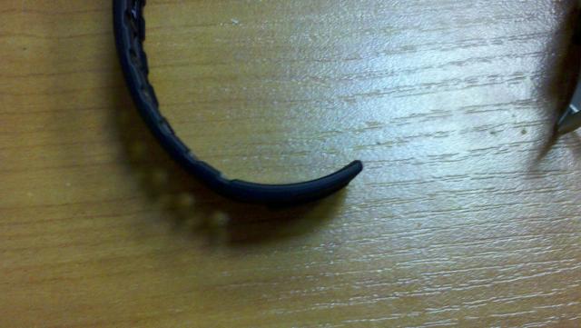

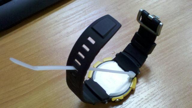

Напомню весь процесс:
Берем часы

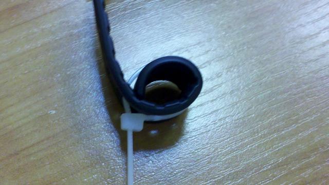

Берем то что есть под рукой, сейчас я использовал пластиковый хомут, кто-то скрепку.
И подбираем насколько нужно нам завернуть кончик ремешка, чтобы он не торчал.
Затем помещаем это в стакан с горячей (80-90 градусов) водой на 2-3 минуты.
Вытаскиваем, снимаем то чем крепили кончик ремешка, кончик ремешка принял изогнутую на нужный угол форму.

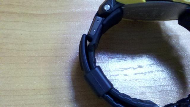

Всё выглядит теперь эстетично и аккуратно, не надо ничего обрезать и укорачивать
Крупным планом весь ремешок
Мне нужно укоротить его. Проще всего отрезать, но не уверен, что пройдет гладко.
Дело хозяйское, вам решать, можете и обрезать если вам всё равно. Но лучше поступить так как описано выше.
С ремешком ничего не происходит, именно по этому температура воды должна быть 80-90 градусов, можно меньше но не больше. Он(ремешок) не ухудшает своих свойств, не кристаллизуется, не скукожится, не обретает разум.
Он просто принимает ту форму, которую вы ему придаете.
