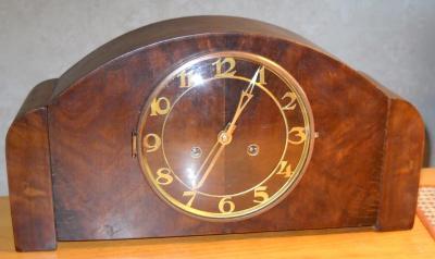

Сообщение от Oled Посмотреть сообщение
Ну, можно списать на люфт))) Дожидаться не обязательно, просто ведите ее рукой и слушайте в каком месте щелкнет и бой пойдет.
А возможно как то этот люфт устранить в домашних условиях
  #12
Старый 04.04.2011, 00:52
Аватар для Oled
Oled Oled вне форума
Регистрация: 27.12.2008
Сообщений: 11,164
Сказал(а) спасибо: 8,857
Поблагодарили 13,564 раз(а) в 6,499 сообщениях
Там серединка у стрелки из латуни с квадратом? Его (квадрат в латуни) можно немного "стянуть", постучав аккуратно по нужным местам.
Сделал как Вы советовали,там в серединке квадратное отверстие с небольшим натягом проворачиваеться.Подогнал как мог, за ночь практически бой происходит как положено.Выставил время,за ночь убежали вперед примерно на 5 минут .
Как я понимаю регулируеться ход подниманием и опусканием маятника в моем случае что надо сделать и вообще как регулировать ход
Еще раз большое спасибо за ценные советы.Стекло удалось поставить ,но скорее всего родное было тоньше,пришлось и паять и развальцовавать ,сейчас занимаюсь корпусом,снял весь шпон(удивительно как неповрежденный шпон был хорошо приклеен)
P.S.не вспомнили случайно фирму и не посоветуете специализированную литературу по настольным и настенным часам Скачал Харитончука,Трояновского,Пинкина но там совсем мало о таких часах
Добрый день!
Хорошие качественные немцы 1940-х годов (военного времени). Бой получасовой, двухтактный. Фирму помнил, но забыл, вспомню - напишу.
С ув,
Олег
А не может быть это Frederich Mauthe На молотке нашел информацию правда там говориться что есть маркировка на механизме,а у моих никакой.Узнал что они точно были вывезены из Германии после войны
