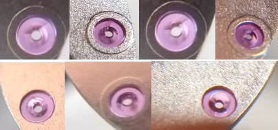

здравствуйте, товарищи.
прошу оценить перспективы моего камня.
как долго сможет правильно функционировать?
как бы Вы поступили - заказывать главную плату целиком, или менять камень?
или пока не трогать его вовсе?
Sellita SW200 / третье колесо

Сообщение от watchexpertkrd Посмотреть сообщение
Добрый день!
Ответ прост, сразу меняйте камень новым. Если бы не, несомненно цапфа будет страдать, если уже не повреждена.
С уважением, Душан

У меня на камертонной Молнии был треснутый камень на оси магнитного колеса - сожрало всю цапфу по толщине за три месяца.
