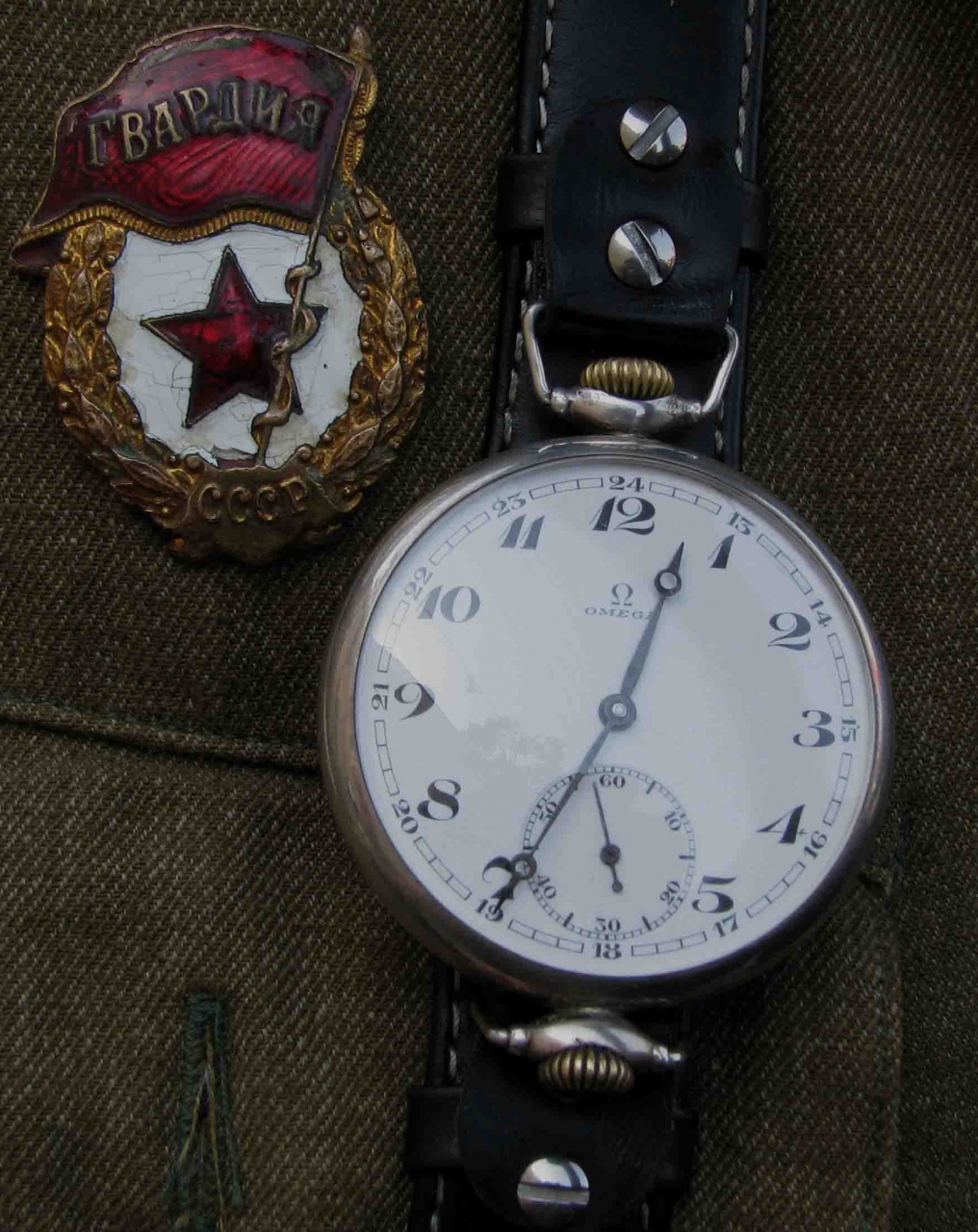

Серьезные мужчины и сейчас носят такую красоту... Понравилось, как Kydelka сделал ПРОСТО. Не очень широкие, на руке удобно?

...Не очень широкие, на руке удобно?
Удобно, правда надо шлифануть головки "гаек" что трутся о руку изнутри. Ну и если буду еще делать, то сделать немного длиннее ремень, на котором замок находится. Вообще эти часы я делал, что бы ездить на своем мото, который довольно ретрово выглядит)))

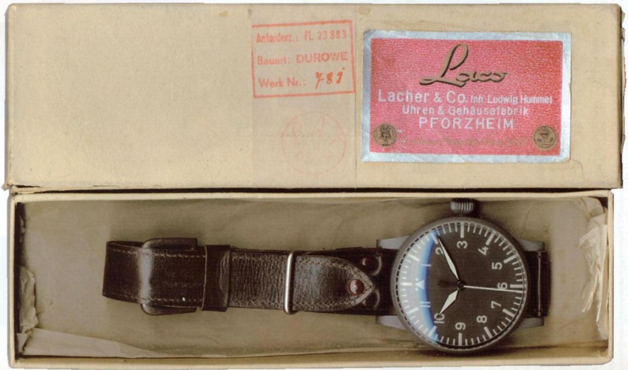

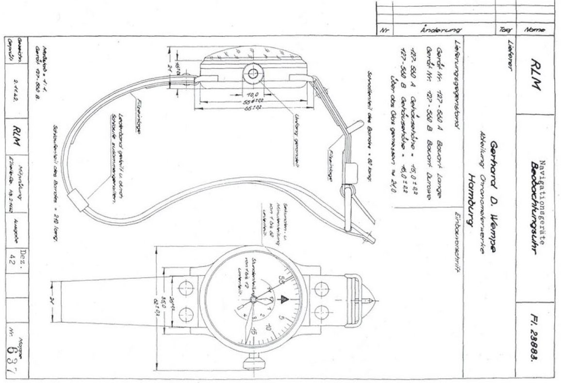

Уважаемый katolik уже делал такие ремешки по оригинальным чертежам из книги К.Книрима. Пост № 107
http://forum.watch.ru/showthread.php...F+LACO&page=11
Скан из книги:

Итак, сделал из карманной молнии-салюта наручные.
Потребовалось для этого:
- корпус-донор аналогичных часов для изъятия ушка;
- кожа, фурнитура;
- немного времени и терпения.
Первым делом изъял ушко от корпуса-донора, в корпусе реципиенте сделал паз трапециевидной формы. Приклепал 2 этих детали с фальш заводной головкой, спаял.

Вы припаяли вторую завдную головку, а сами колечки зафиксированны в определенном положении и припаяны или остались в старом виде?

там трапециевидный паз + скреплено заклепкой. Не паял, т.к. головка с ушком из латуни, а корпус из нержи.
