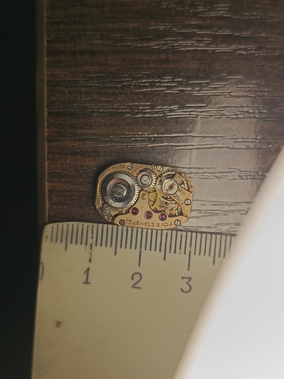

Какие размеры Альпины?
Ну или сами тут поищите свой калибр.

Размеры 19мм на 12мм. Перекопал все картинки. Точно такого же механизма на картинках не нашел.
ID:	3845185   Нажмите на изображение для увеличения

Апну тему. Так и не смог найти точный калибр в таблицах

Тогда остается снять циферблат и поискать клеймо там.

Попробую, спасибо

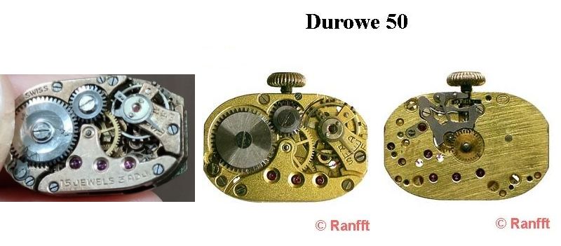

Однако у меня есть версия, что это за калибр. Думаю это одна из ранних версий калибра Durowe 50 немецкой фирмы из Пфорцхайма. У Ранффта он датируется 1940 годом.
