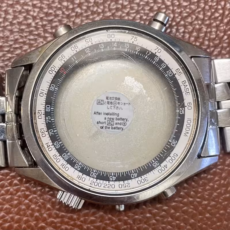

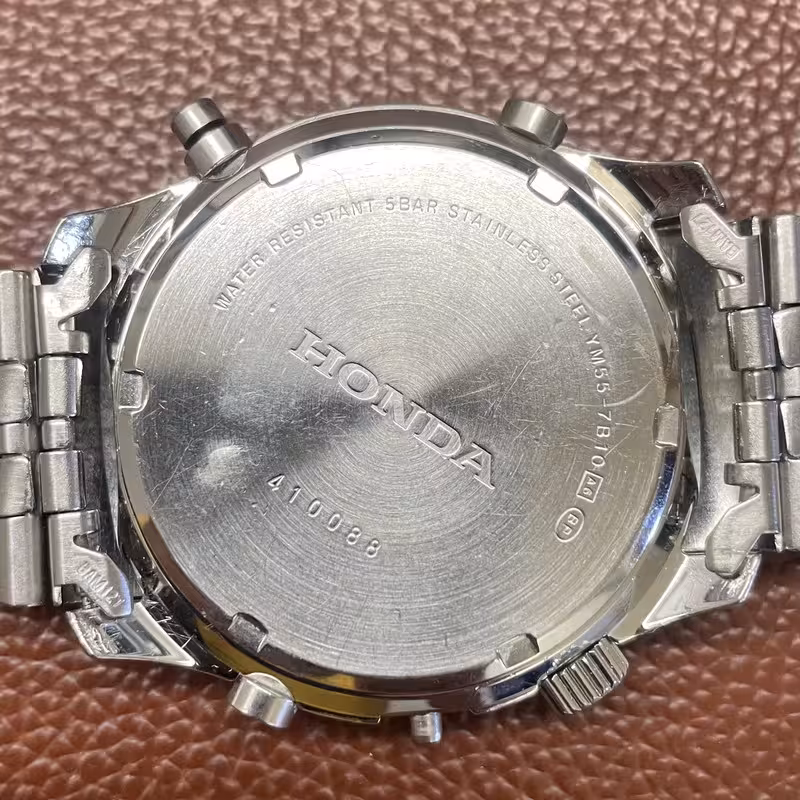

Не знаю где смотреть именно номер корпуса.
Есть номер на задней крышке (но это наверное не то).
И я неправильно указал номер м-ма: правильный YM55A.

Вроде вот эта подойдёт для корпуса 7B10:
Pusher, Seiko 8060.2769 (SS)
SEI80602769
Additional Information:
Case Part Description Alarm Pusher, Case Pusher, Chrono Pusher, Chronograph Pusher, Push Piece Complete, Pusher, Pusher Unit
Case Part Item Colour Chrome, CK, Silver, SS, ST, Stainless Steel, Steel
Hattori Case Number 5M22-7B10

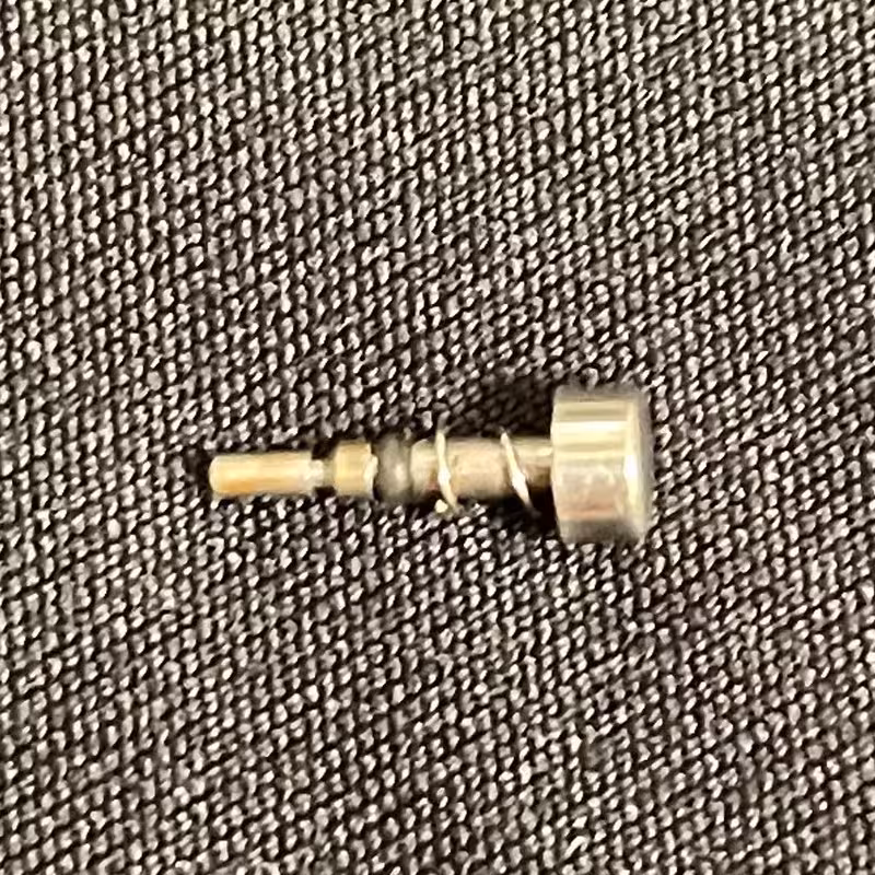

Сфотографируйте ту кнопку, которую Вам удалось вынуть не сломав.

вот она...

Вроде ничего особенного, но трудно давать советы дистанционно.
Искать и заказывать точно такую кнопку может оказаться дорогим удовольствием, да и размеры нужно проверять до того как заказывать.
Посмотрите, если на погнутой / поломанной кнопке шляпка и стержень на резьбе как на заводных головках. Если так, то один из вариантов - выточить новый стержень по размерам вашей целой кнопки. Легко? Не совсем, но это вариант.
Это тот случай, когда необходимо импровизировать. делать это легче если есть микроскоп и токарный станок
Это видео может тоже дать идеи. Если нужен перевод того что он там говорит, то укажите время на видео, и я переведу.
