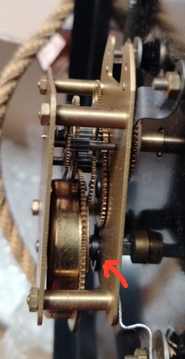

Эта пружинка на месте?
  #18
Старый 24.09.2024, 10:08
mordvin mordvin вне форума
Регистрация: 16.04.2017
Адрес: Саранск
Сообщений: 19
Да.

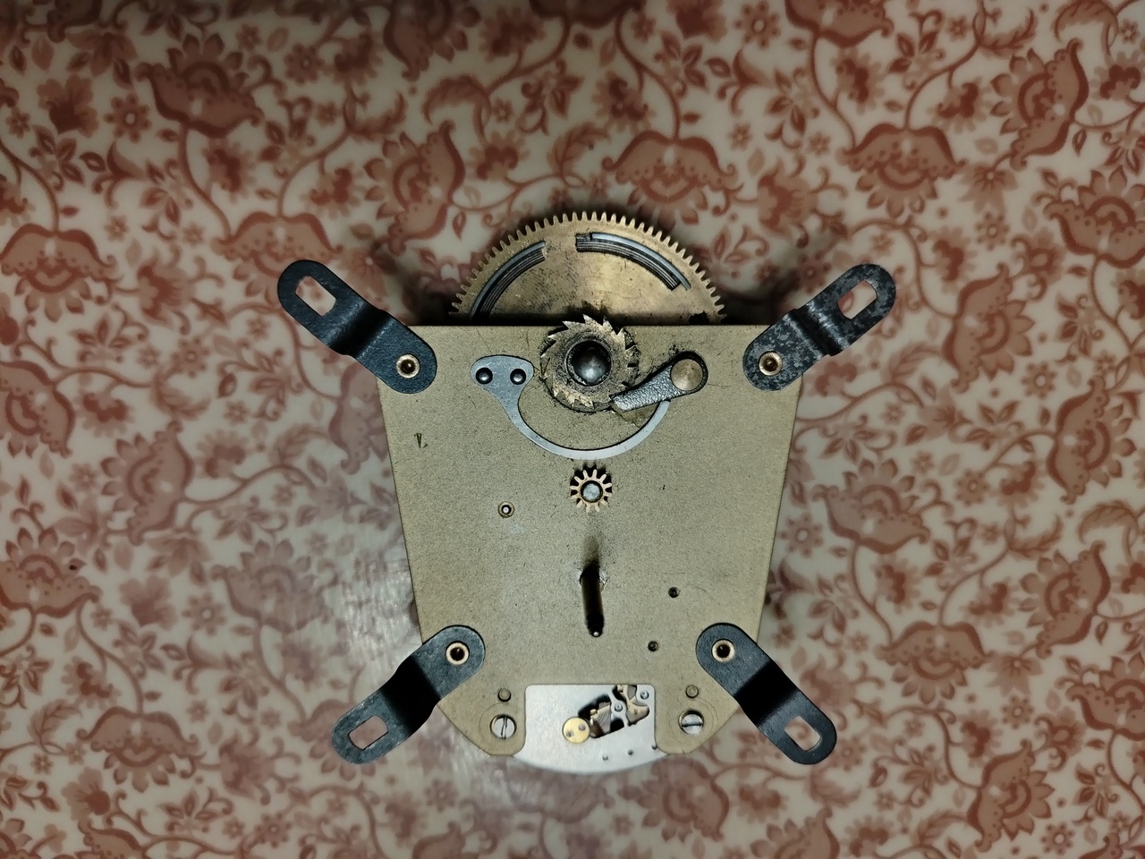

Вот перед.

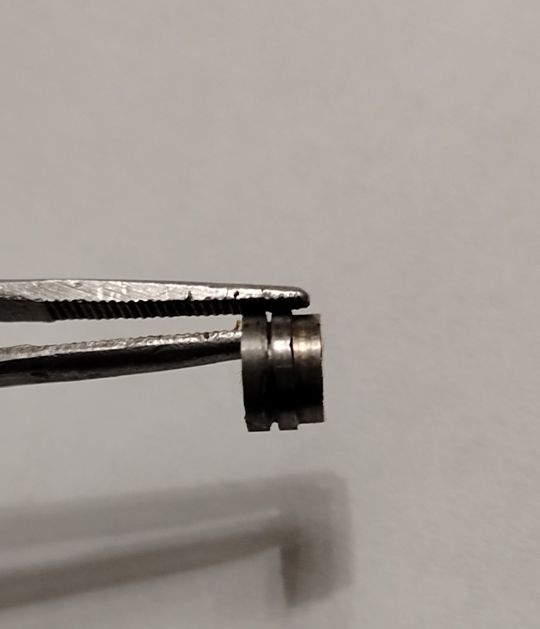

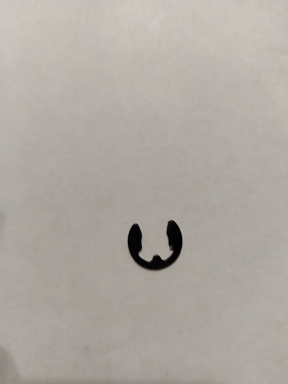

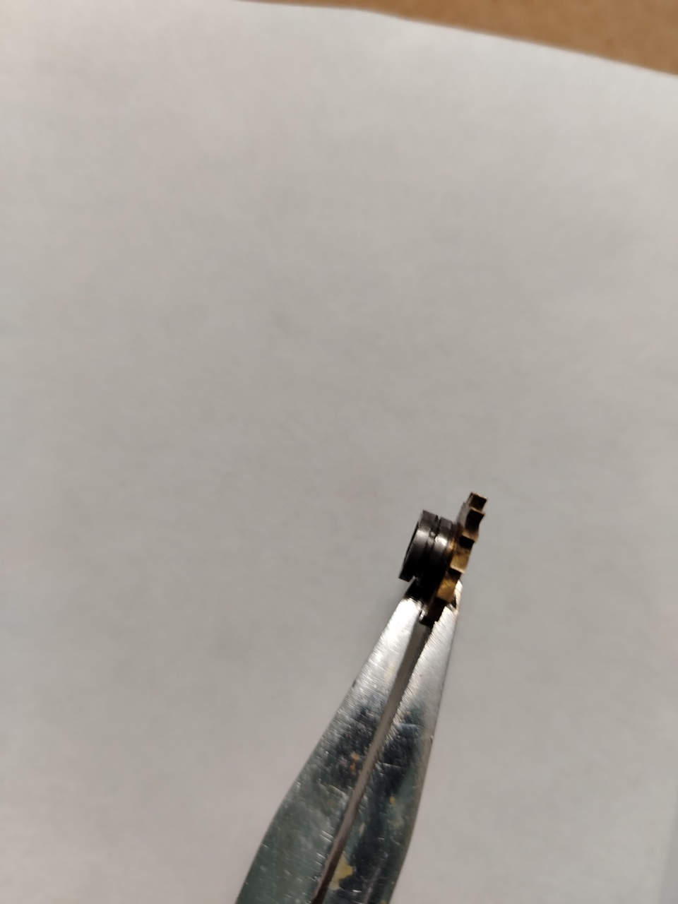

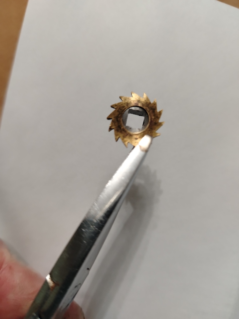

Вот какая ситуация произошла, похоже что храповое колесо уже неоднократно слетало с посадочного места втулку на колесо насадили ударным методом, после чего втулку сжало. Паз под стопор сплющило, теперь что делать не знаю.
