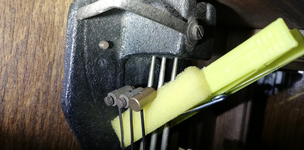

Сообщение от saelin Посмотреть сообщение
Вложение 3735300
Так не лучше будет?
Использовал вашу идею, но обошёлся с молоточками чуть мягче.
Спасибо.

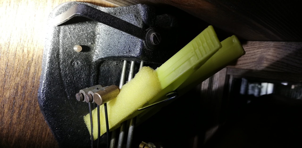

У меня так. На всех часах. Нужен бой - снял. Не нужен - поставил обратно. Быстро и удобно...
Скажите, для чего на ваших фото стоит сверху некий рычажок на одном винтике? И он явно поворотный... Не он ли должен был, по мнению изготовителя, отключать удары молоточков?

Сообщение от uhrolog Посмотреть сообщение
Фиксатор, как раз этих молоточков.
Или это сарказм?
Транспортировочная скоба
