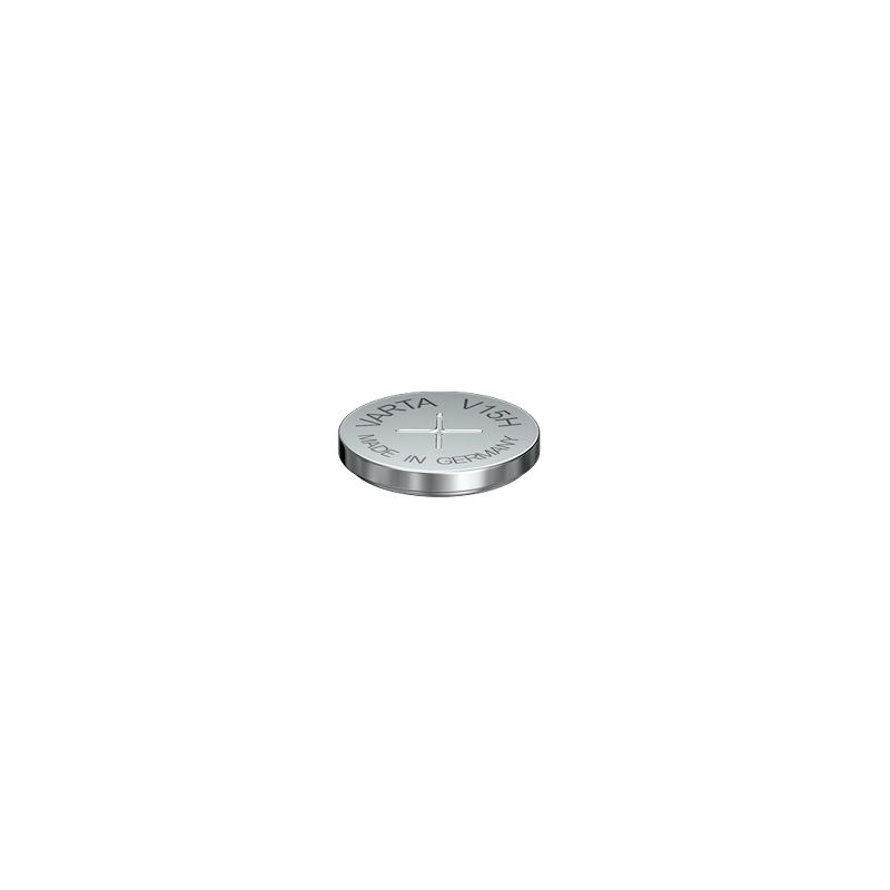

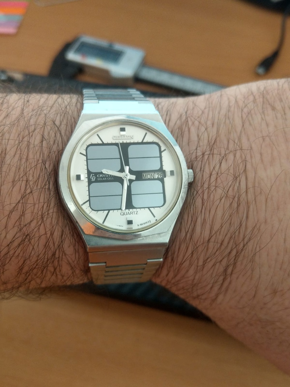

На ранние Crystron Solar Cell cal. 86xx шли АКБ Varta 1/V15H 1.2V 16mah

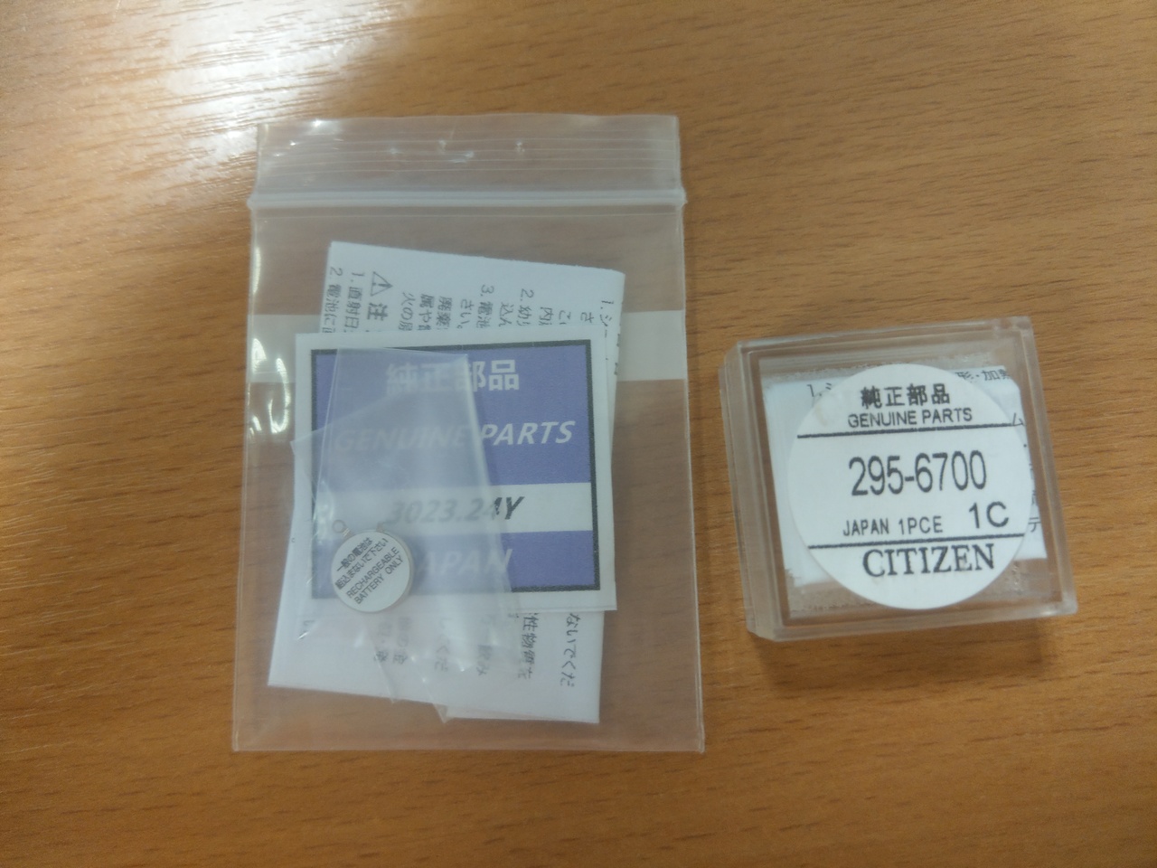

Как я уже писал в других темах, иногда использую "не оригинальные" АКБ, например от Сэйко. Потому что дешевле. Важно знать нужный типоразмер. Как ни крути, это обычно, литиевый АКБ Панасоник, "с обвесом" под конкретный калибр. В случае наличия на АКБ лишней лапки, её можно удалить. Некоторые умудряются переставлять.
Кстати, в случае с неовинтажными часами, оборудованными с завода "Супенконденсатором" (Super Capicator), то как минимум в случае с Ситизеном идёт замена на литий. Новый АКБ встаёт как родной, часы прекрасно работают.

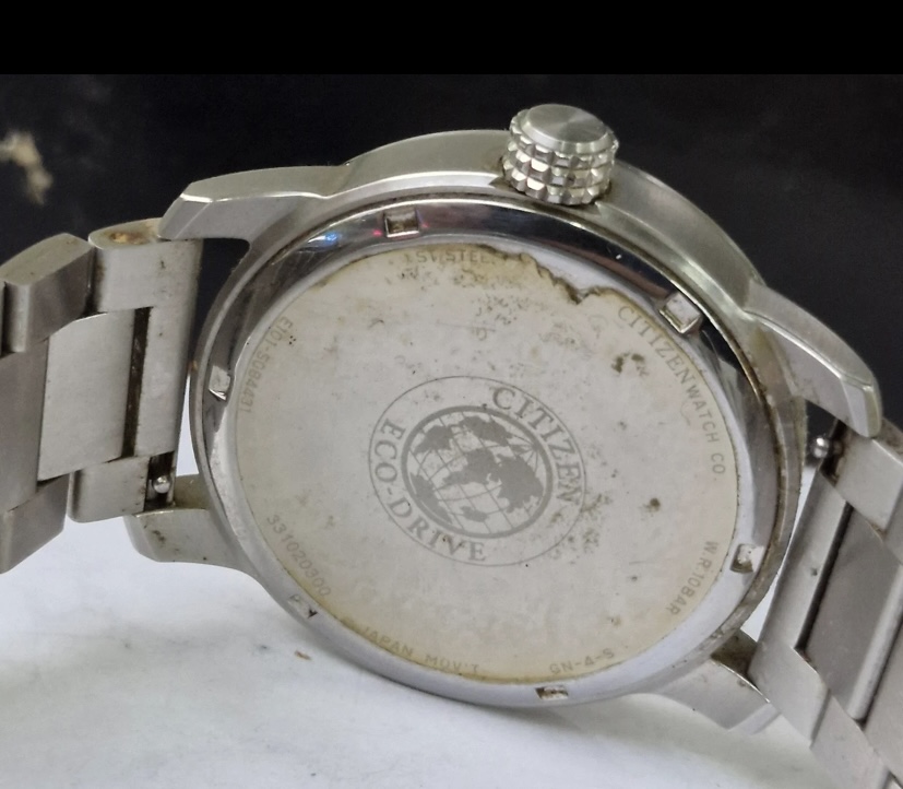

Батарейка для работы часов Eco-Drive
Здравствуйте, уважаемые! Купил часы, покупатель сказал что нужна замена батарейки, не простой. Прежде этим вопросом не заморачивался, и часов подобных не имел. Скажите пожалуйста, где можно этот элемент найти? Насколько вообще надежны подобные часы? Спасибо!

Ситизен - само за себя говорит. Это о надежности. Не переживайте. Про батарейку - это аккумулятор, если более верно. Заряжается от света. Купить на алике. Отмыть часы внешне, установить новый аккумулятор (маркировка же есть), подержать на свету, чтоб зарядить и носить с удовольствием. Типа так).

Алик уже давно до нас добрался
https://www.ozon.ru/product/1-5-shtu...00-1689642175/
О! Браслетик быстросъемный.
А на задней крышке похоже старющая пленка наклеена. Оторвать ее и будет новье.

1300 Это одна шт с доставкой? МТ 621, по фото казалась первая цифра- 8. Наверно лучше дождаться часов и увидеть в натуре.

Искал АКБ на калибр 5080. В оригинальной инструкции указан АКБ 295-37 в более поздних 295-39. Дядюшка Ляо предлагает использовать вообще 295-33, а олвотчпартс ком вообще пишет что нужен 295-55.
Кстати в итоге туда без проблем встал стандартный 920 элемент от Панасоник без "обвеса". Пришёл в пакетике Сэйко или Касио, точно не помню.
