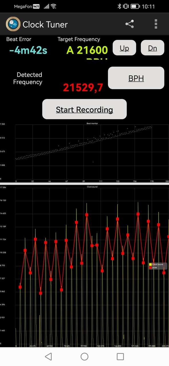

Для начала стоит попробовать программой Clock Tuner - она (по крайней мере у меня на трёх устройствах) работает существенно надёжнее других.

Сообщение от Anth Посмотреть сообщение
А может, на прибор стоит поставить?

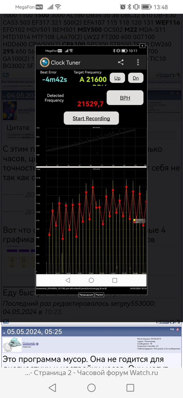

С этим приложением настроил несколько часов, цыфры на графике и реальная точность часов совпадают, 7009 ведёт себя не так как остальные,
------- ДОБАВЛЕНО ЧЕРЕЗ 17 МИН --------
------- ДОБАВЛЕНО ЧЕРЕЗ 23 МИН --------

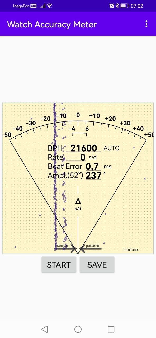

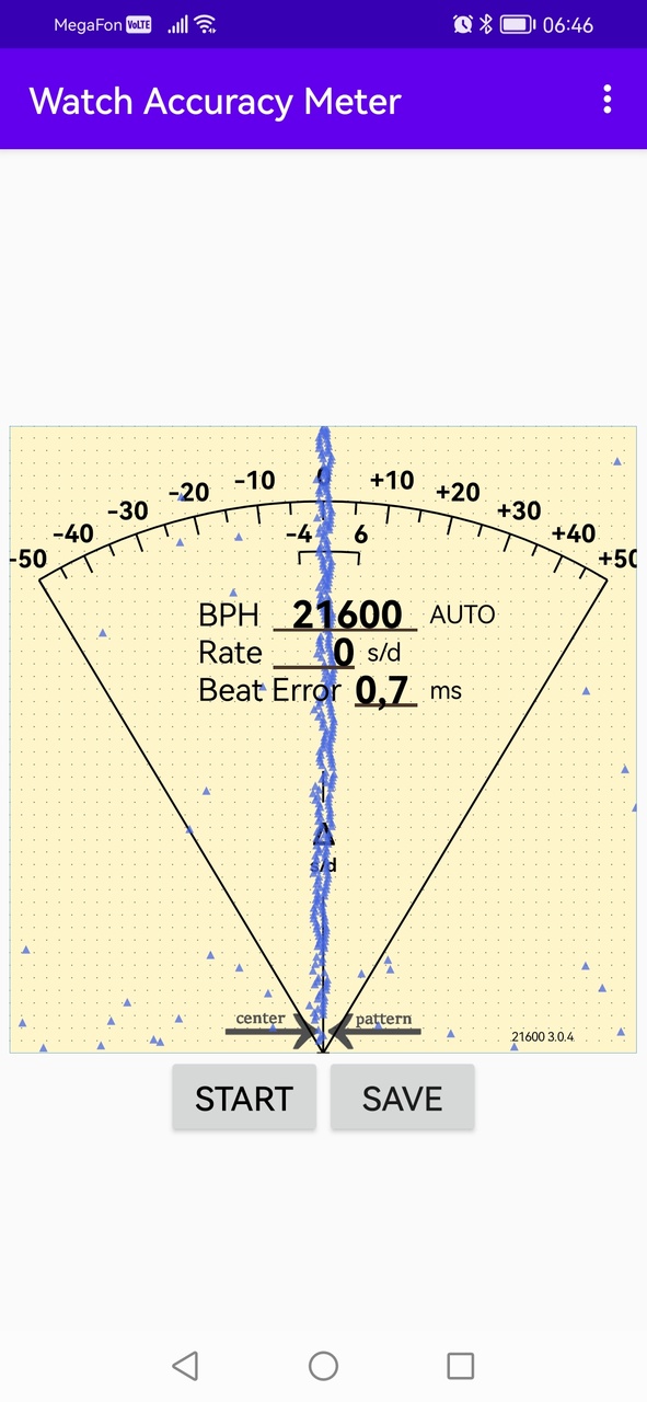

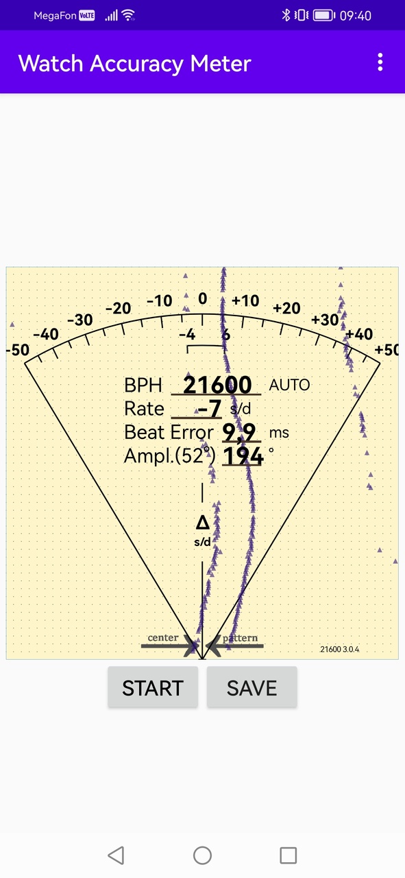

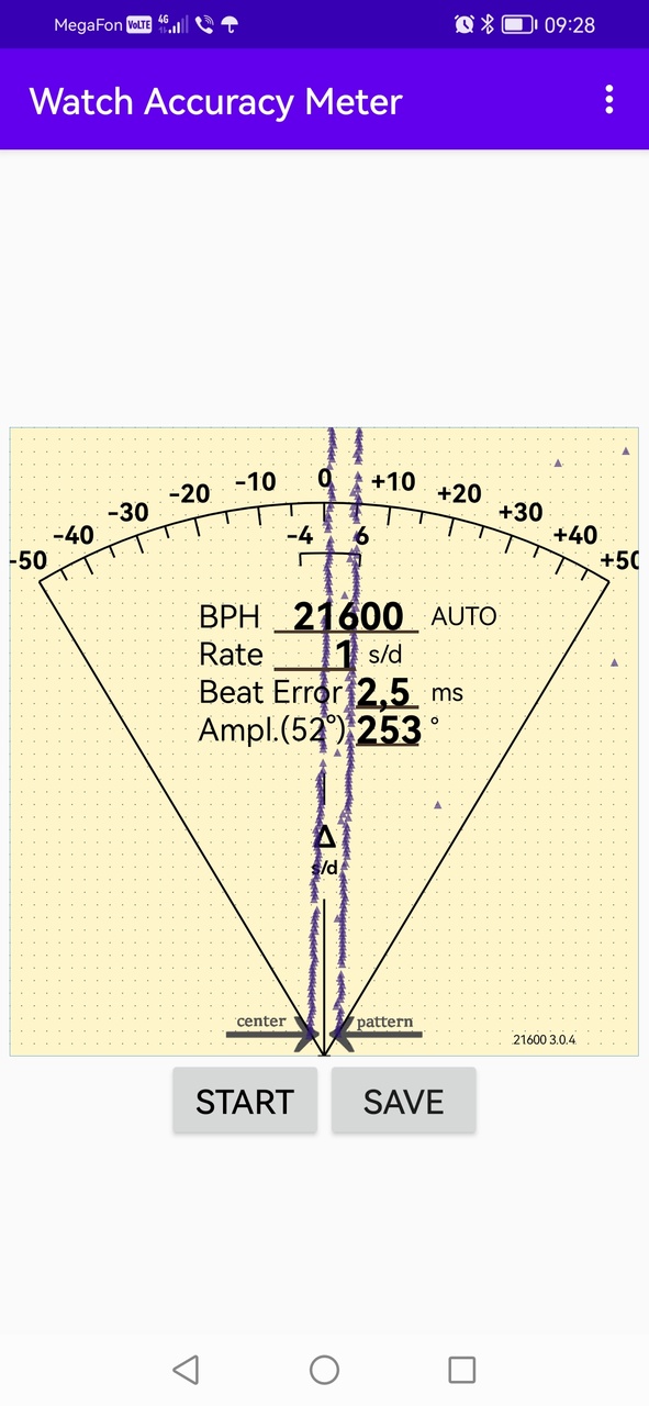

Вот что сегодня нарисовал 7009, первые 4 графика для сравнения от других часов
ID:	3704857   Нажмите на изображение для увеличения
ID:	3704858   Нажмите на изображение для увеличения
ID:	3704859   Нажмите на изображение для увеличения

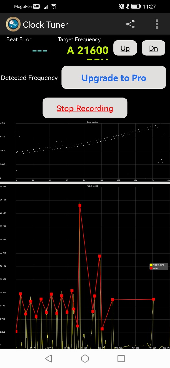

С этим приложением я ещё не разобрался, вот картинка, там по центру проходит какая-то линия поднимаясь вверх, у других часов она идёт горизонтально, линия идёт слева на право поднимаясь в верх, доходит до правого верхнего угла и становится похожа на бегущую строку, и ещё заметил что баланс звучит не так как у других часов звук (тиканье) меняется лежат стеклом вверх звук один, надену и ношу звук другой, стеклом вниз тикают подругому
Это означает, что часы отстают. В данном случае очень значительно - несколько минут в сутки. При правильной регулировке программа должна отобразить одну линию (или две параллельные линии на очень маленьком расстоянии) строго горизонтально.

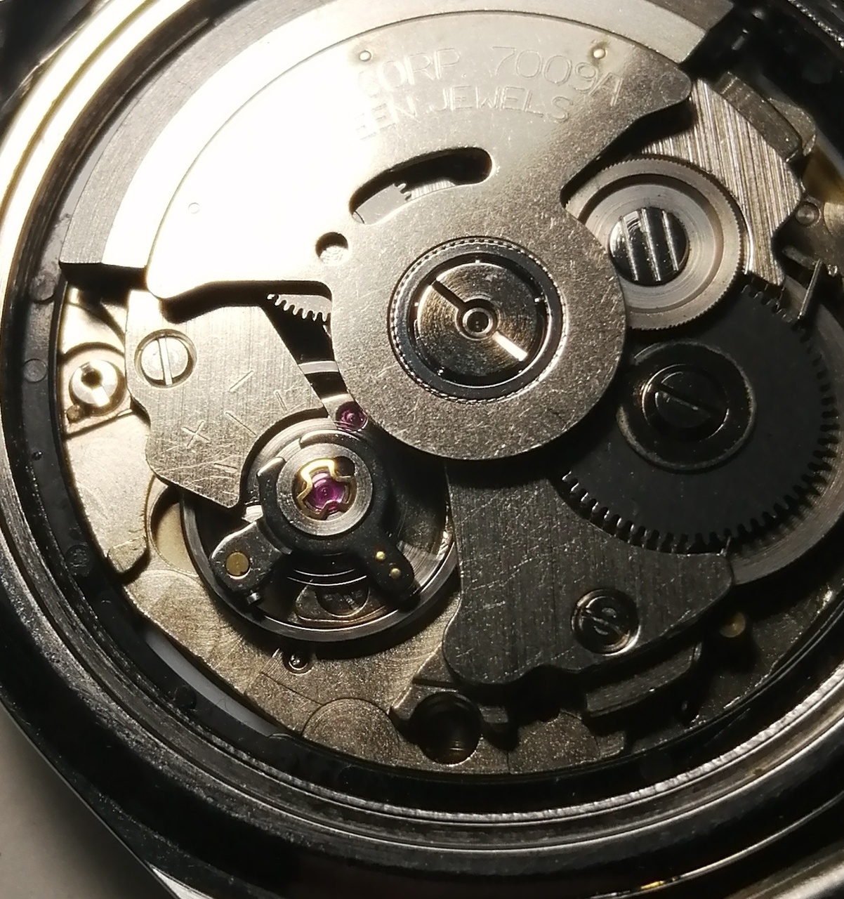

Да отстают, прибавил на + почти до конца, все равно отстают,
ID:	3705570   Нажмите на изображение для увеличения

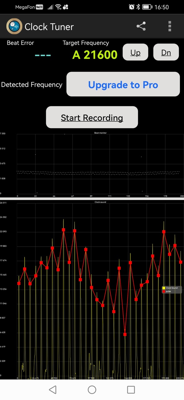

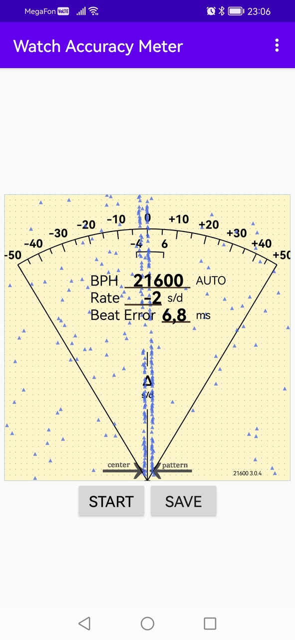

Проверил приложением, линия идёт ровно, через 40 минут идёт вниз, в обед линия шла вверх, что то с ними не так.
ID:	3705796   Нажмите на изображение для увеличения
Название: Seiko 5 стекло вверх.jpg
