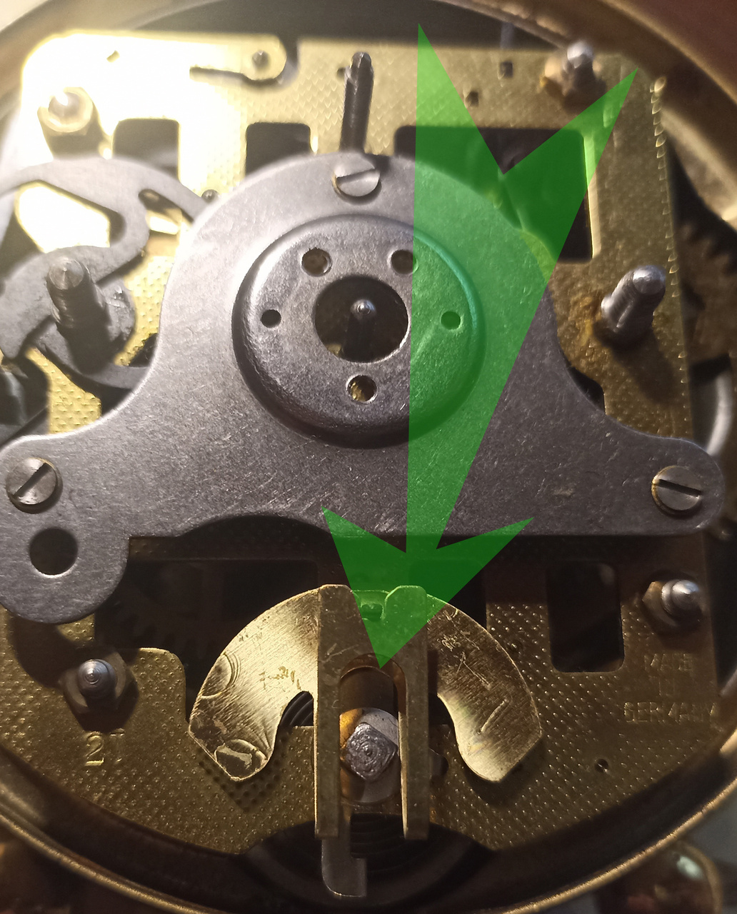

Мне не нравится этот изгиб пружины... Кто-то его "подремонтировал". Попробуйте исправить этот изгиб.
