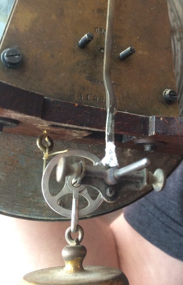

Вторая гиря - это попытка скопировать оригинальную точеную гирю Lenzkirch
ID:	3695126   Нажмите на изображение для увеличения

Не было никаких точеных гирь у Ленцкирха, в те времена латунь стоила намного дороже свинца, гири делались из тонкой латунной оболочки и свинцового заполнения. Все точеное - новодел.

Не верь глазам своим ?
Черный металл с покрытием цветным металлом - покрытие явно не новодельное , с патиной можно сказать и истертое временем.
Фото не единственный экземпляр - в сети встречались аналогичные.
Для полноты картины- у данного экземпляра блочек и линза маятника с покрытием белым ( серебристым ) металлом на вид историчны , совсем не вызывают ощущение новодела.
Вот такая вот загадка )

Свинец тяжелее латуни в 1.3 раза, поэтому из латуни гиря еще и бОльше в размерах. Поэтому и не делали. Новодел, конечно. Но в другой стороны - какая разница. Если есть возможность делать из латуни, да хоть бы даже из стали- если сделано гармонично и функцию выполняет, то и отлично.
Сообщение от Oled Посмотреть сообщение
Латунь и в наше время стоит во много раз дороже свинца.

предположу, что именно такой логикой и руководствовались поставщики часов по гос. контрактам . Такими " русскими" точеными из чермета гирями комплектовались регуляторы Ленца , которые Буре поставлял массово для телеграфных стужб.

Если есть такая возможность, подтвердите, пожалуйста, свое утверждение фактами: фото или чем-то еще. К примеру, двое разных часов телеграфных с одинаковыми стальными гирями.
