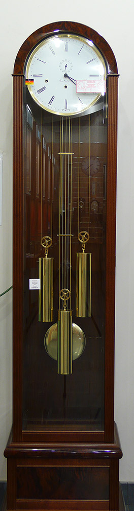

Сообщение от Laureus Посмотреть сообщение
На мой, совсем не художественный, взгляд, блики не есть плохо. Блики добавляют картине объемности, воздушности, можно добавить -- законченности.
Главное - какая задача ставится! Я например снимал фотосессию интерьерных часов и заводилок недавно. Вот мне-бы полярник очень пригодился. Вытирать отражения лишние замучался потом... Но на мой фотик увы не предусмотрена установка фильтров
Пример внизу. Съемка естественно юез в спышки.
