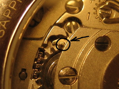

Через заднюю крышку видно, что при ручной заводке часов, этот рычажок перепрыгивает, а при автозаводе он не перепрыгивает. Должен ли он перепрыгивать при автозаводе?
Должен.
А как вы крутите сектор автоподзавода?

Андрей, это же стопор колеса, которое связывает ключ с колесной группой заводного барабана в 2824-2 и не дает ему раскручиваться. А при работе автоподзавода данное колесо стоит на месте, то есть данный стопор прыгать не должен.

Андрей, это же стопор колеса.
Это я стопор!
Поленился картинку увеличить. Показалось, что собачка барабана.
Спасибо, что исправили мою оплошность.
