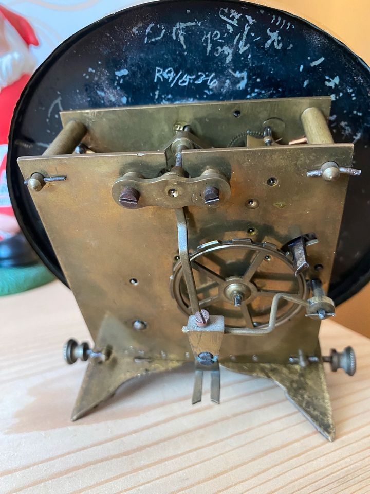

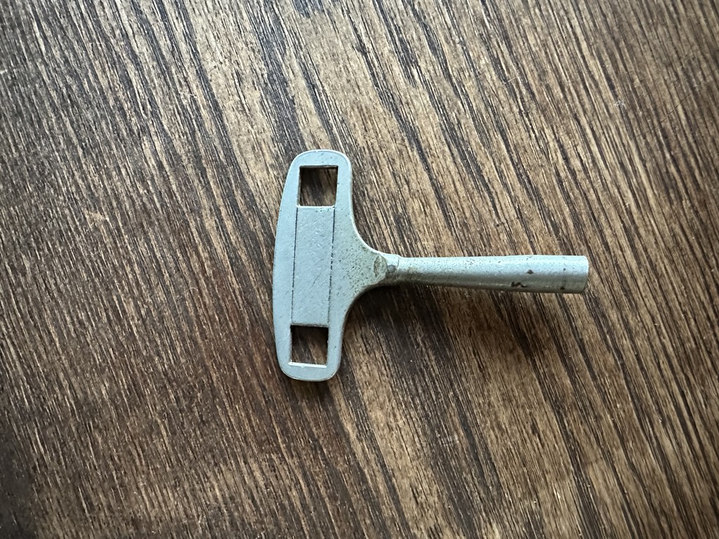

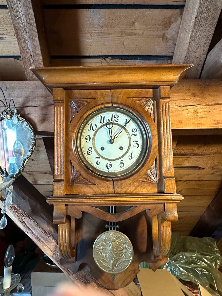

Татьяна, добрый вечер!
Возможно, этот механизм вызовет Ваш интерес. Клеймо я вижу в первый раз. Завальцовка задней платины. Но ключ относительно новый, стрелки тоже. Мне справедливо кажется, что корпус не родной?
С уважением,
Игорь

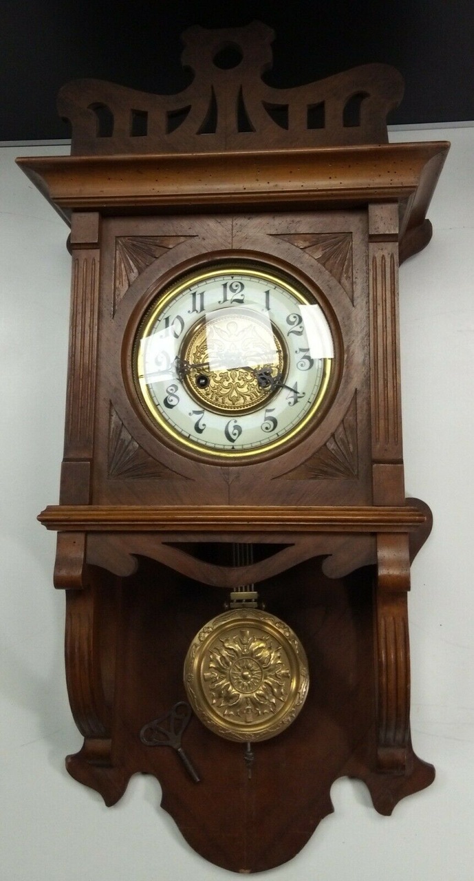

Игорь, добрый день!
Хорошая фирма RSM (Reinhold Schnekenburger) http://forum.watch.ru/showthread.php...=Rein%2A%2A%2A
Корпус родной или близкий по времени производства.
Самое начало 20 века.

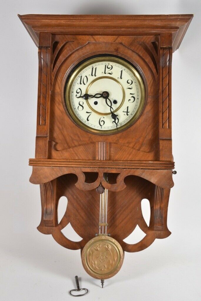

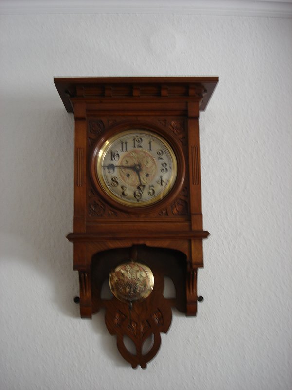

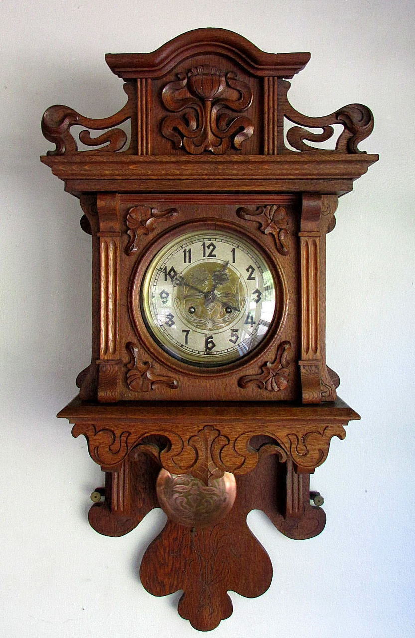

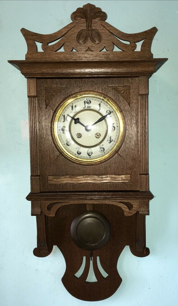

Поискала в базе данных подобные freischwinger:

Среди картинок нашёлся и Ваш корпус
С уважением, Татьяна

Татьяна, добрый день!
Вот этот массивный и широкий тип корпуса (много дерева и, зачастую, декоративных элементов) плюс арабские цифры циферблата - это же не классика? Их сейчас в разы меньше на рынке. Потому что их меньше выпускали, или они были дороже, или не так любимы? Вне зависимости от того, что это, разумеется, дело вкуса. Или это особенность этого типа freischwinger?
С уважением,
Игорь

Игорь, добрый день!
Это не классика, это Jugendstil в исполнении Freischwinger. Их выпускалось много, но в более короткий период, мода прошла и наступил период коробочных корпусов.

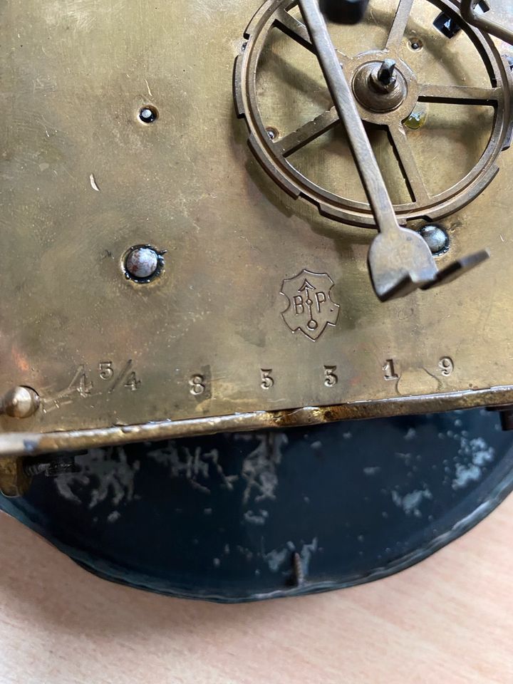

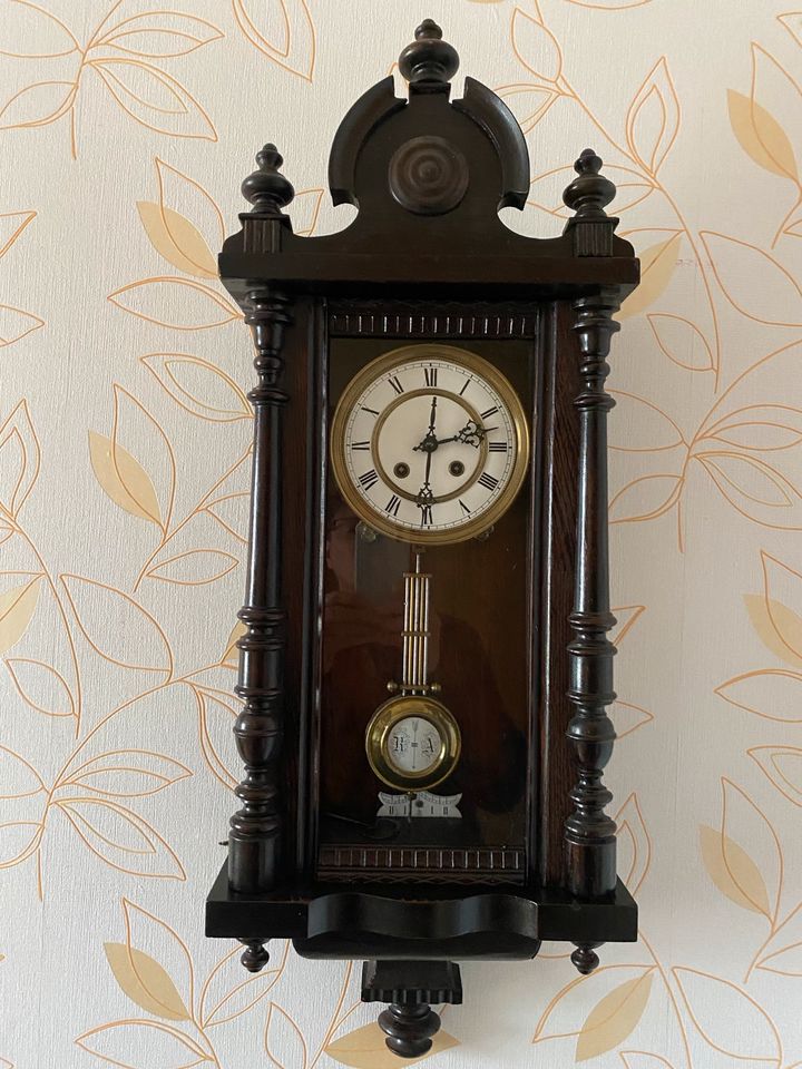

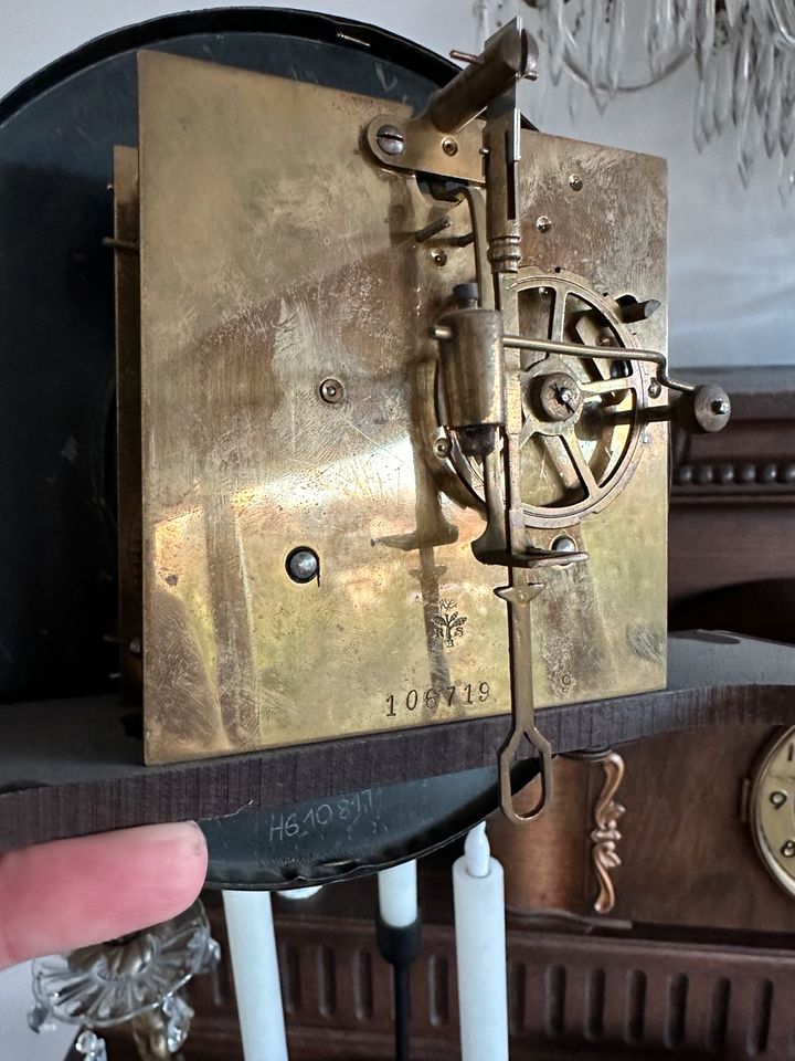

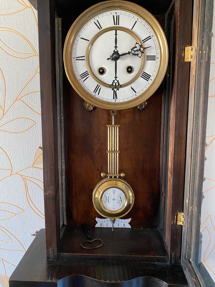

Вот это клеймо мне встретилось в первый раз, мне оно совсем не известно. Может быть, оно Вам будет интересно для Вашего каталога? Что это за фирма?
С уважением,
Игорь

Это фирма Bernard Paschen GMBH
Компания основана в Хаген (Вестфалия) в 1909 году.
