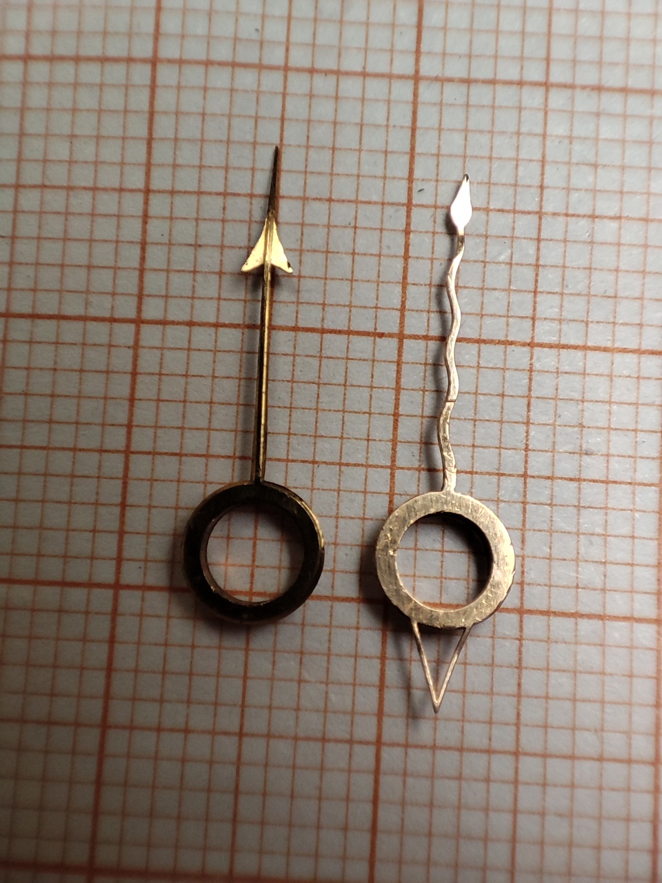

Не нужно ничего замерять) Часовая стрелка насаживается на часовое колесо так глубоко насколько это нужно) И при желании ее можно напрессовать заподлицо с цифером. Сделано это специально для регулировки зазора между всеми стрелками и цифером. На приложенном фото правая стрелка из розового золота змея именно для календаря английского и она была нижней. Диаметр футора гляньте. И хотел бы я посмотреть фузейки с нижней секундной стрелкой.
Без обид но вы ни разу не разбирали фузейки! Это очевидно. А в сказки про нижнюю секунду не верю.
А Невену верю во всем потому что в его темах он такое с часами вытворял у него инструмента и станков на десятки если не сотни тысяч.

Не колесо насаживалось а стрелка на колесо) Вы хоть читайте внимательно раз читаете) С егоровым у меня свои терки - разберемся) Да! Сорян фото календарной стрелки для фузеи то не приложил исправляюсь. Она как раз стояла на календарном колесе.

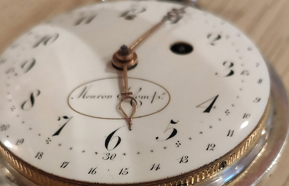

Alish, я с Вами не буду больше спорить. Почему-то Вам кажется, что там нет место для стрелки календаря? Так, часовую стрелку можно немножко поднять вверх и вуаля... Еще, никто не скажет еси ети стрелки оригинальне, может они там вначале были не такими толстыми. Еще, вполне возможно, что ето неродной циферблат и там вообще нкогда не был календарь... Нужно посмотреть на механизм, тогда будет возможно узнать все.

Сообщение от 0xotn1k Посмотреть сообщение
Там места еще на 10 стрелок хватит...
