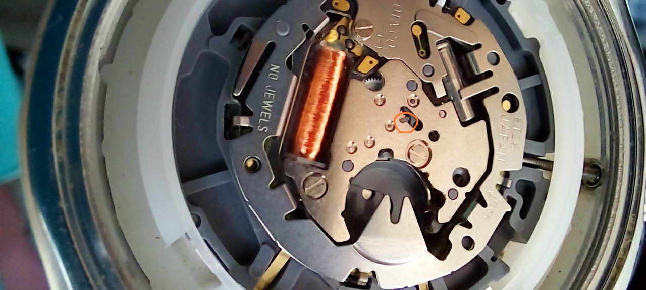

Можно попробовать засечь на сутки точность хода часов в таком режиме работы, если идут точно, то возможно, такой алгоритм работы при низком уровне заряда.
Что это (обвел красным)?

Сообщение от Edun Посмотреть сообщение
Можно подложить фольгу от шоколадки, если не хватает высоты.
Прям на батарейку - под пластину, или на пластину? В первом случае часы не откликаются, вроде.
По поводу обведенного - завтра отвечу.

А что вы имеете в виду под "положительным выводом"? Батарейка плюсом вверх, как положено. А где там (у часов) находятся контакты на плюс и минус, я не совсем понимаю. Не вижу их. По логике - где-то внизу на минус и на пластине, которая должна прижимать батарейку сверху - на плюс.
В общем, подложил пока кусочек фольги на пластину, которая должна прижимать батарею сверху. Закрутил крышку. На данную минуту часы идут. Причем запустились в режиме "шаг на две секунды, два быстрых шага по секунде", а когда настроил время - секундная стрелка начала работать в обычном режиме. Пока так.
Хочу посмотреть, как будет себя вести мех, по возможности замерить точность.
По фото ту штуку, что вы спрашивали - перефоткал ща, лично я там ничего такого не вижу сейчас. Не знаю, что это было.
