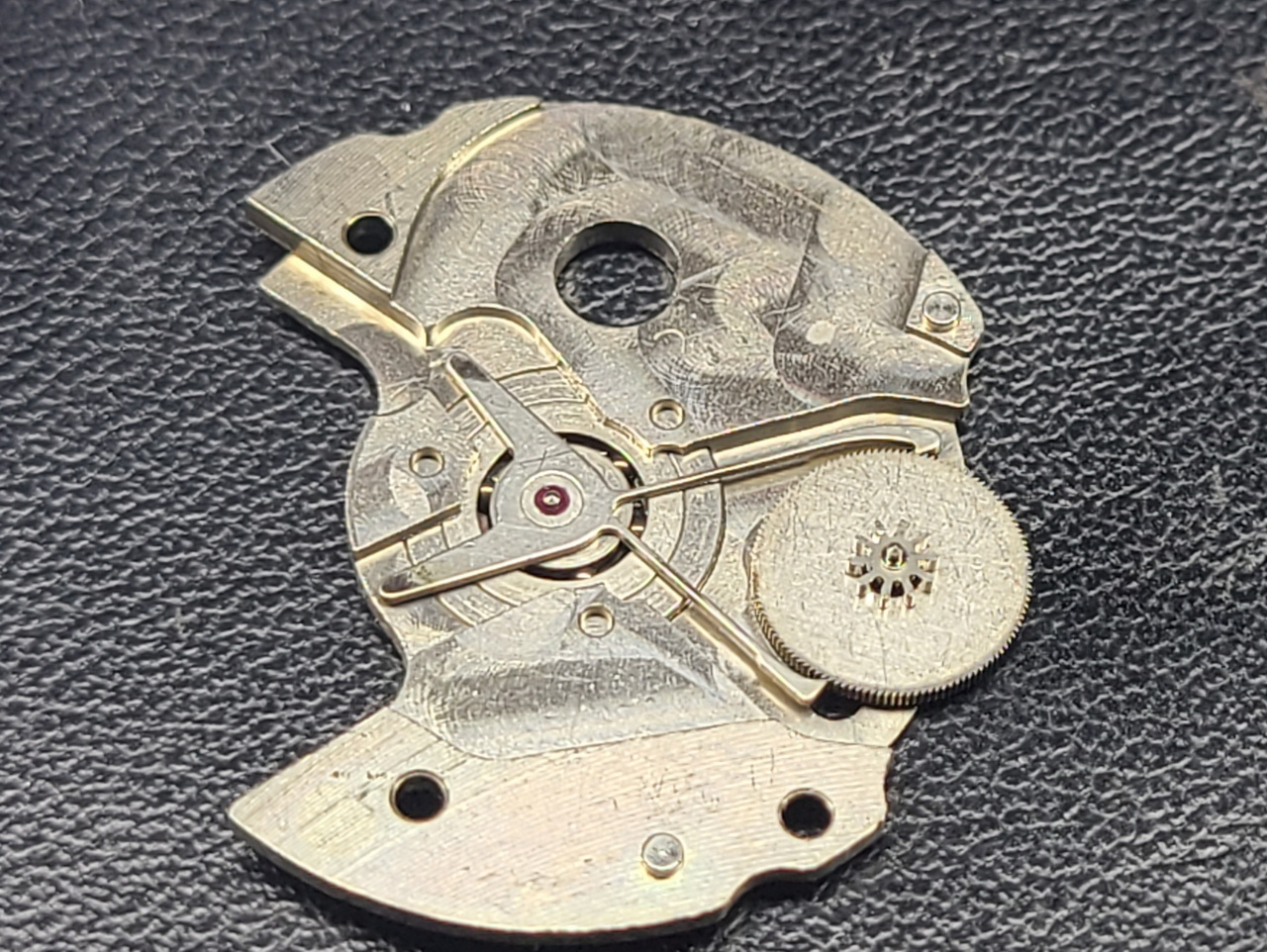

Для понимания устройства двустороннего автоподзавода Felsa Bidynator отлично подойдет «взрывная» схема смазки механизма автоподзавода
Ключевой является связка из качающегося рычага (1) и двух сцепленных промежуточных колес (2) и (3), правое из которых приводит колесо подзавода (4). Качающийся рычаг через закрепленное на его конце колесо связан с ротором (5). При вращении ротора по часовой стрелке рычаг сдвигается вправо, колесо на конце рычага входит в зацепление с правым промежуточным колесом (3) и через него момент от ротора передается на колесо подзавода (4). При вращении ротора против часовой стрелки рычаг сдвигается уже влево, колесо на конце рычага входит в зацепление с левым промежуточным колесом (2) и момент от ротора передается на колесо подзавода (4) через колесо (3), сцепленное с колесом (2). В результате колесо подзавода (4) всегда вращается против часовой стрелки вне зависимости от направления вращения ротора.
Всего в этом первом механизме автоподзавода девять деталей (это нам понадобится чуть позже): ротор (5), плавающий рычаг (1) с колесом на конце (считается за две детали), собачка (6) с пружиной (7), два промежуточных колеса (2) и (3), колесо подзавода (4) и пружинка-сцепление (8) под ним. Камни, мосты, винты и ось вращения ротора не считаем.
В общем и целом, современные механизмы двустороннего автоподзавода у всех производителей устроены аналогично механизму Bidynator. Качающийся рычаг, или исполняющее его функцию плавающее колесо, есть и в микророторных механизмах, и в механизмах с периферийным ротором. Нет аналогичного узла только в фирменном автоподзаводе Seiko.
