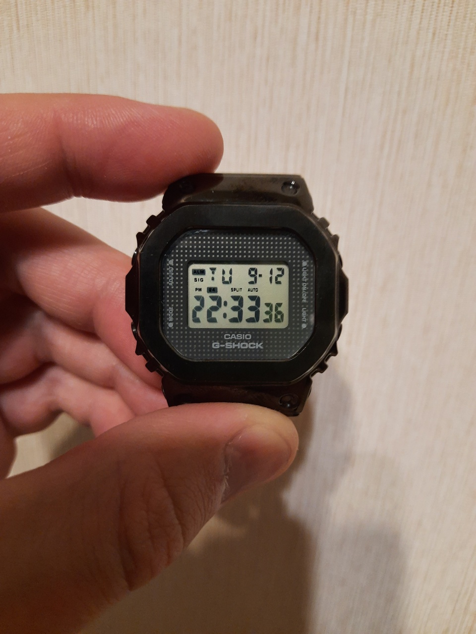

Сделал.
В одной руке держу часы, другой вытираю слёзы счастья ))

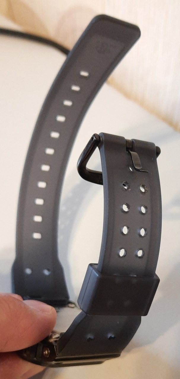

"исправил" ремешок: наделал в нем дырок. Такая потребность возликла из-за того, что под ремешком там, где нет дырок, скапливалась вода и долго там сохранялась, рука в этом месте была влажной. У старого ремешка из нейлона(в народе его называют "ремешок нато"), такой проблемы не было, высыхал быстро.
Вот сделал дырки, в итоге вода испаряется быстрей чем с нейлоновым ремешком. Мне понравилось.

теперь часами можно пользоваться
