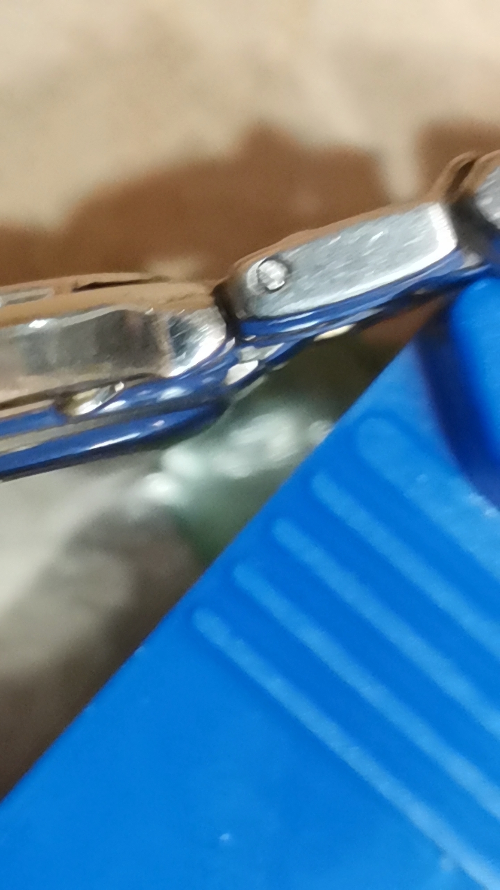

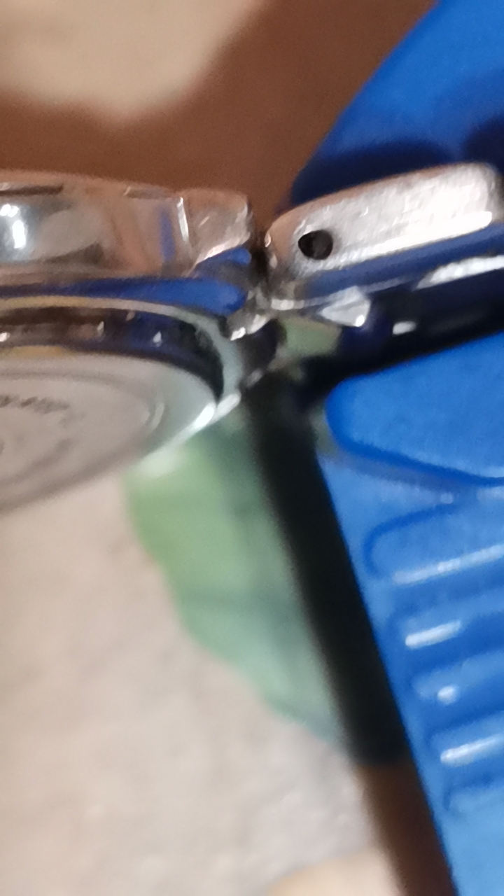

Вот как то так

Сфоткал, как смог.
------- ДОБАВЛЕНО ЧЕРЕЗ 21 МИН --------
Скрепка вошла свободно. Диаметр 0,9 мм. Надо что то поплотнее.

Сообщение от ABBel71 Посмотреть сообщение
Сфоткал, как смог.
Поискал 28мм на Алике и не нашел, наверное, теперь вообще не выпускается, так как глобализация, максимум 26мм. Поэтому, поскольку у вас на часах центральная лапка, а на браслете 2 боковые секции, можно взять короче штифт, например, 0.9х26мм (или 1.0х26мм). С одной стороны, штифт не будет доходить до края где-то на 2мм, но браслет держаться будет.
