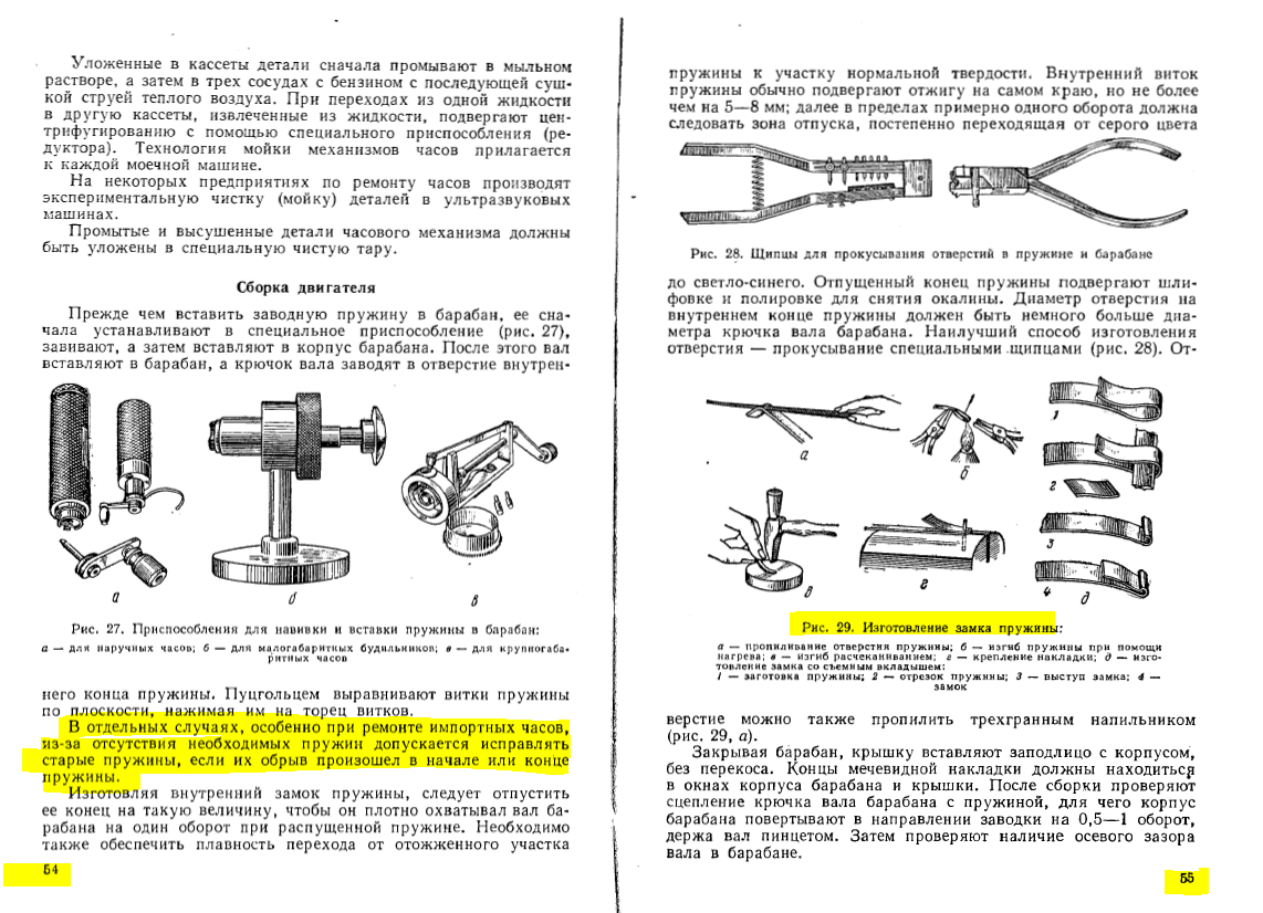

Значит у Вас не то издание. Пожалуйста не мутите воду. Пружины ремонтируются и специальные инструменты для этого есть.
Много информации на этом форуме на тему ремонта пружин.
Видимо действительно разные издания. У меня второе, Москва 1983 год.
Нет никакого сокрального смысла чинить пружину. Во первых, если она лопнула, то нет никакой гарантии, что ремонт поможет, она запросто лопнет в другом месте и не обязательно что все закончится без погнутых зубов на колесах. Во вторых сколько лет этой пружине? Она уже скукожилось по самое небалуйся и даже целая не в состоянии выдавать нужного усилия для нормальной работы часов. Пружина это расходник, который меняется при каждом то (это сильно по хорошему) или через раз.
В советских книгах много чего написано, но это не значит что и масло надо из бычьих хвостов варить. Ремонт пружин это не от крутости, а от бедности. Если на советские калибры с запчастями было местами и иногда все очень даже не плохо, то на часы иностранного производства, коих было всегда не мало (как ни странно) было вообще никак. Мы же не в тот исторический период живем, можно купить запчасти.
Какой-то набор слов: «сокральный смысл, лопнет запросто лопнет, она скукожилось по самое небалуйся, во первых, во вторых, сильно по хорошему, в советских книгах много чего написано, масло из бычьих хвостов, не от крутости, а от бедности, вообще никак, исторический период». Не очень похоже на советскую школу.
Неважно, какое издание этой книги перед Вами. Полистайте все страницы и найдёте упоминание о ремонте пружин. У Вас есть сомнения в компетентности этого автора советского времени? Почитайте зарубежных авторов и увидите ту же самую информацию.
Каждый владелец часов сам решает платить ли ему за новую пружину или за ремонт пружины, которая уже установлена. Мастер должен предложить наиболее оптимальный вариант, но выбор за клиентом. А вот если «мастер» не умеет чинить пружины, то вариантов нет.
И что такое "чинить пружину"? А что сломано? Замок отвалился, который держался на заклёпке или точечной сварке? Вставка замка сломалась или отверстие разорвано как это случается на более крупных часах? Сломалась пружина на внутреннем витке, внешнем или посредине? И кто сказал, что новая пружина вообще доступна? И кто гарантирует, что новая пружина не сломается в короткий срок? И кто гарантирует, что новая пружина действительно новая, а не пролежавшая на складе лет так 20+.
А что если к мастеру обратился коллекционер с дорогими 150-летними часами, в которых даже на пружине стоит клеймо производителя и он хочет сохранить часы в оригинальном виде, а мастер ему в ответ «пружины не ремонтируются и точка. Не то историческое время! Масло из хвостов бычьих меня попросите ещё сварить! Или новая пружина, или от ворот поворот». Это решение проблемы?
Пружина для подобных часов Cyma / Tavannes стоит $15-20, плюс доставка $15. Новые пружины могут слегка отличаются и по силе, и по длине. Поэтому часто рекомендуют заказывать новую пружину чуть слабее. Ну и к чему такая замена, если всё решается одной заклёпкой, одной вставкой замка или подгибом конца пружины длинною всего в несколько миллиметров?
И да, это круто уметь правильно ремонтировать пружины, которые подлежат ремонту. Подавляющее большинство мастеров предпочитают ремонт пружины на старых / старинных каминных часах замене новыми. А этим старым пружинам обычно 70+ лет. Ремонт пружин наручных часов Восток также обсуждался на этом форуме.
