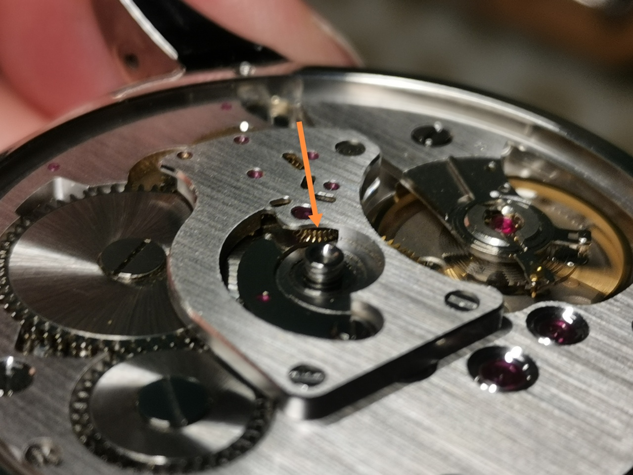

Сообщение от PoljotNormalnij Посмотреть сообщение
зубья на центральном колесе
В порядке, просто фото такое и сжатие жипега.
Сообщение от nevenbekriev Посмотреть сообщение
Окажется, что заводное колесо (полубочонок) съел платину как будьто он фреза и теперь он не зацепляется нормально с коронным колесом
Очень похоже что и это тоже произошло....
Ну а теперь главный обвиняемый:
Это то колесо, которое непосредственно крутится ротором.
Оно там качается в двух положениях.
Я не часовых дел мастер, что как правильно называется не скажу.
В общем вот.....

Сообщение от MiDeT Посмотреть сообщение
В общем вот.....
Назвать его как-то необходимо Реверсивное колесо?
По этой фотографии трудно сказать что там происходит с колесом.
Я встречал идентичный случай с "напылением" на механизме ЕТА7753. Заднее стекло смотрелось вточь как на этих часах. Когда открыл и разобрал до последнео винтика - ни одна деталь не была повреждена, но все камни были забиты чёрной высохшей смазкой, которая и распылялась при вращении ротора автоподзавода. Промыл, собрал, нанёс Moebius смазки, и вот уже 2,5 года спустя - никакой пыли внутри.
Так этого, внизу это остатки зубьев, а вверху их уже нет....
Его сожрало стальное колесо ротора (в общем эта шестеренка уже ничего не крутит и ничем не крутится). Соответственно во время автоподзавода вращается только сам ротор и иногда закусывается об остатки зубчиков.
Тоесть, на самом деле, автоподзавод вообще не работает?
Может быть еще недавно было по другому, но на сегодня уже вот так. Да.
Я так понимаю, что если там есть муфта, то она уже не муфта, потому и такой результат....

Механизм автоподзавода легко снимается и разбирается для осмотра повреждений. Только вот запчасти где покупать для этих механизмов? Пожалуй только у производителя? Может тут кто подскажет.
А весь механизм необходимо разобрать до последнего винтика и промыть. Тут без вариантов. Пока ищете запчасти, часы можно носить как простые механические часы без автоподзавода, если там других дров не наломано.
