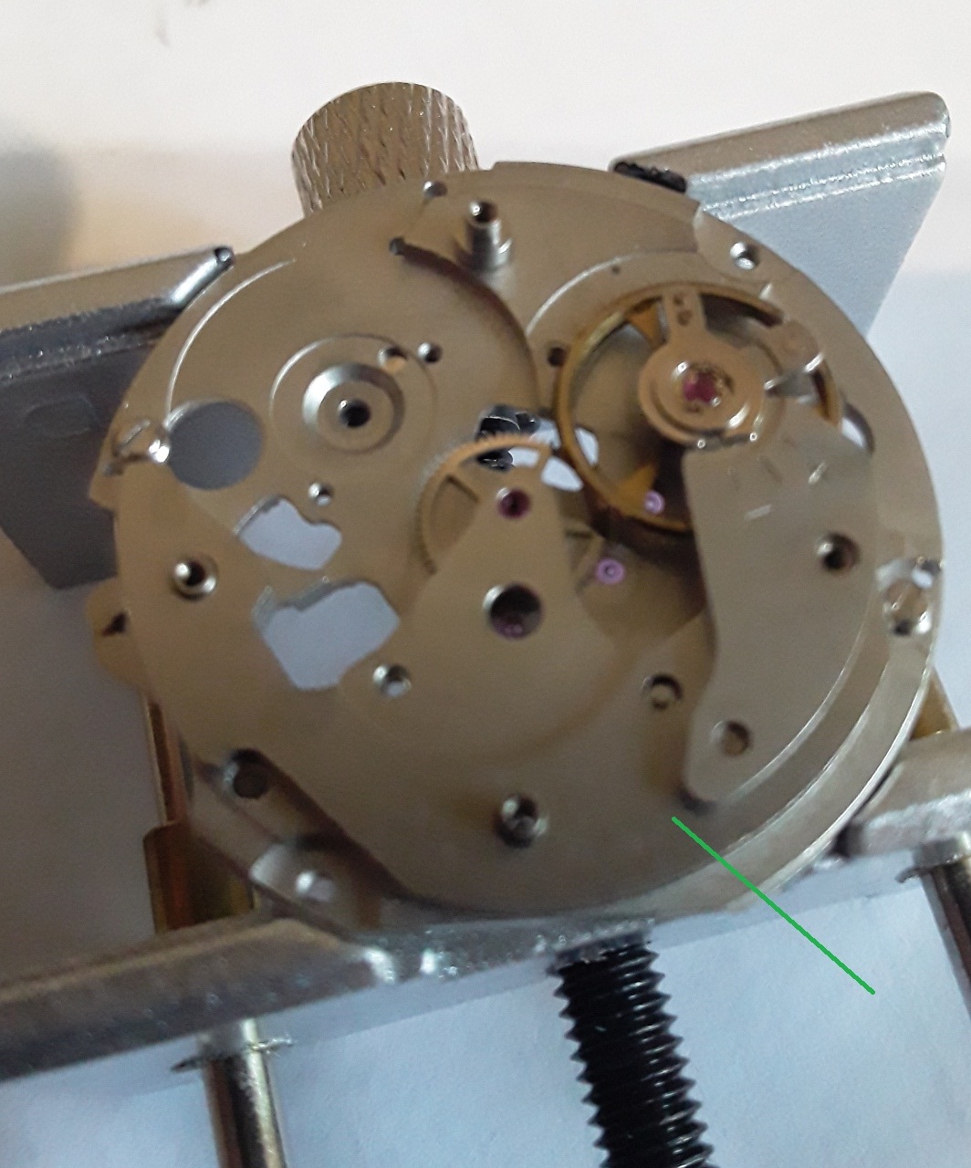

Сообщение от JackSparrow Посмотреть сообщение
Хочу поделиться способом решения подклинивающего баланса на Ориент.
Добрый день' уважаемые форумчане!
Хотел бы признать свою ошибку.
Я проверял работу баланса на пустой платине. А нужно было установить центральное колесо и мост центрального колеса. Фото.
Именно так баланс в своём естественном положении лежит на мосту центрального колеса' а не висит на опорах.
Опоры ни в коем случае нельзя поднимать' иначе мост встанет не ровно. Я их опустил. Сейчас' когда баланс лежит на мосту всё работает.
Прошу понять и простить :/
С уважением, Алексей.

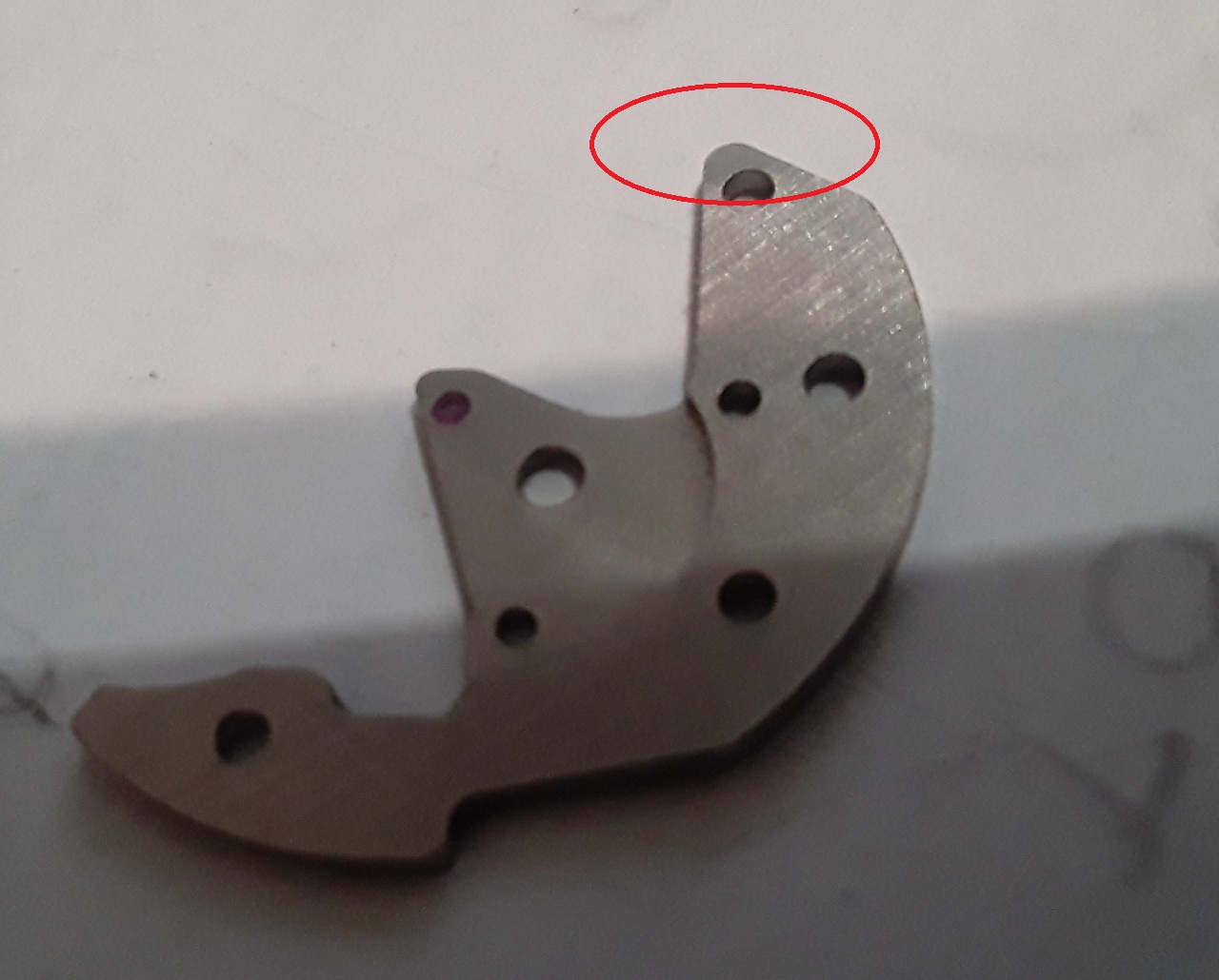

Добрый день, оставлю свои небольшие заметки. Может новичкам пригодится.
Всё как обычно. Старый 46943. Клинит баланс и не понятно что делать.
Мостик на котором лежит баланс, а точнее самый его краешек сточен.
Без оптики видна обработка, а краешек лысый. Баланс видимо ложится ниже чем нужно.
Почему краешек стал лысый, если там нет трения для меня ещё одна загадка.
После замены всё работает.
Этот пользователь сказал Спасибо! JackSparrow за это сообщение:
lazyvik (28.10.2023)
  #19
Старый 27.10.2023, 21:51
Аватар для dmvt1
dmvt1 dmvt1 вне форума
Регистрация: 05.11.2010
Сообщений: 8,072
Сказал(а) спасибо: 58
Поблагодарили 7,695 раз(а) в 4,012 сообщениях
Кто-то так пытался убрать излишний вертикальный люфт. Могу предположить, что убирали износ оси баланса, а потом заменили баланс на новый и все начало клинить. Но это только предположения. Скорей всего, результат очередного колхозного ремонта.
