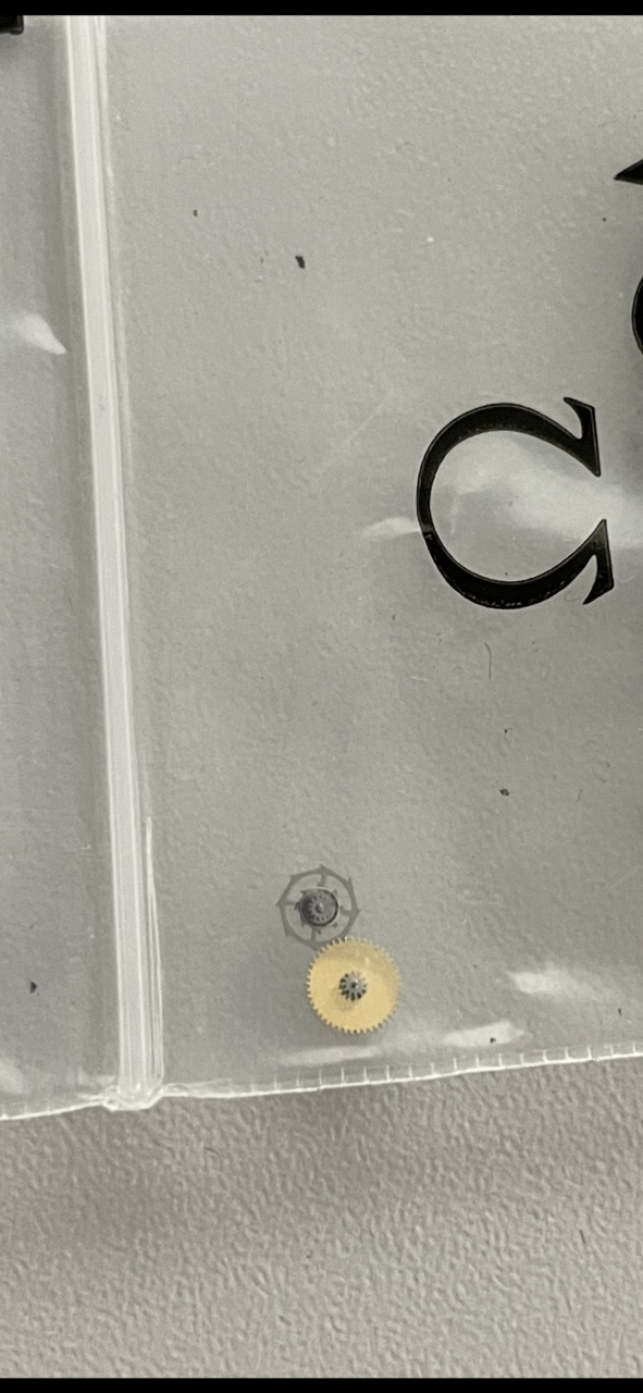

Я имею ввиду что калибры 8500 а, b, g считай однотипны, поэтому запчасти подходят , только к последнего антимагнитность, а два первых нет. 8500b - 600 гаусс тормозит механизм, вывод - кремниевая спираль - это не решение проблемы в аэропорту и тд на 100%
Тут на 8500 поменяли две звёздочки, но никто не может сказать на форуме , что это именно

Коаксиальное и редукторное колёса. Коаксиальное колесо, скорее всего, поменяли на новое, использующееся в калибре 8900 -- co-axial wheel калибра 8500B уже нет.
Кремниевая спираль позволяет механизму избежать намагничивания в аэропорту.
