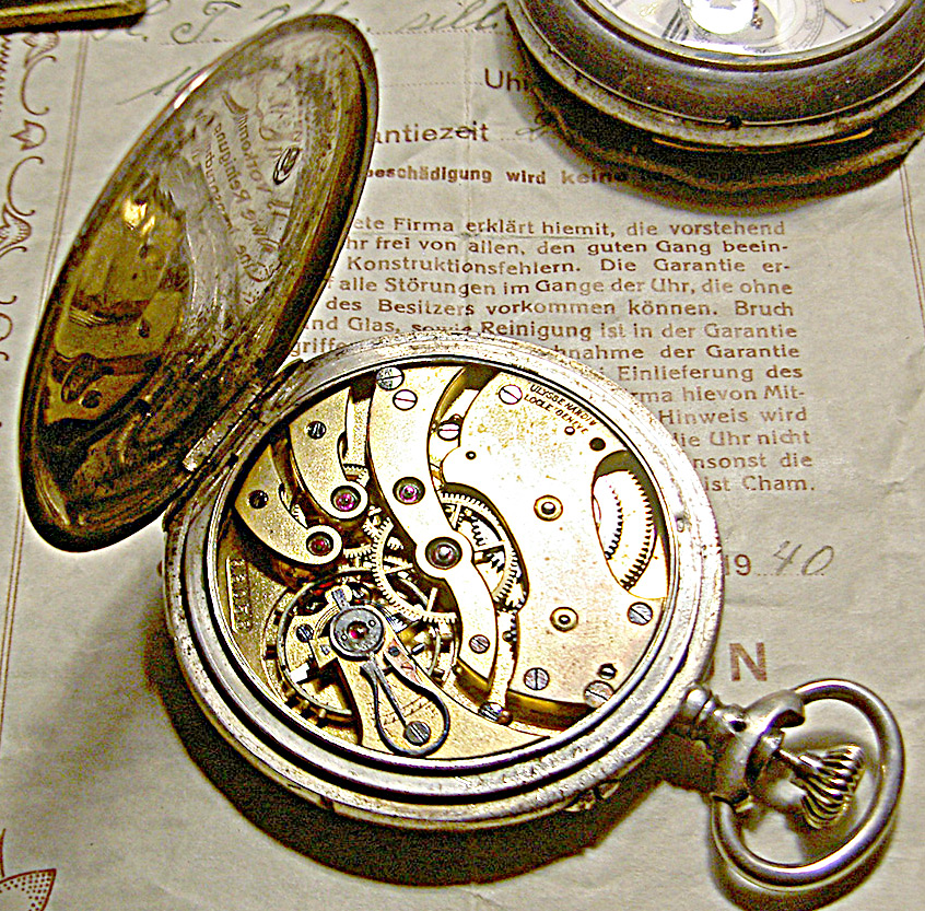

Сообщение от Sergeys137 Посмотреть сообщение
Скажем такой механизм.
А, скажем, такой? В камнях ли счастье?
А у вас выбор вообще какой? Часовщик может сделоть только то, что он умеет, тем и из того, что ему доступно. В подавляющем большинстве случаев доступны ему будет современные синтетические камни под запрессовку. В этом мозере тоже не натуральные рубины. Но там иначе устанавливаются камни. И тут возникает проблема, что таких камней, такой формы в продаже нет. А еще для работы с такими камнями нужен специальный инструмент. И навыки. С этим тоже в среднем не густо.
Вот и получается, что если не сильно дорого и по быстрому то вам посадочное место просто рассверлят и воткнут какой нибудь более менее подходящий камень из дохлой молнии. Вероятнее всего еще и в шатоне (через проставочное кольцо). Будет выглядеть как говно, но будет работать. Либо найти реставратора, который заморочается и сделает как было, но за работу возьмет, столько, что за эти деньги можно купить не одни такие часы.
То есть по сути у вас выбор - либо делать (скорее всего плохо), либо не делать (потому что дорого, да еще и найти надо где).
