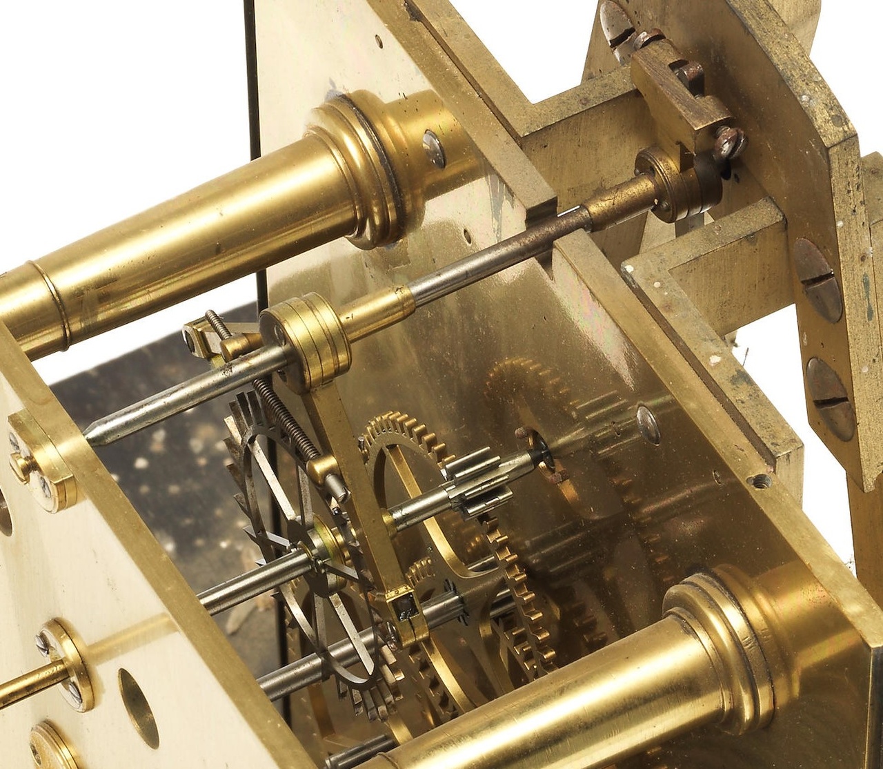

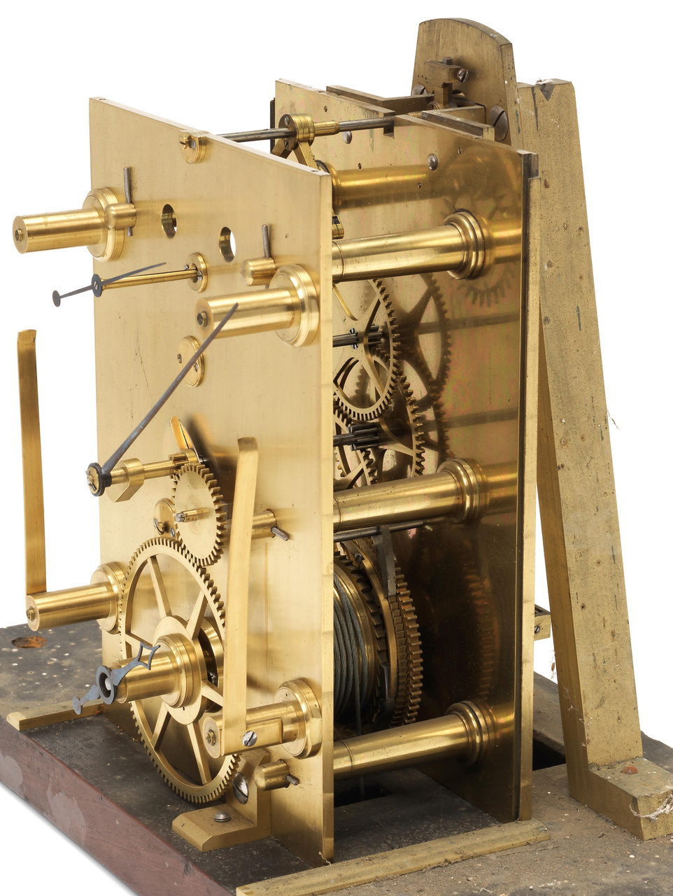

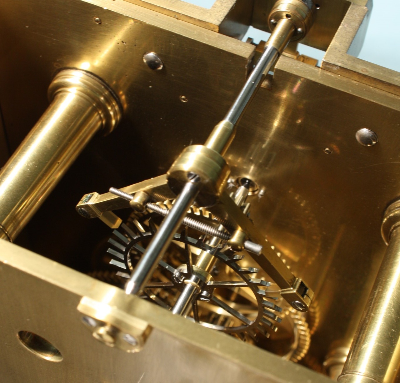

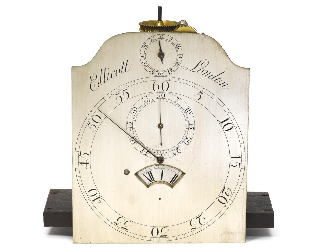

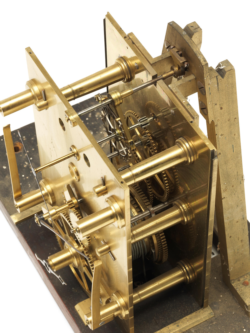

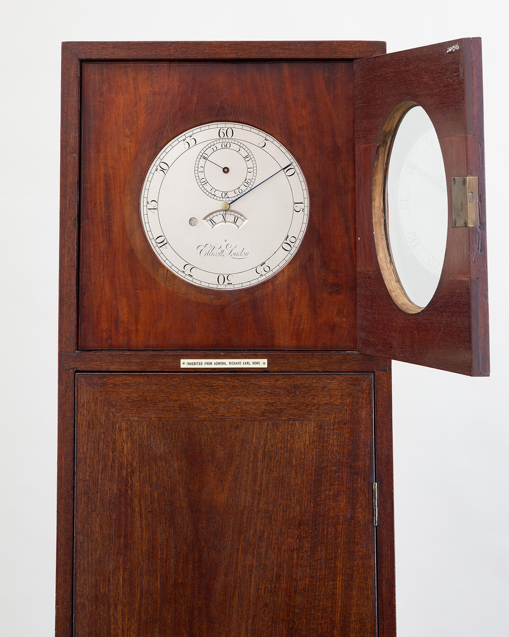

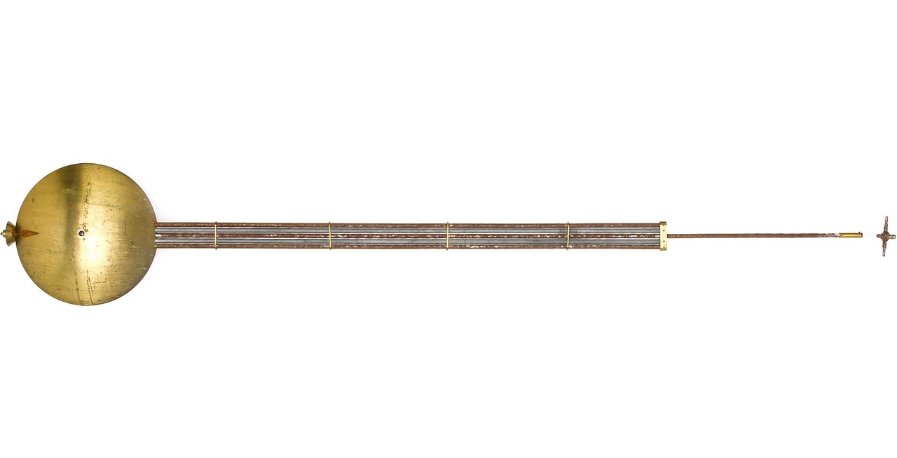

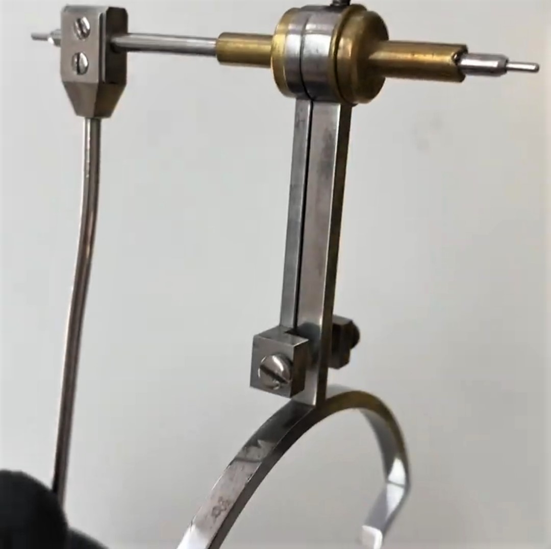

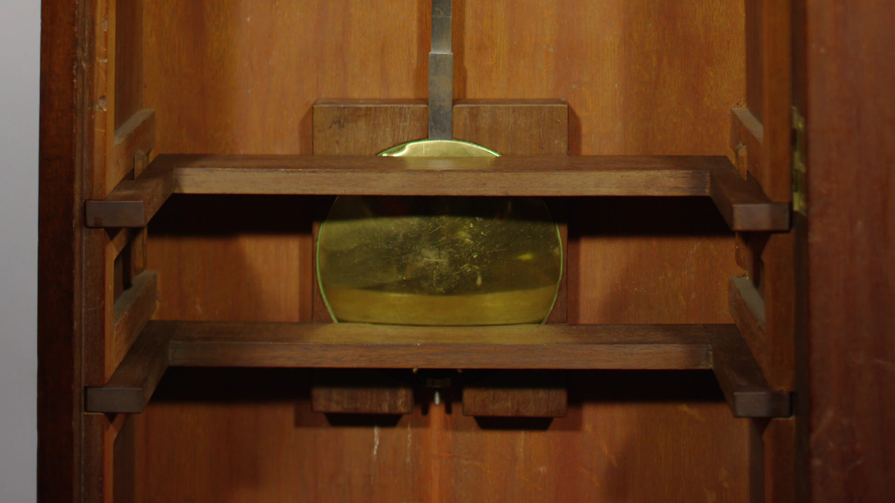

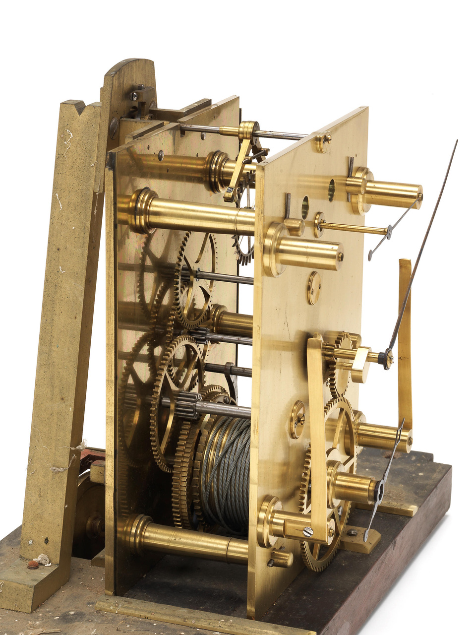

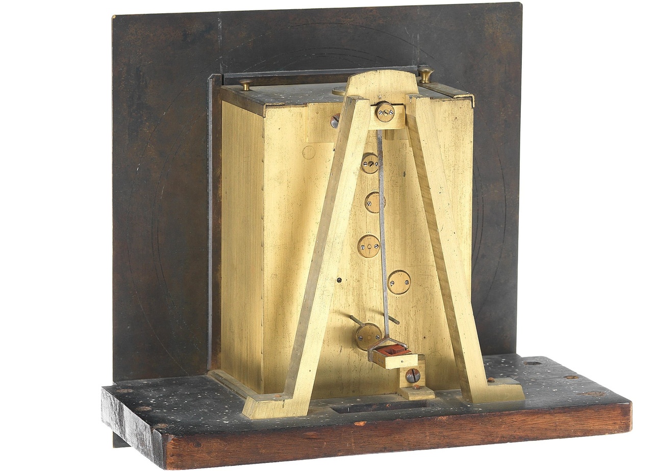

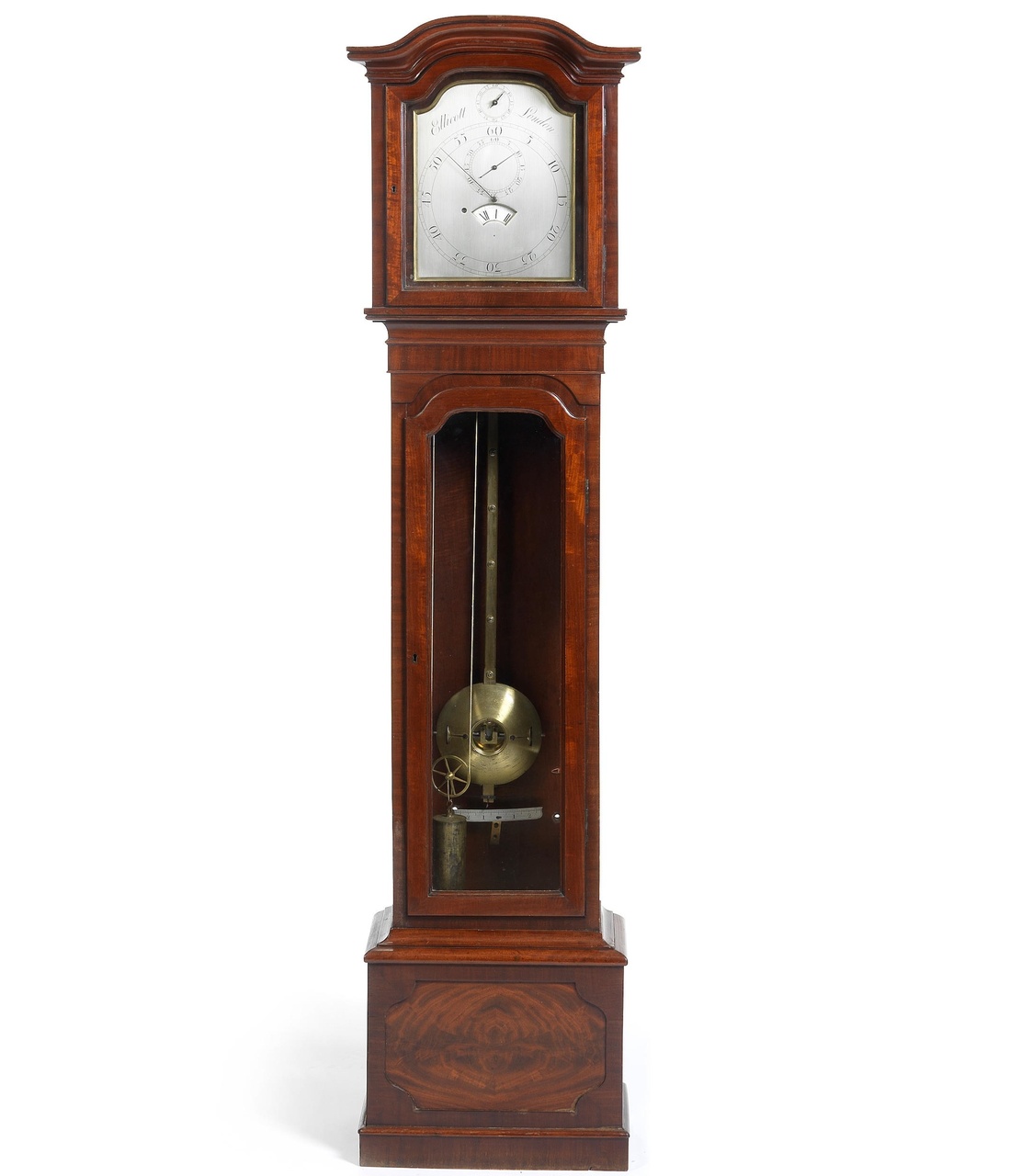

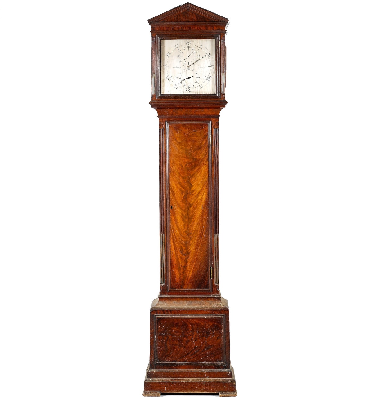

Напольный регулятор Ellicott, London .
Механизм примерно середины 18 века с месячным запасом хода, имеет dead beat спуск и винтовую регулировку положения скобы анкера относительно поводка маятника. Маятник сконструирован самим Э. Стержень маятника представляет собой стальную и латунную пластины, скрепленные между собой десятью стальными винтами. В центре линзы маятника за стеклом видны рычаги и винт микрорегулятора. Снизу линза поддерживается стальной пружиной ( на приложенной гравюре можно видеть раскрытую книгу, где видна аналогичная линза маятника ). Основная регулировочная гайка линзы маятника здесь отсутствует. Регулировка длины маятника, как и в большинстве регуляторов Э., здесь осуществляется рычажком в дополнительном диске верхней части циферблата и далее через привод «бесконечный винт». Привод «бесконечный винт» встречается и в других регуляторах Э., но именно этот уникален тем, что имеет дополнительное усовершенствование. В центре стрелки регулировки маятника находится кнопка-штифт, при ее нажатии через ряд стальных рычагов происходит сжатие змеевидной пружины, фиксирующей дополнительные зажимы пендельфедера. Еще одной особенностью является деревянный импульсный штифт на поводке маятника. Неизвестно, является ли он оригинальным или нет, однако, он безусловно великолепно изготовлен и имеет следы времени. Возможно, это еще один пример постоянных поисков часовщиков, ищущих способы улучшить хронометраж.
Корпус регулятора более поздний, примерно начала 19 века, но в целом выдержан в общей стилистике регуляторов второй половины 18 века с тем лишь отличием, что дверца маятника имеет стекло.
Джон Элликотт родился примерно в 1706 году в семье часовщика. Его отец был очень успешным часовщиком и помощником при дворе Worshipful Company of Clockmakers.
Джон-младший обладал невероятным талантом и в возрасте 22 лет обосновался на аллее Свитингс, 17 ( Sweetings Alley ), недалеко от Королевской биржи. Он особенно увлекся исследованием роли, которую различные металлы могут играть в точном часовом деле, и в октябре 1736 года представил свою статью «Описание и способ использования прибора для измерения степеней расширения металлов под действием тепла» Королевскому обществу, позже опубликованную в Philosophical Transactions. В 1738 году Э. был избран членом Королевского общества, проявлял большой интерес к научным вопросам и содержал обсерваторию в своем доме в Хакни ( Hackney ). Наиболее известен своей работой над маятниками с температурной компенсацией и использованием цилиндрического спуска.
Элликотт заработал репутацию мастера дизайна и исполнения и в 1762 году стал часовщиком короля Англии Георга III. У Э. также были очень тесные отношения с испанской королевской семьей. И хотя домашние часы составляли львиную долю его бизнеса, он, без сомнения, был одним из лучших изготовителей хронометров. Когда летом 1761 года Королевское общество послало Чарльза Мейсона ( Charles Mason ) наблюдать за транзитом Венеры по диску Солнца, они приобрели регулятор Элликотта по цене £ 35-8s-0d. Другой регулятор сопровождал Джеймса Кука в 1769 году во время второго транзита Венеры. Также один из его регуляторов были куплен Гарвардским университетом, и оставался их главным хронометром до 1840 года. Регуляторы Ellicott, специально предназначенные для путешествий, поставлялись в характерных сужающихся корпусах - на сегодня таких известно четыре.
Его сын Эдвард (-1791) присоединился к бизнесу в 1760 году. За время их двенадцатилетнего партнерства их часы были просто подписаны Элликоттом, Лондон.
Умер Джон Элликотт в 1772 г.

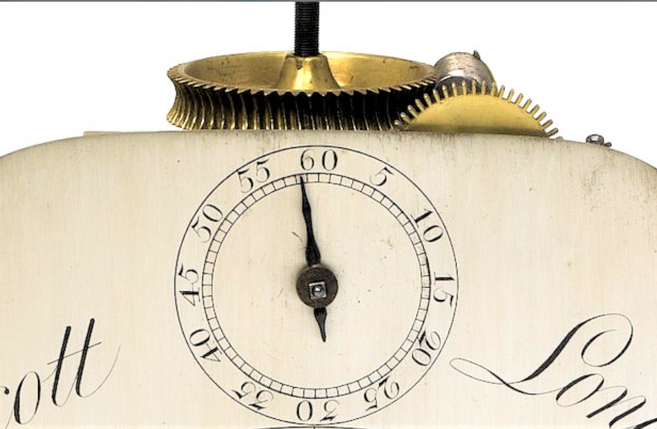

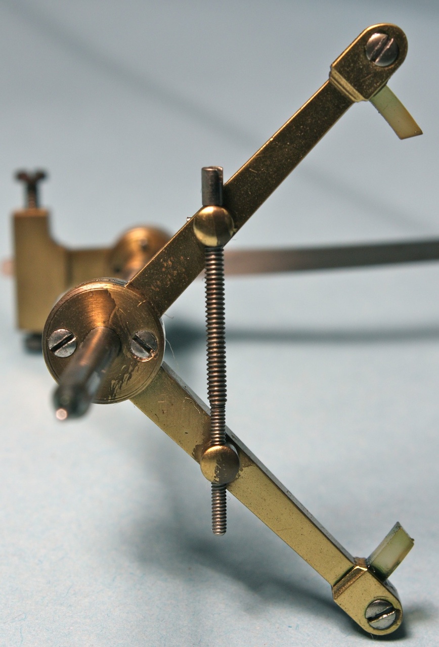

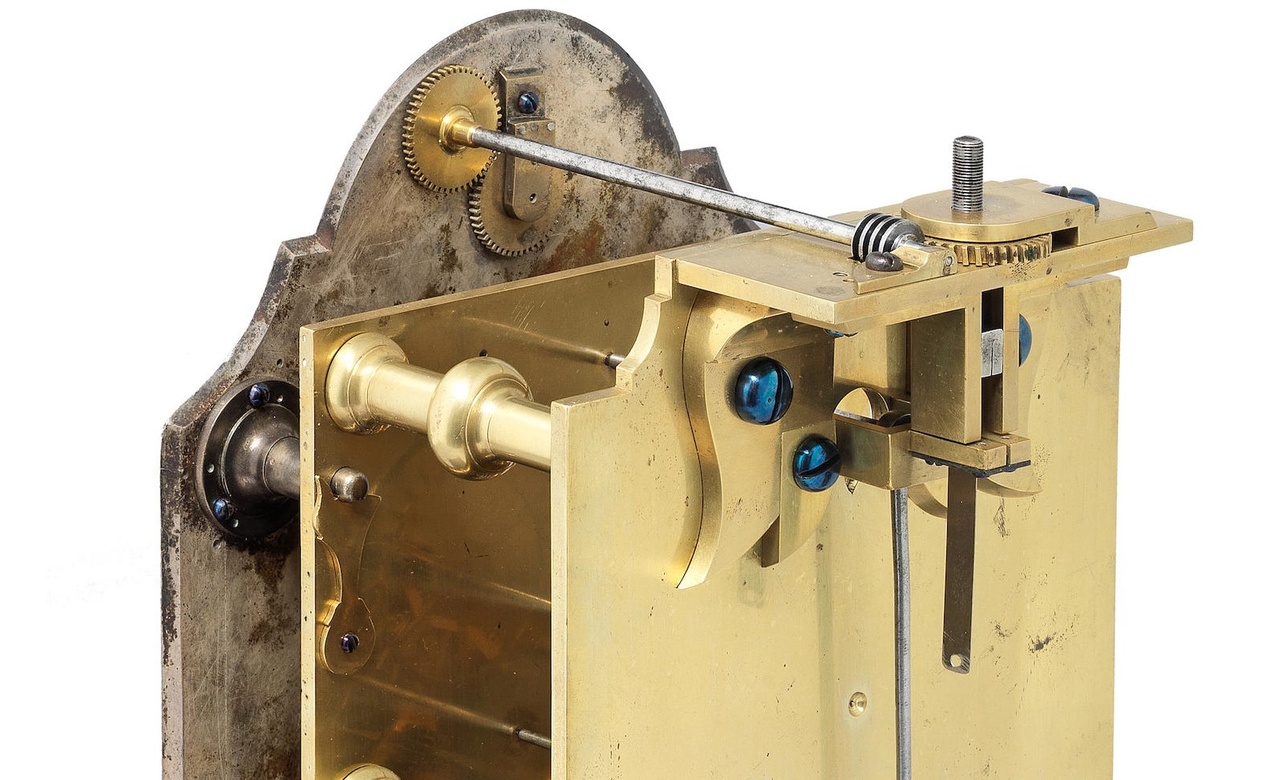

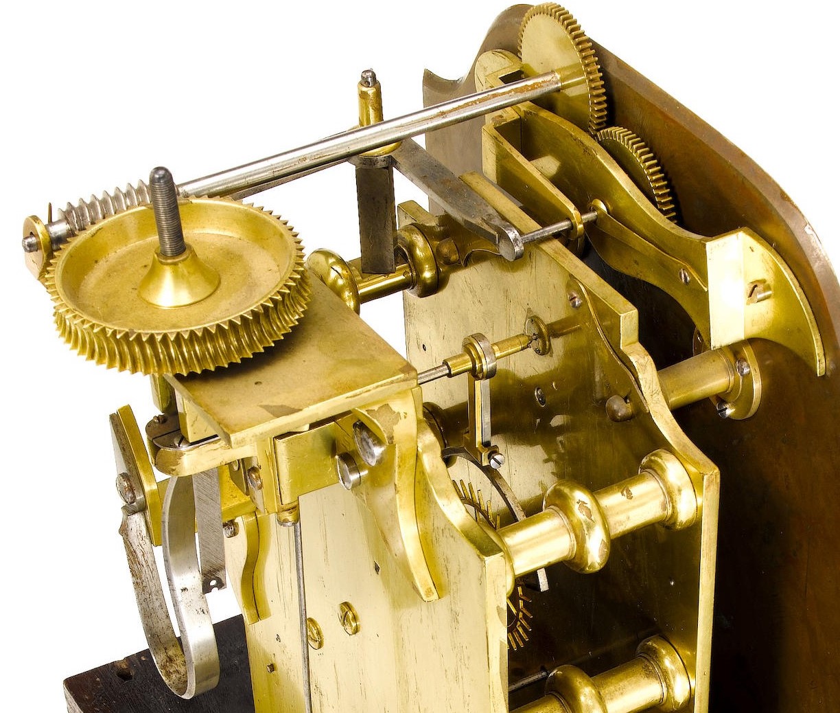

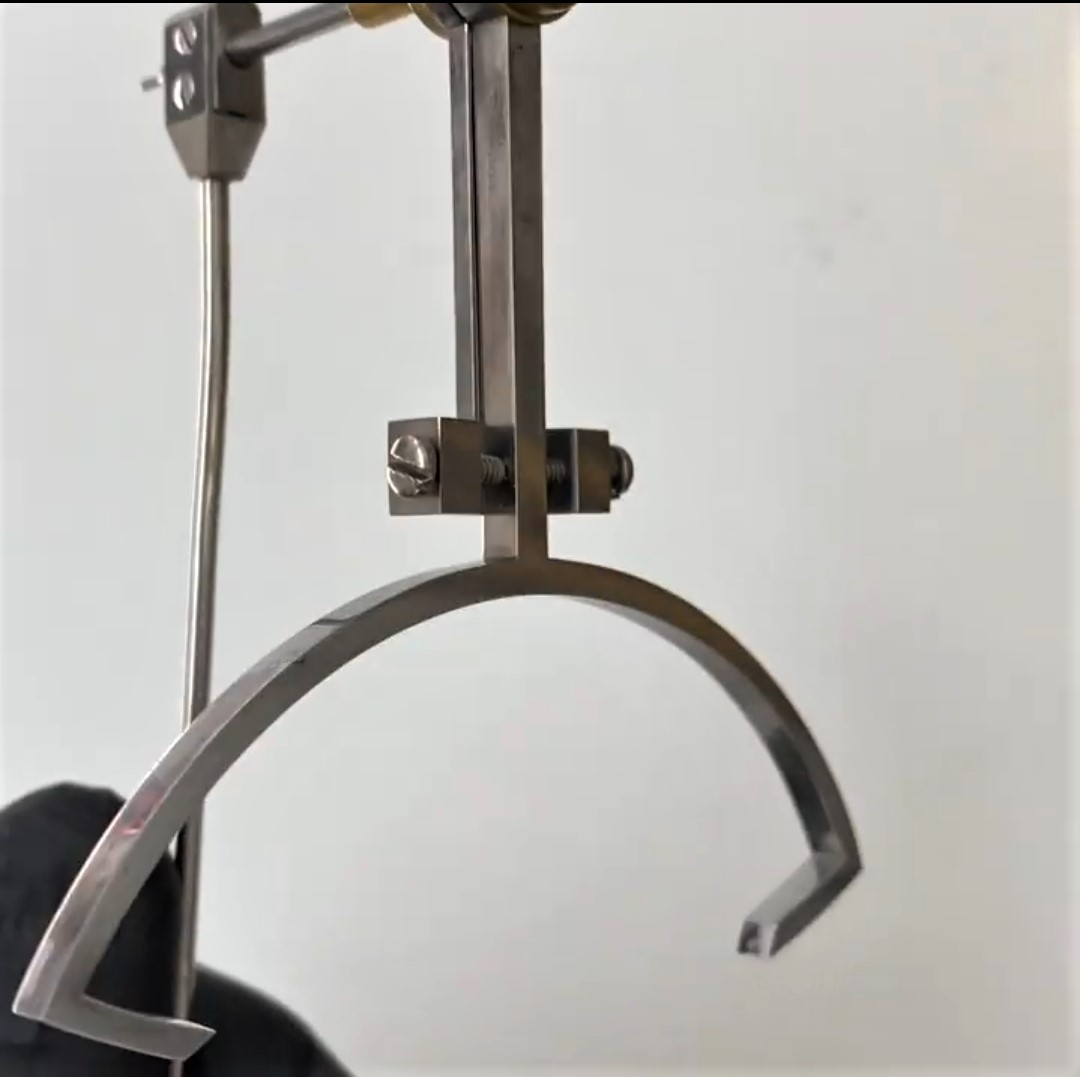

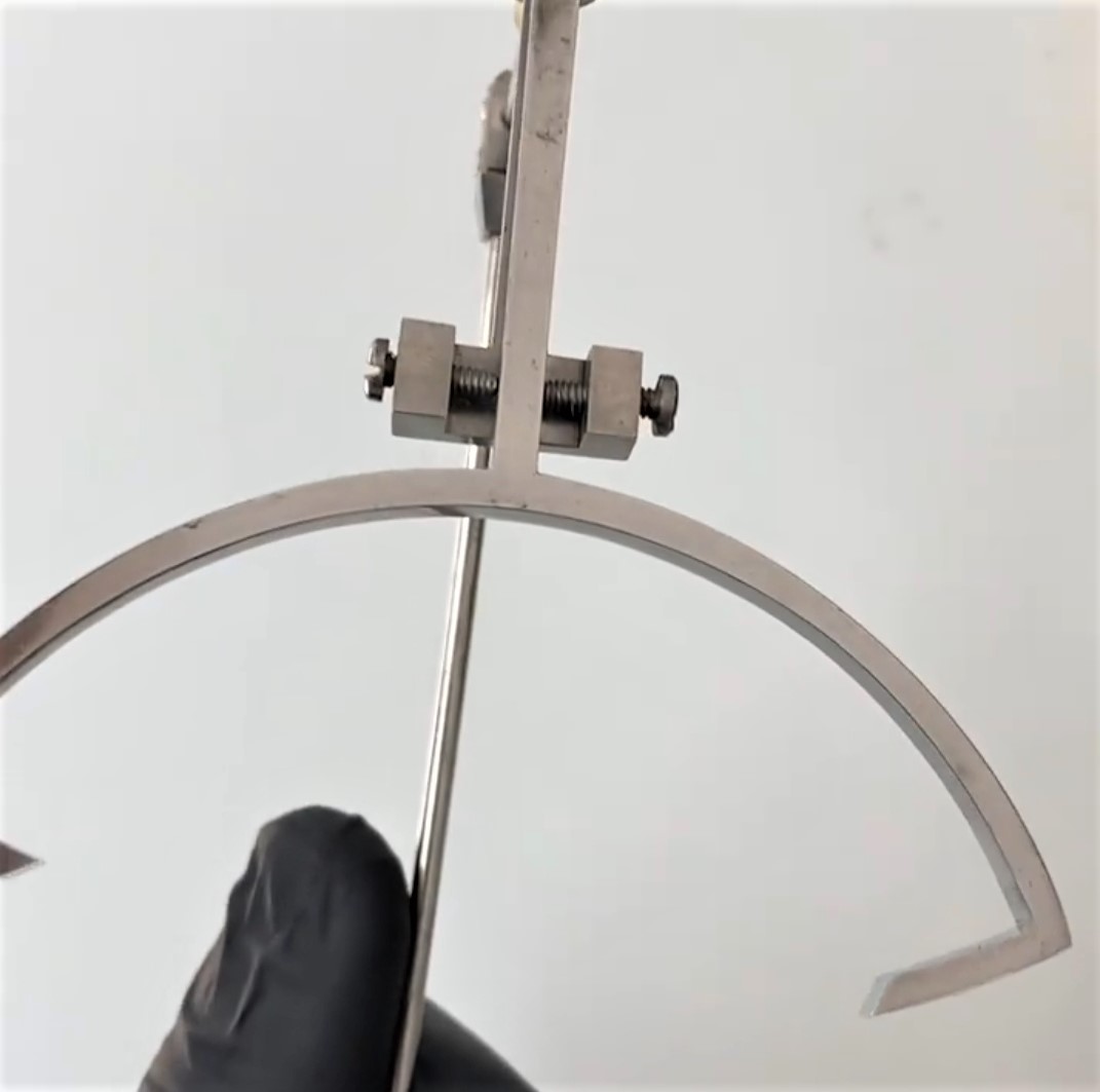

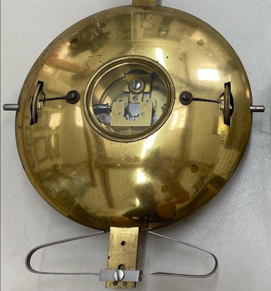

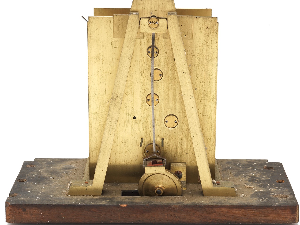

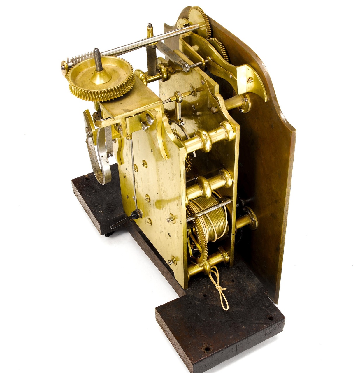

Пожалуйста поясните это место « винтовую регулировку положения скобы анкера относительно поводка маятника. »
Не понятно,как по вертикали удерживается червячная шестерня.

Сообщение от mrayg Посмотреть сообщение
Добавил фото

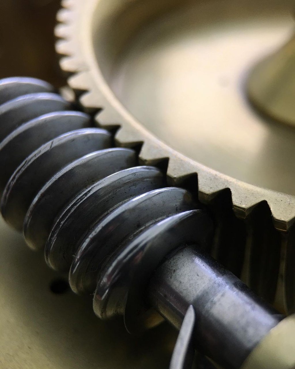

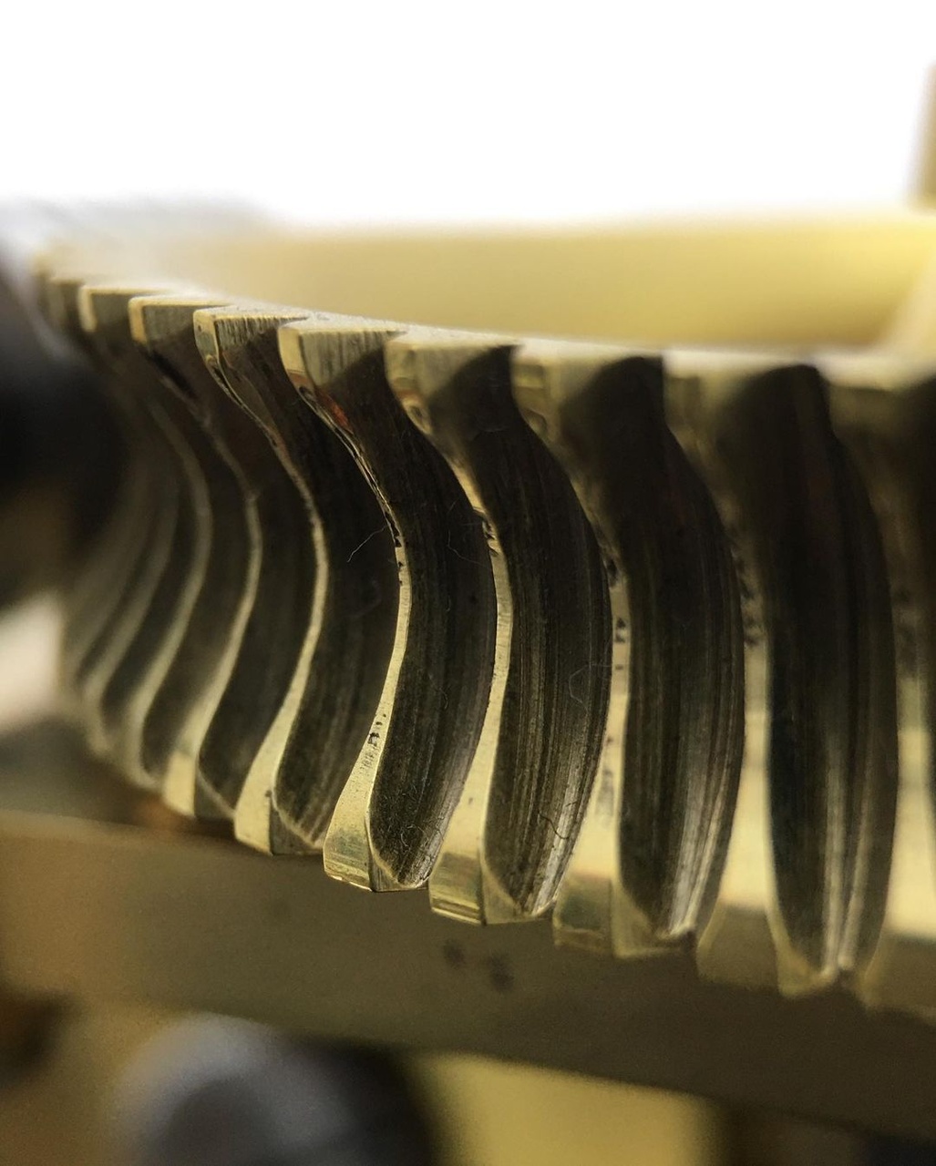

А вот здесь интересно, потому что в другом механизме действительно стоит мост.
Может при такой форме зубьев в этом нет необходимости ?

Сообщение от clock1 Посмотреть сообщение
Пожалуй что так! Т.е.для него было проще сделать такую сложную шестерню.чем простой мост.Возможно ещё демонстрация мастерства.
Что касается скобы, последующие десятилетия показали,что эту регулировку можно делать проще и удобнее.Но не мне Эллиотта критиковать.

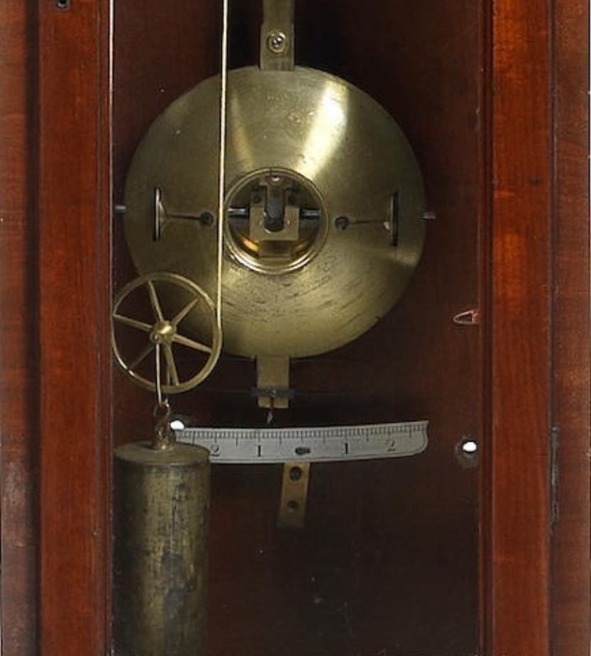

Переносной астрономический регулятор Джона Элликотта. Около 1760 год.
Корпус выполнен в виде портативного футляра из красного дерева конической формы, простой коробчатой конструкции с соединением типа «ласточкин хвост» с учетом абсолютной практичности. На корпусе имеется табличка из слоновой кости с надписью «Унаследовано адмиралом Ричардом Эрла Хоу». В комплекте с корпусом имеются специальные деревянные вставки и распорки, фиксирующие механизм и маятник при транспортировке. Высота 5 футов 7 дюймов ( 1700 мм).
Циферблат 8-дюймовый (203 мм) из посеребренной латуни, подписан Ellicott London.
Платины механизма имеют 6 опор. Спуск - Deadbeat . Механизм завода часов с поддержание мощности на приводе. Также механизм снабжен собственной системой температурной компенсацией Ellicott. Рядом с маятником на механизме вертикально закреплен биметаллический стержень, верхний конец которого перемещает рычаг подвеса маятника вверх или вниз в зависимости от изменения температуры окружающей среды. Запас хода 8 дней.
 Предположительно 4 подобных регулятора были заказаны у Элликотта Королевским обществом по цене 35 фунтов стерлингов 8 шиллингов за штуку. Регуляторы предназначались для экспедиций, которые должны были наблюдать прохождения Венеры в 1761 и 1769 годах.
Транзиты Венеры 1761 и 1769 годов, по-видимому, стали началом истории этого портативного астрономического регулятора. Планета Венера проходит непосредственно между Землей и Солнцем дважды каждые 113 лет и на несколько часов появляется силуэтом, движущимся по яркому солнечному диску. Если видимое положение следа относительно Солнца можно определить из нескольких мест, сильно различающихся по широте, это даст меру радиуса земной орбиты вокруг Солнца, одного из основных расстояний в астрономии.
 Предсказанные транзиты 1761 и 1769 годов считались одним из самых важных научных событий века и породили множество экспедиций, которые были отправлены в отдаленные уголки мира. Транзит 1761 года был воспринят особенно серьезно британским и французским правительствами, но также включал шведское, русское и американское. К 1768 году интерес вырос, и наблюдения увеличились, снова в основном организованные британцами и французами, а также шведами, русскими и американцами, но с участием Екатерины Великой в Санкт-Петербурге, Бенджамина Франклина в Лондоне и Дэвида Риттенхауса в Пенсильвании.

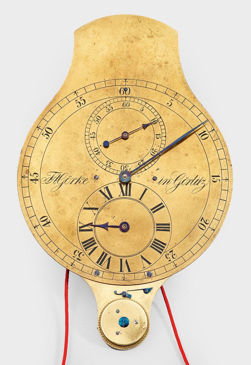

Напольный регулятор работы Фридриха Августа Гёрке в Гёрлице ( Friedrich August Görke in Görlitz ) ,около 1830-1840 гг.
