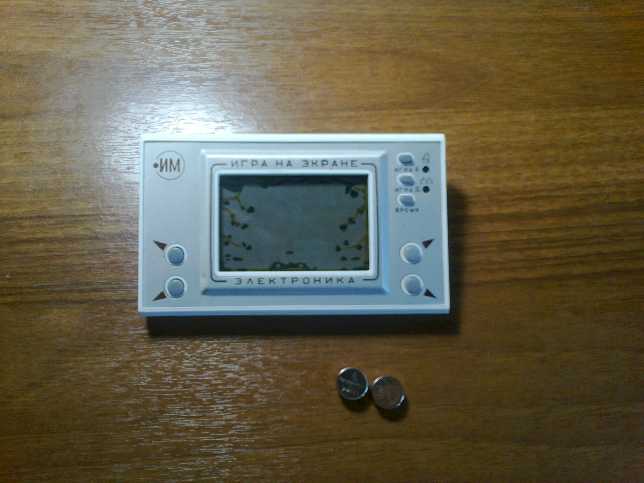

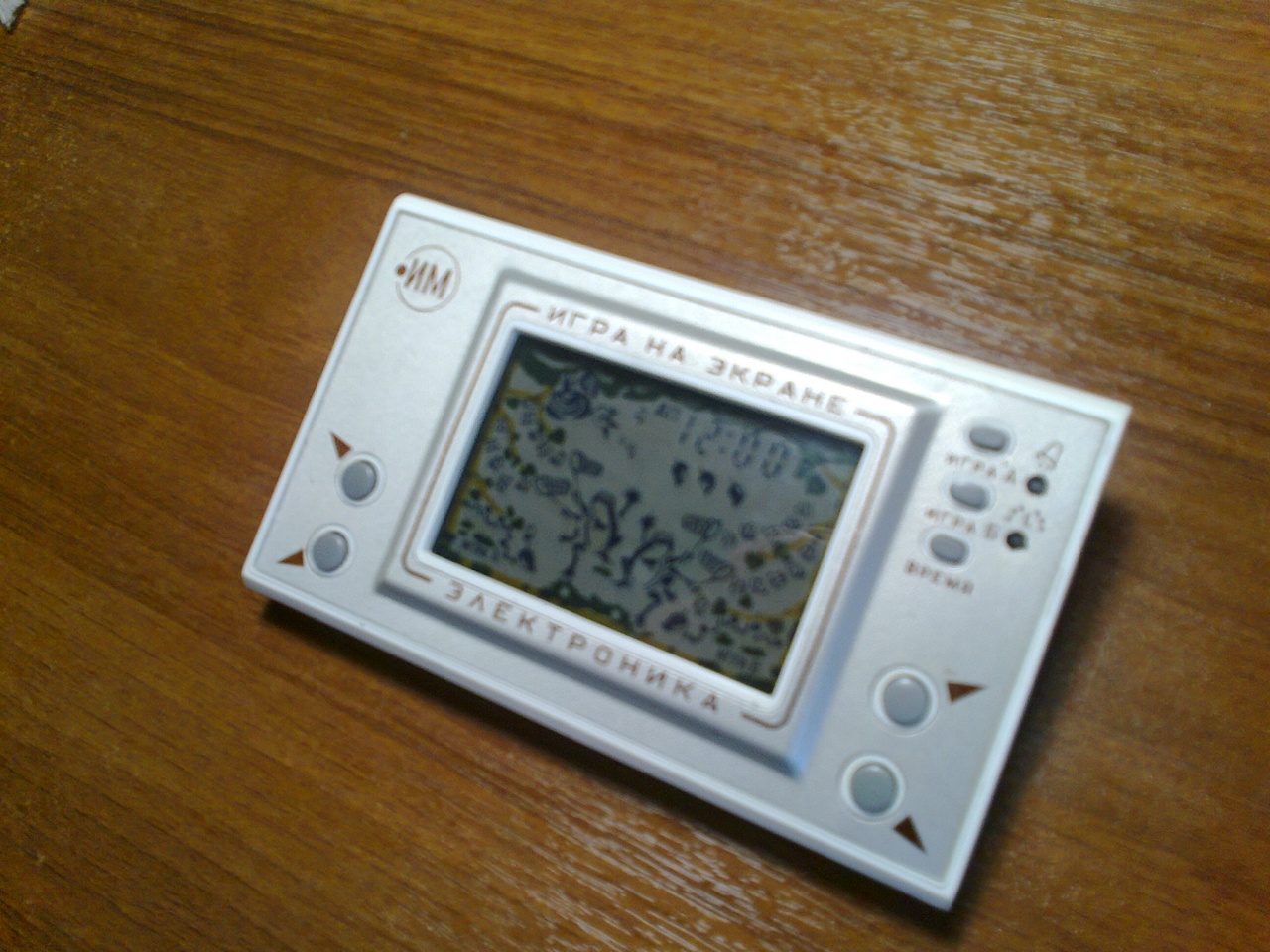

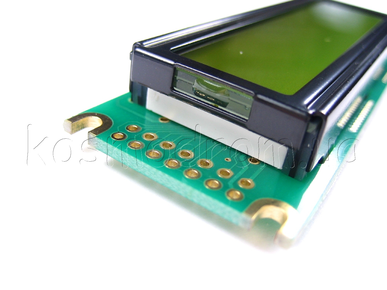

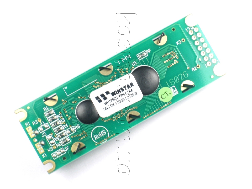

Имелась нерабочая электроника, с уже иссохшимися резинками. Купил индикатор WINSTAR wh1602D-ygh-ctk# за 320р. с резинками повыше и потолще чем в сабже. Аккуратно обрезал лезвием по длине и высоте, сделав немного выше чем было. Затем срезал прозрачный слой резины по бокам (иначе не влезало), вставил, собрал и увидел идеально чёткое изображение
Простое прижимание резинки, вставляя перед стеклом картон или что-то подобное, тоже не даёт нужного эффекта, хотя конечно становится немного лучше.
Один чувак советовал смазывать старую резинку силиконовой смазкой, чтобы она расширилась - абсолютная ерунда. Конечно поначалу резинку раздувает неплохо, но она быстро скукоживается и после этого действа изображение, которое было тусклым, пропало совсем
Пойду отпишусь ещё в паре мест где люди не знают. Спасибо за совет!
