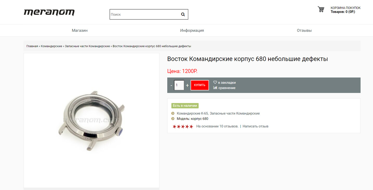

Сообщение от Yury03 Посмотреть сообщение
Вопрос: может кто-то подсказать где взять подходящий под этот мех и родной цифер корпус?
Вот, может подойти. Со стеклом в задней крышке, с кольцом для механизма 24ХХ.
Есть золочёные.
С головкой заводного ключа, но без вала. Я валы заказывал на "мешке", с длинной резьбой и укорачивал по месту.
Пожалуйста

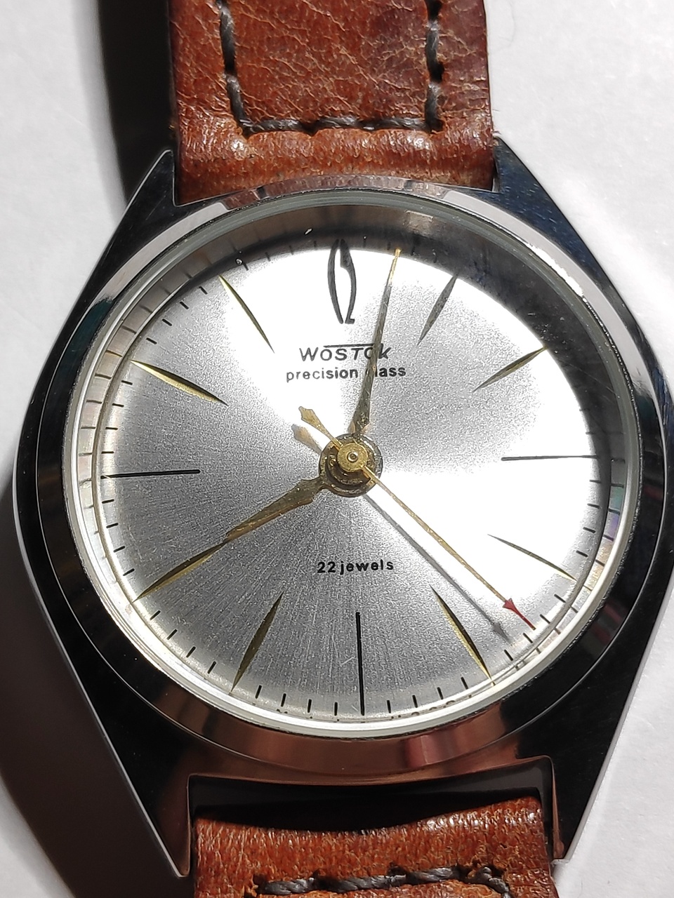

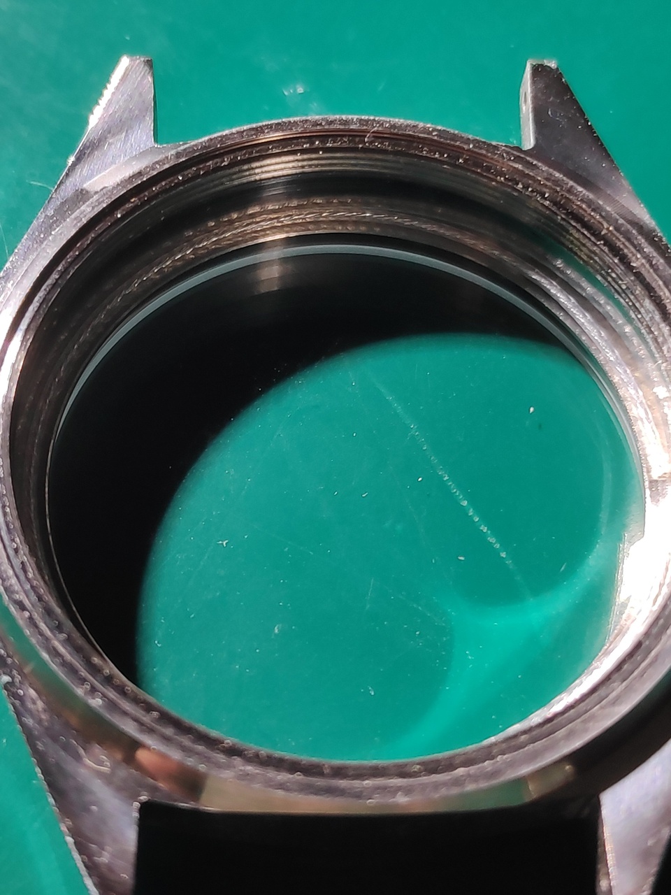

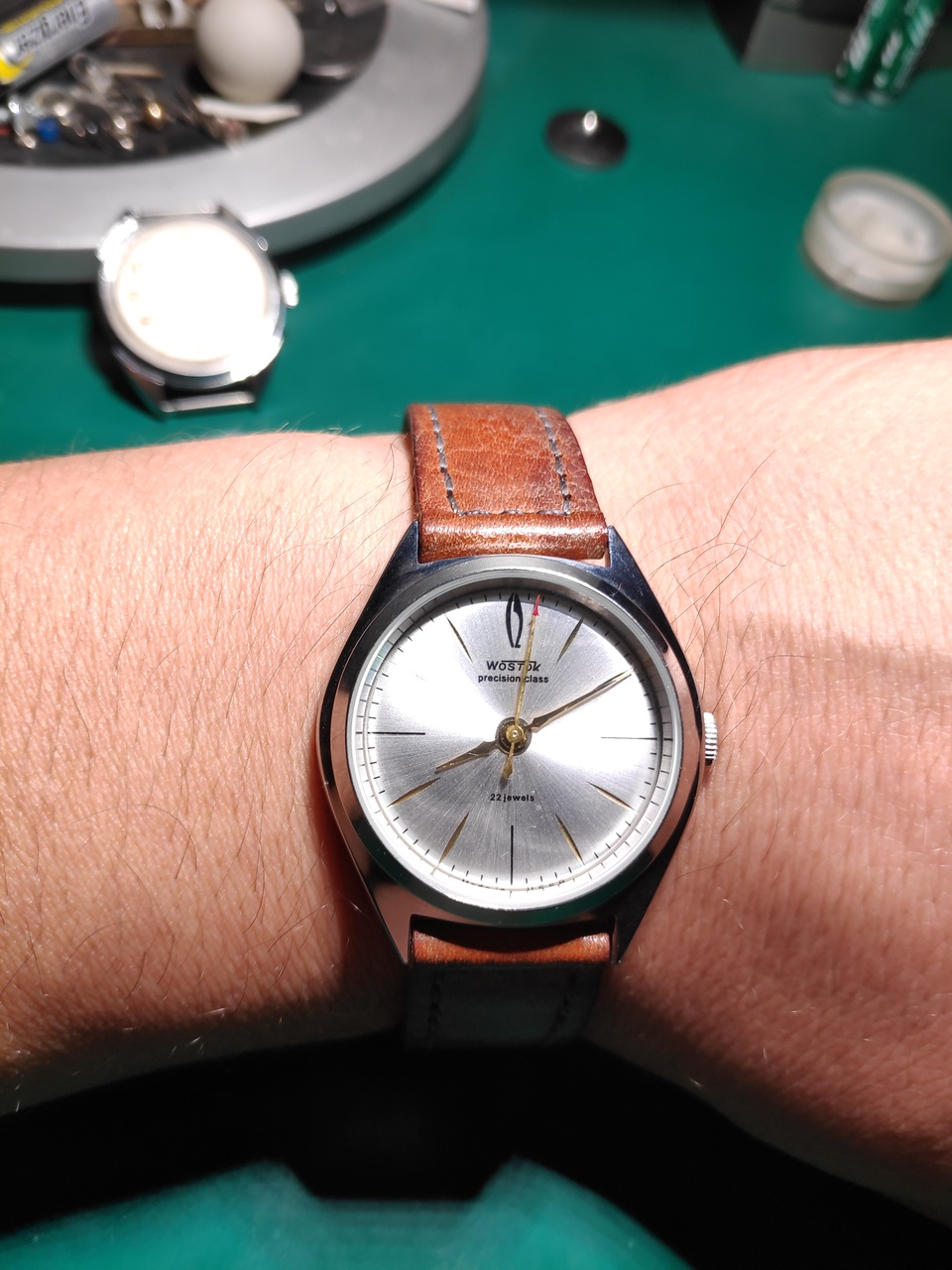

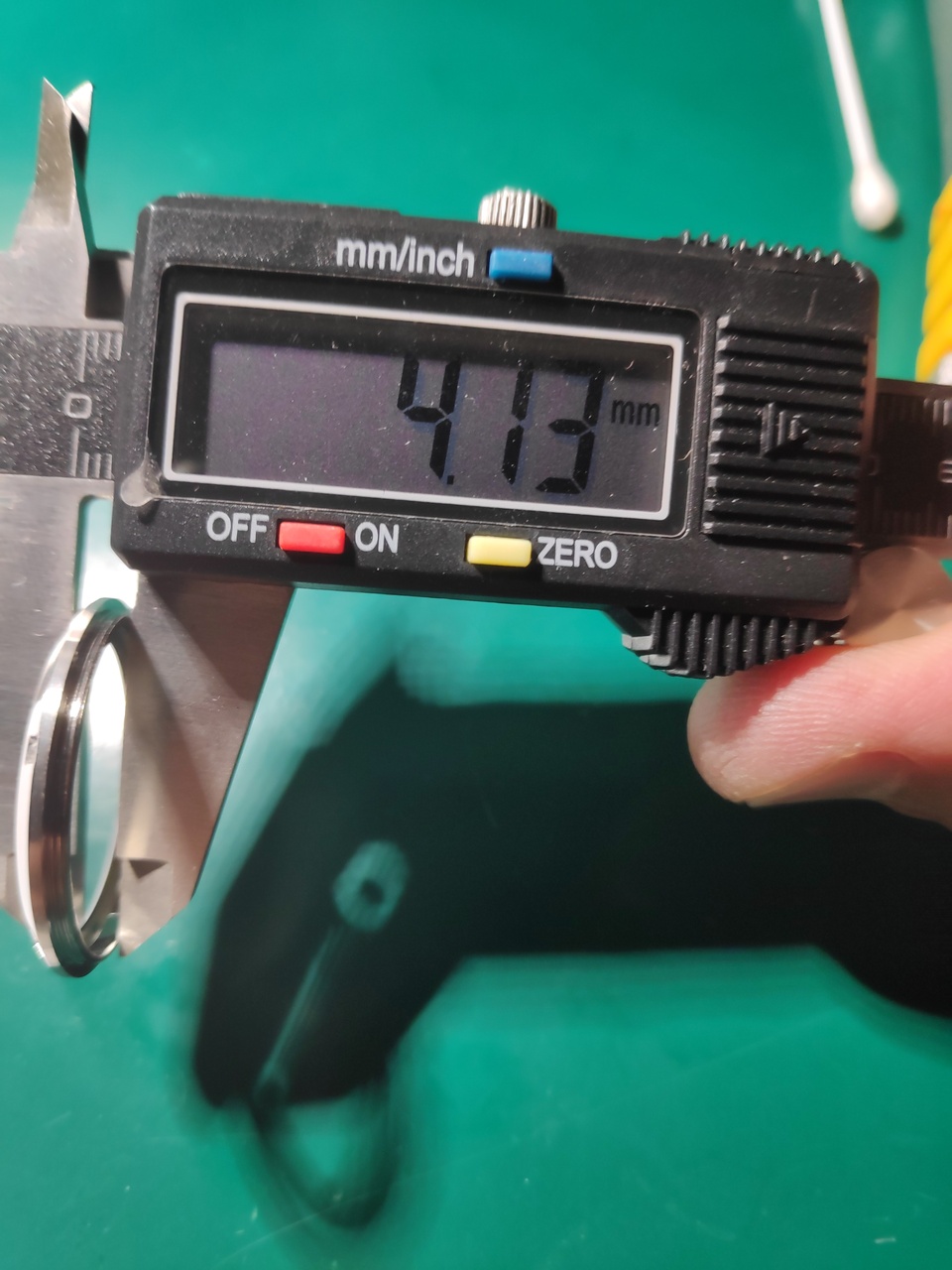

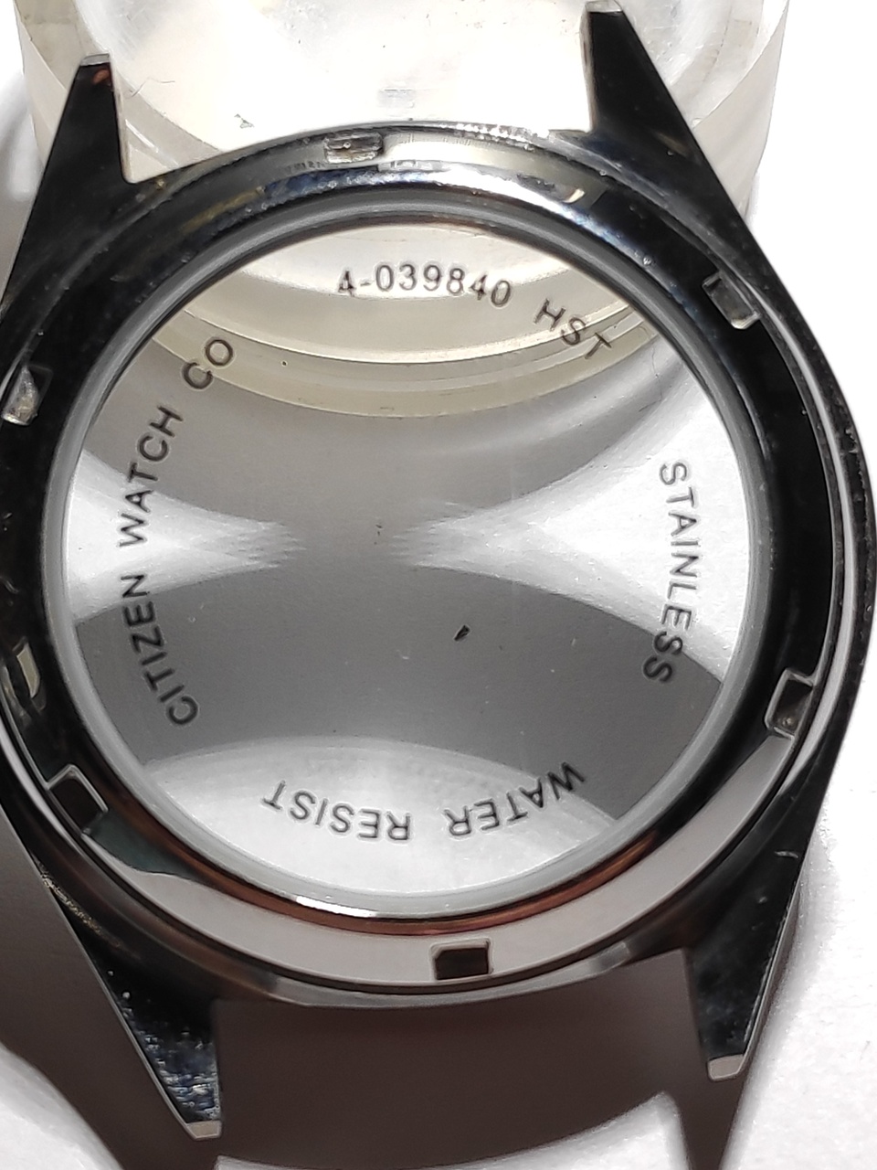

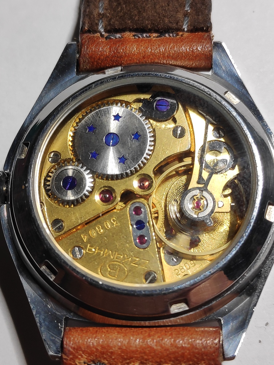

Добрый день, коллеги!
Практически закончил "проект" под названием Марьяж Востока 2809. Может кому будет интересно.
Вкратце о проведенной работе:
- был произведен репассаж меха.
- были приобретены корпус на Али https://aliexpress.ru/item/100500140...00015975369869 для 8200, новодельный цифер.
- переточен ЗВ из Победовского. (родной оказался коротковат, толстоват и крупновата резьба).
- из провода с полиэтиленовой (нейтральной к краске цифера) изоляции изготовлена прокладка между цифером и корпусом для совмещения отверстий под ЗВ.
- где-то на 0,2 мм уменьшен наружный диаметр родной проставки.
- сточена на 0,5 мм по высоте резьбовая часть задней крышки. На фото изначальный размер.
- отполированы родные стрелки.
- покрашены некоторые винты. (сначала покрасил все, но мне не понравилось - синие на желтом как-то не очень...)
- увеличено тоже на 0,2 мм внутреннее отверстие футора ЗГ.
- подобрана из запасов ЗГ. (в комплекте с корпусом была очень мелкая, а родная крупновата).
- все неоднократно собиралось-разбиралось-подгонялось.
- и, наконец, был пошит ремешок (из итальянских сапог жены)
Приму любые критику, пожелания, дополнения, рекомендации.
ПС. Мне самому очень понравилось.
ППС. ЗГ наверное буду менять на более широкую. Пружина сильная - заводить трудновато.

  #14
Старый 06.09.2022, 11:52
Аватар для Vilos
Vilos Vilos вне форума
Регистрация: 08.03.2013
Сообщений: 8,982
Сказал(а) спасибо: 16,495
Поблагодарили 34,944 раз(а) в 6,733 сообщениях
А какова точность хода?
  #15
Старый 06.09.2022, 12:32
Аватар для Yury03
Yury03 Yury03 вне форума
Регистрация: 08.06.2022
Адрес: Россия Пенза
Сообщений: 126
Сказал(а) спасибо: 167
Поблагодарили 288 раз(а) в 69 сообщениях
Практически паспортная. Корректирую время раз в 3-4 дня. Уходят в + сек на 30-40 за это время.

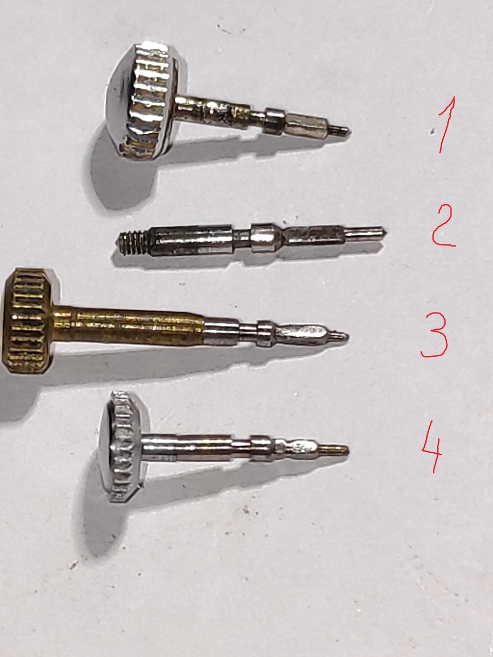

хорошо получилось!
по заводному валу можно поподробнее?
Я, глядя на вас, заказал такой же корус. Подгонять распорные кольца и высоту циферблата - не проблема
но, чтобы не наступать на грабли ЗВ, было бы интересно посмотреть на ваш опыт

Добрый день! Спасибо!
ЗВ выбирал из запасов. Их (ЗВ) у меня есть, как говориться.
Основным параметром был размер квадрата. 0,8 помниться. (кажется все-таки от Победы). Следующими длина и резьба. Далее зажимал ЗВ в цанге, установленной на валу электродвигателя от принтера. (это у меня такая самодельная микродрель с регулируемыми оборотами). И далее обтачивал алмазными надфилями с мелкой "посыпкой" по размерам родного. Со второго раза получилось почти хорошо. Фото в процессе не сделал. Если буду разбирать (если найду походящую ЗГ для замены), сфотаю и выложу.
  #20
Старый 07.09.2022, 15:32
Аватар для Yury03
Адрес: Россия Пенза
Сообщений: 126
Сообщение от Sobesednik Посмотреть сообщение
хорошо получилось!
Добрый день!
Вчера наконец-то подобрал подходящую мне ЗГ.
Как обещал выкладываю фото моих экспериментов с ЗВ.
1 - родной ЗВ
2- "заготовка", из таких точил ЗВ.
3 - первый опыт
4 - тот, что сейчас в часах.
С виду размеры не сильно отличаются, но отличия есть буквально в десятые доли мм. Подгонял "по месту". Замеры не делал. Чертежей нет.
И фото с удобной, по моему мнению, ЗГ.
Оставлю так.
