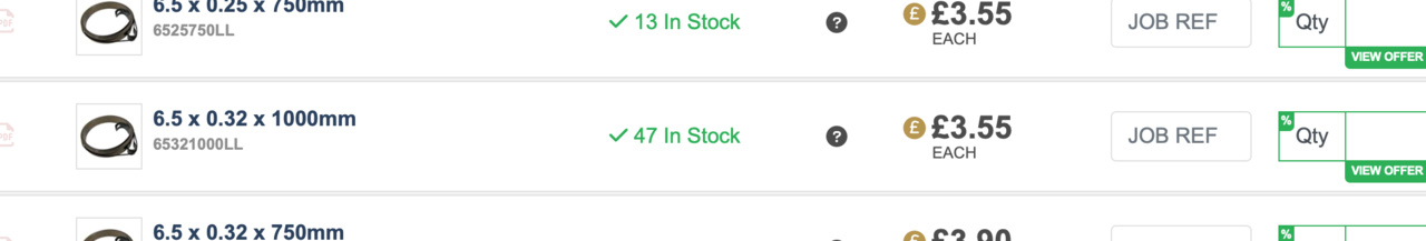

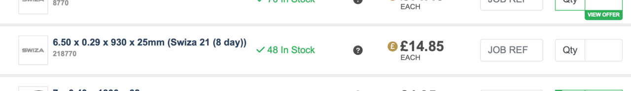

Сейчас посмотрел.И оказалось ,что если не с донора(коих все меньше и меньше),а найти новую ,то не так и легко.Размер, не очень то! В Cousins.uk

Первый случай-надо уменьшать длину.Да и дорого!
Второй -дешевле ,но надо тоже адаптировать и немало!
